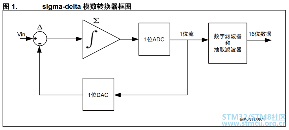

1 sigma-delta 转换器基础 Sigma-delta 转换器又称过采样转换器,它包含两个基本电路:调制器和数字滤波器(图 1)。在调制器中,输入信号被加至数模转换器 (DAC)输出的负反馈信号。通过集成电路之后,信号的差值到达比较器的输入 (1 位 ADC),在此与参考电压比较 (比较器作为 1 位量化器工作)。比较器的输入信号 (1 位 ADC)控制着 1 位转换器,到达数字滤波器的输入。数字滤波器降低流速,将 1 位的流转换为 16 位的字。使用的滤波器拓扑确保了低通的阶为 Sinc³。9 w2 J6 j% P+ A5 |
