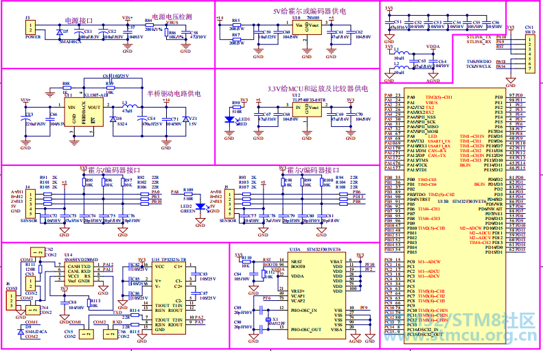

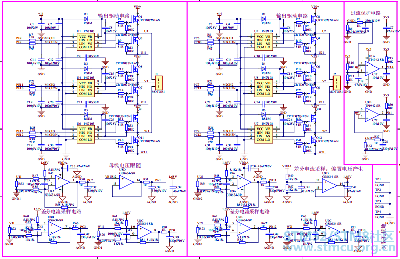

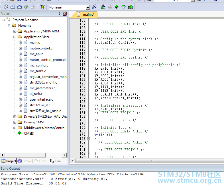

参考程序截图及原理图:; m7 v8 }4 I, u! S! s+ k* l
0.png % J& P2 o7 G( _# K$ P; _6 [
01.png - T' a6 ^& |' f  X4 J
02.png $ ^6 [  U' S; E3 [) ~

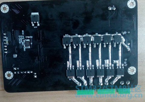

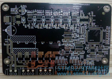

参考实物:
1 _. P6 B7 z3 R 2.png - `. O6 I9 @& J/ Y" c

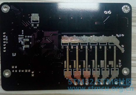

空板
3 x& K: ~+ l. H1 R# a5 X 3.png , c" }& ]# |% G$ B6 W! R8 N
mmuuss586 回答时间:2019-5-15 11:37:50
