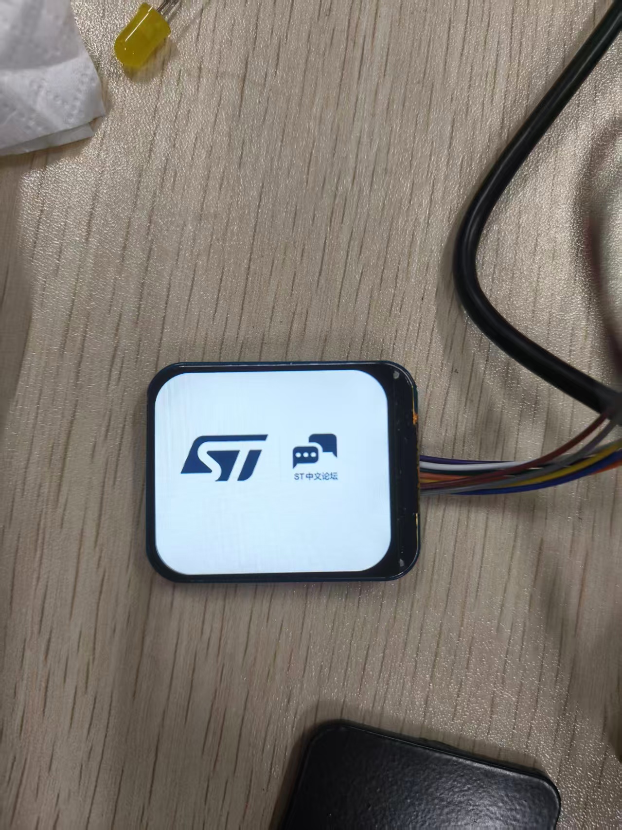

stm32f334驱动1.69寸SPI LED屏
LTLT 发布时间:2026-4-3 10:35
硬件介绍
  • VCC
    • 3.3-5V
  • GND
  • DIN
    • MOSI
  • CLK
    • SCLK
  • CS
    • 低电平为片选信号
  • DC
    • 0 写指令
    • 1 写数据
  • RST
    • 复位引脚
    • 模块上电时拉低,通常情况下置1
  • BL
    • 背光亮度
代码分享
https://gitee.com/he_jianbo/stm32-f334-project.git

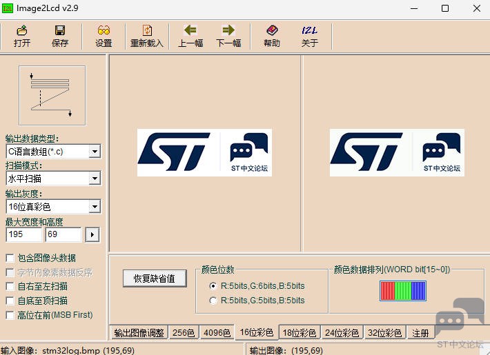

图片生成源码介绍
  • 图片格式需要是bmp格式
  • 源码生成工具 Img2Lcd
    • 配置:Snipaste_2026-04-03_10-34-45.jpg
