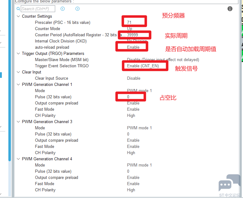

cubemx配置
image.png 其它详细的没仔细研究,各位大佬可以指点一二
代码
HAL_TIM_PWM_Start(&htim2, TIM_CHANNEL_1);//开启对应的通道
__HAL_TIM_SET_COMPARE(&htim2, TIM_CHANNEL_1, 40001);//改变占空比
