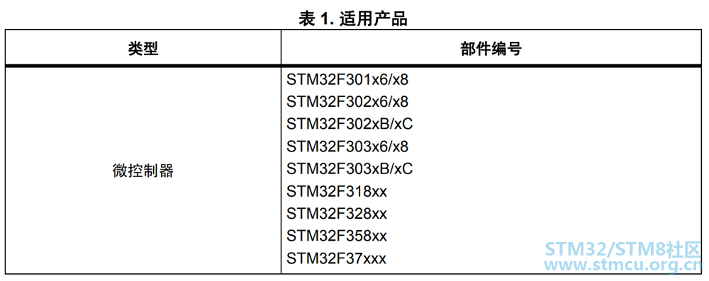

在本文其余部分 (除非特别说明), STM32F3xx 一词指下面表 1 中的部件编号。# k  s: |0 j* ^4 i7 G* d* {

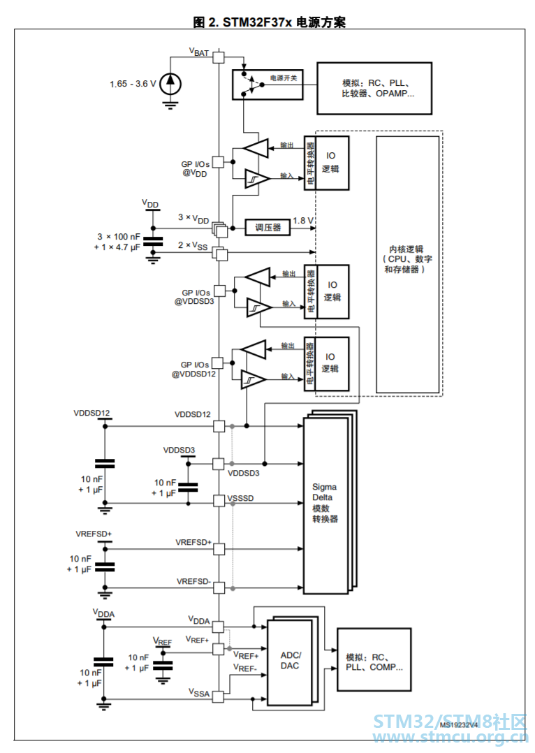

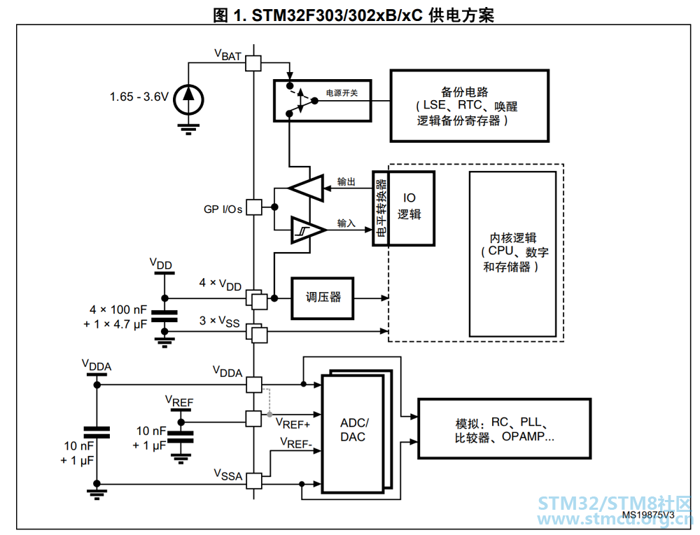

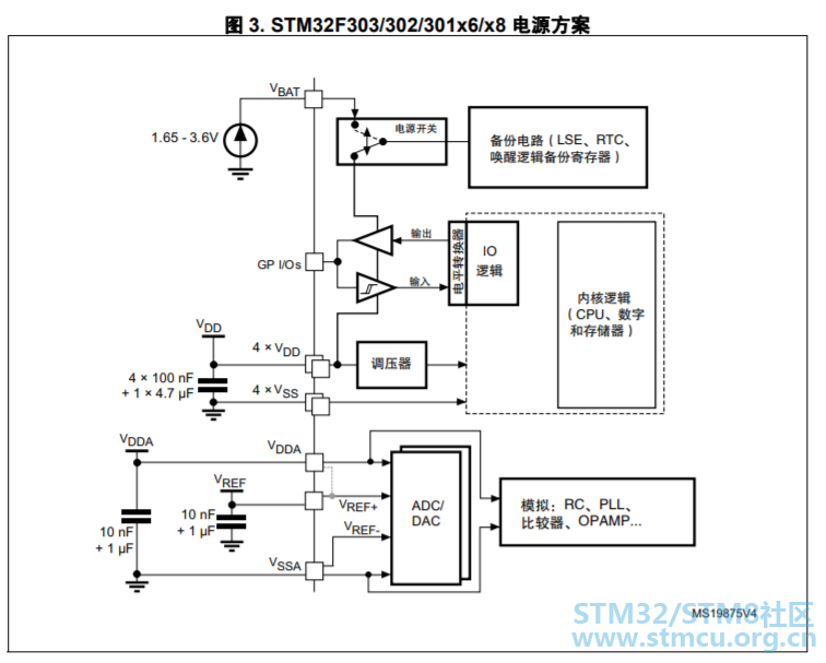

1.1 电源方案
7 Y  B* Z2 k1 C& A' N2 {, T) {% p5 s
有多种供电方案:
# P7 p# y4 e. X0 N
• VDD = 2.0 V 到 3.6 V:I/O 和内部调压器的外部电源。通过 VDD 引脚从外部提供。
* Z8 Y1 S% }. R
• VDDA = 2.0 到 3.6 V:ADC/DAC、比较器、复位块、 RC、 PLL 的外部模拟供电 (在STM32F30x 中,当使用 OPAMP 和 DAC 时,施加于 VDDA 的最低电压为 2.4 V。在STM32F37x 中,当使用 ADC 和 DAC 时,施加于 VDDA 的最低电压为 2.4 V)。VDDA 电平必须一直大于等于 VDD 电平,且必须首先提供。
! y. L" I' F* `* g; Y# Q
• VBAT = 1.65 V 到 3.6 V:当 VDD 不存在时,作为 RTC、 32 kHz 外部时钟振荡器和备份寄存器的电源 (通过电源开关供电)。
* _- v: e6 O- N! F
• VDDSD12= 2.2 到 3.6 V:SDADC1/2、PB2、PB10、PE7 至 PE15 I/O 引脚的外部供电(I/O引脚接地内部连接于 VSS)。 VDDSD12 必须一直小于等于 VDDA。若 VDDSD12 未使用,则必须连接到 VDDA。
( r" x8 f) d3 G' i: R
• VDDSD3= 2.2 到 3.6 V:SDADC3、PB14 至 PB15、PD8 至 PD15 I/O 引脚的外部供电(I/O引脚接地内部连接于 VSS)。 VDDSD3 必须一直小于等于 VDDA。若 VDDSD3 未使用,则必须连接到 VDDA。
5 n6 u/ d6 z" B; B. s
注 : VDDSD12 和 VDDSD3 仅在 STM32F37x 上可用。
