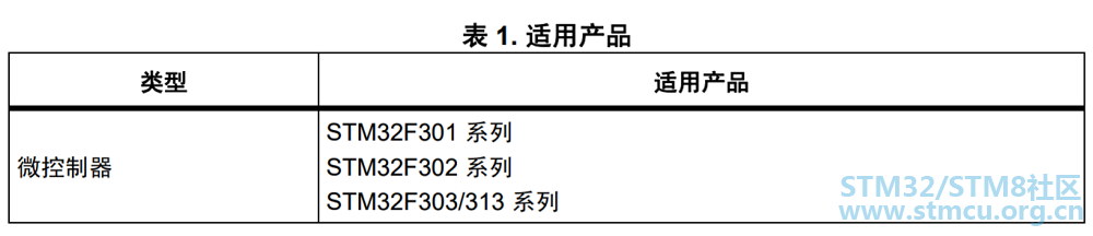

4 K: r0 ?7 s) [$ Q2 _/ N8 A, ?本文旨在说明 STM32F30x/31x 定时器刹车特性,并显示其如何与其它 STM32F3 内部资源共同使用,在电机驱动、数字电源转换等应用 (照明、开关电源、感应加热)中实现过流和过压保护。
