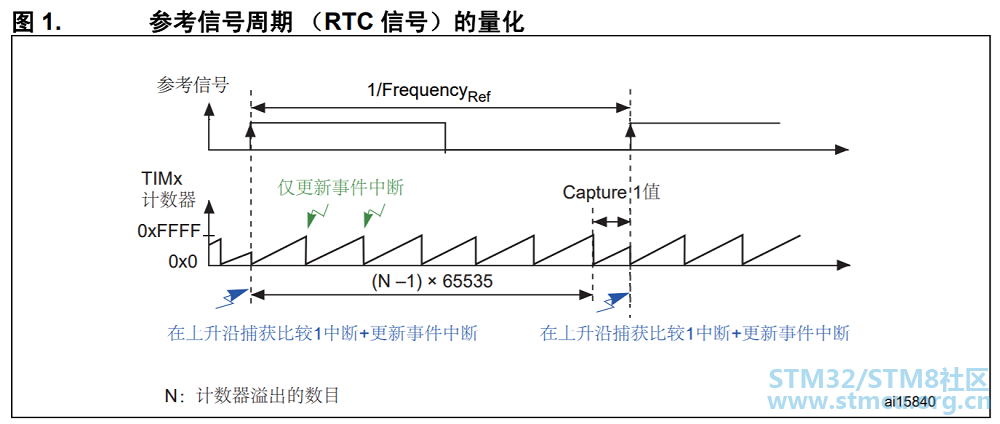

HSI 频率并不是直接测量的,而是使用定时器对 HSI 时钟沿计数方式算出,然后与理想值 8000 000 Hz 比较。为此,必须有一个非常精确的参考频率,比如由外部 32 kHz 晶振提供的RTC/64 信号或 50 Hz/60 Hz 主频 (请参考第 2.2.2 章节)。对于 RTC 时钟源的情况,参考频率等于 512 Hz (32768 Hz/64)。 . f) W& I- Q8 g" A- |* |3 C$ ^
4 E) f$ q- |( a; a" w$ A' O+ }图 1 显示了怎样使用定时器计数个数测量参考信号周期。
% \) a* Q. W7 B6 D5 e; j7 i# G3 X  U9 o
  B* D9 n) P8 P7 ~+ `0 A
2 M/ m6 r" `  \
在每个上升沿会发生两个中断:捕获比较 1 中断和更新事件中断。后者用于在参考信号周期对计数器溢出计数。因为在每个新周期开始时两个中断同时发生,所以会发生额外的溢出。这就是为什么我们必须对计数器溢出的数目减 1:N – 1。
