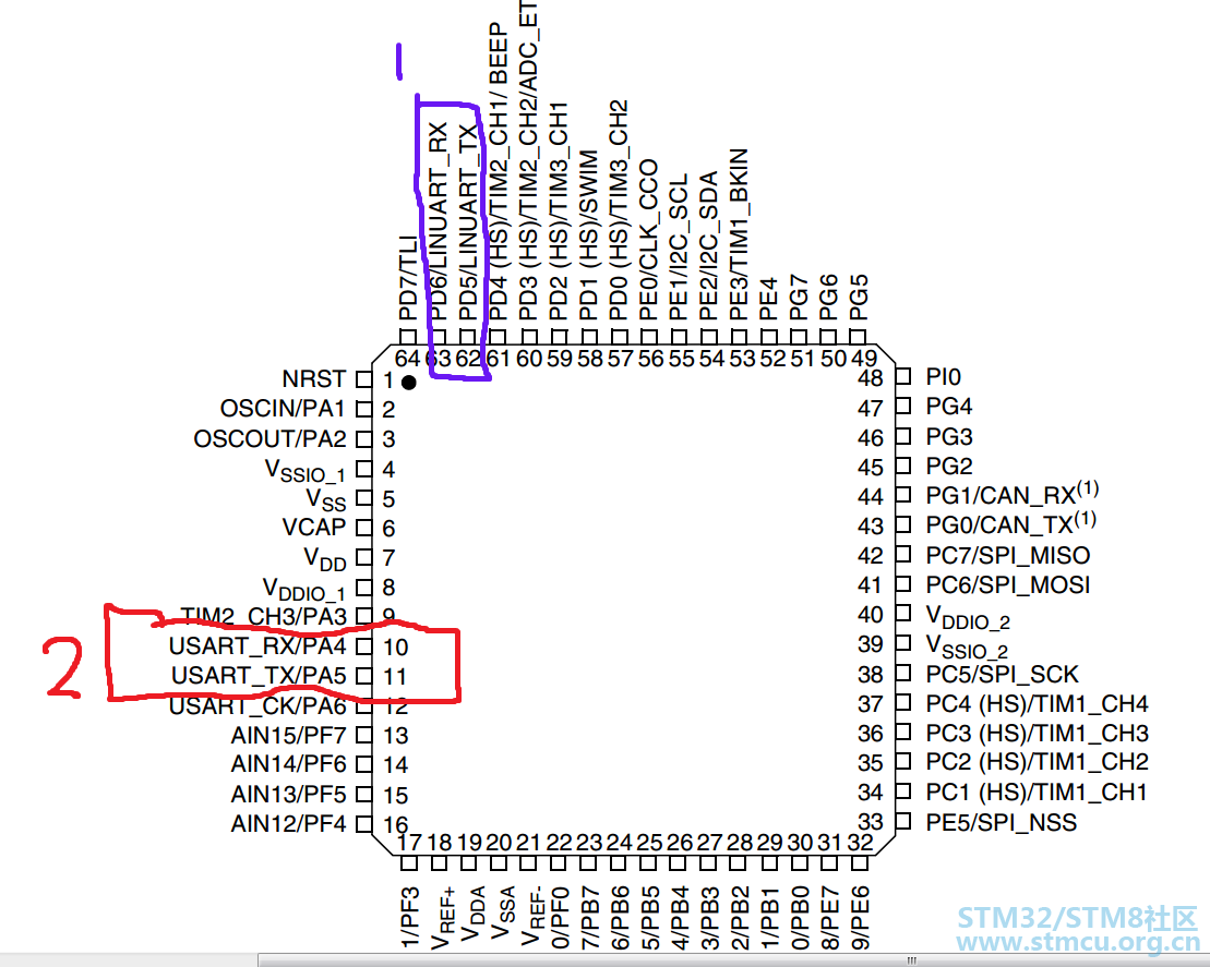

hpdell 回答时间:2019-4-19 09:05:59
那就好哇,我以为 是 io 口可以映射的,他们之间不可以同时使用哟,现在明白了

sincomaster 回答时间:2019-4-21 00:59:23
两个是独立的,一个是UART,一个是USART,如果是重映射手册上都有说明的啊
