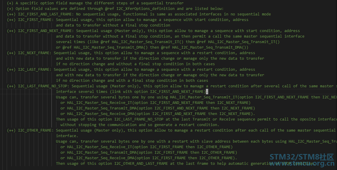

    最近在做一个类似I2C hub的开发,需要一个I2C做从机,4个I2C做主机转发从机接收到的内容,选用了STM32F412这颗料,包含四路硬件I2C,打算再用一路软件模拟I2C实现功能。使用官方的CubeMx生成代码调试。目前在调试I2C从机通讯,调试过程中有一些疑问,特向大家请教:    I2C通讯中最基本的两个传输函数是HAL_I2C_Slave_Receive_IT()/HAL_I2C_Slave_Transmit_IT(),但是这两个函数只能够发送或者接受特定长度的数据,而作为I2C从机,当主机写操作的时候,数据的长度是不定的,如何使用HAL库实现I2C从机不定长数据的接收呢?
    另外,注意到I2C还可以时序操作(还不是很理解时序操作能够实现什么功能)以及地址监听。地址监听在识别到正确地址后会有一个CallBack。我在这个CallBack中做了一些标志位置位。疑问是否可以在CallBack中调I2C 读写操作?
   还请大家指教。

HAL_I2C_Slave_Receive_IT() 是每次接收特定长度数据后产生中断,处理后然后关闭中断。你可以将长度设置为1,每接收一个字节就进一次中断,然后重新开启接收。
