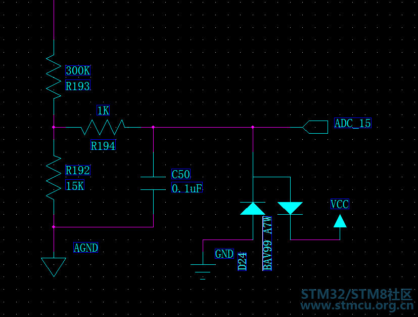

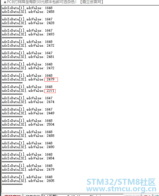

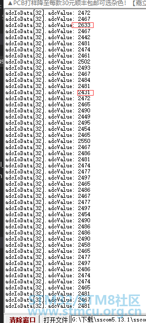

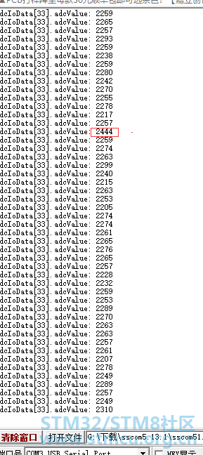

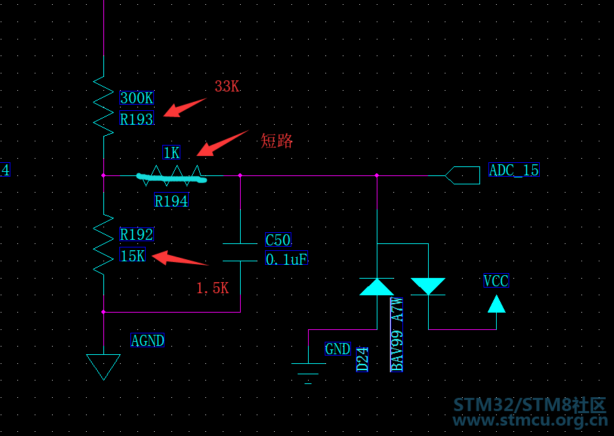

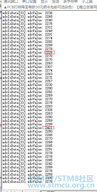

用了几个adc,其中1个用来检测24V供电,如图,用的是300K和15K电阻分压,测得的结果不稳。
怀疑是两个电阻的总阻值太大了,于是各减小大概10倍,改成了33K和1.5K,结果测得还是不稳,最大和最小相差了近2V.

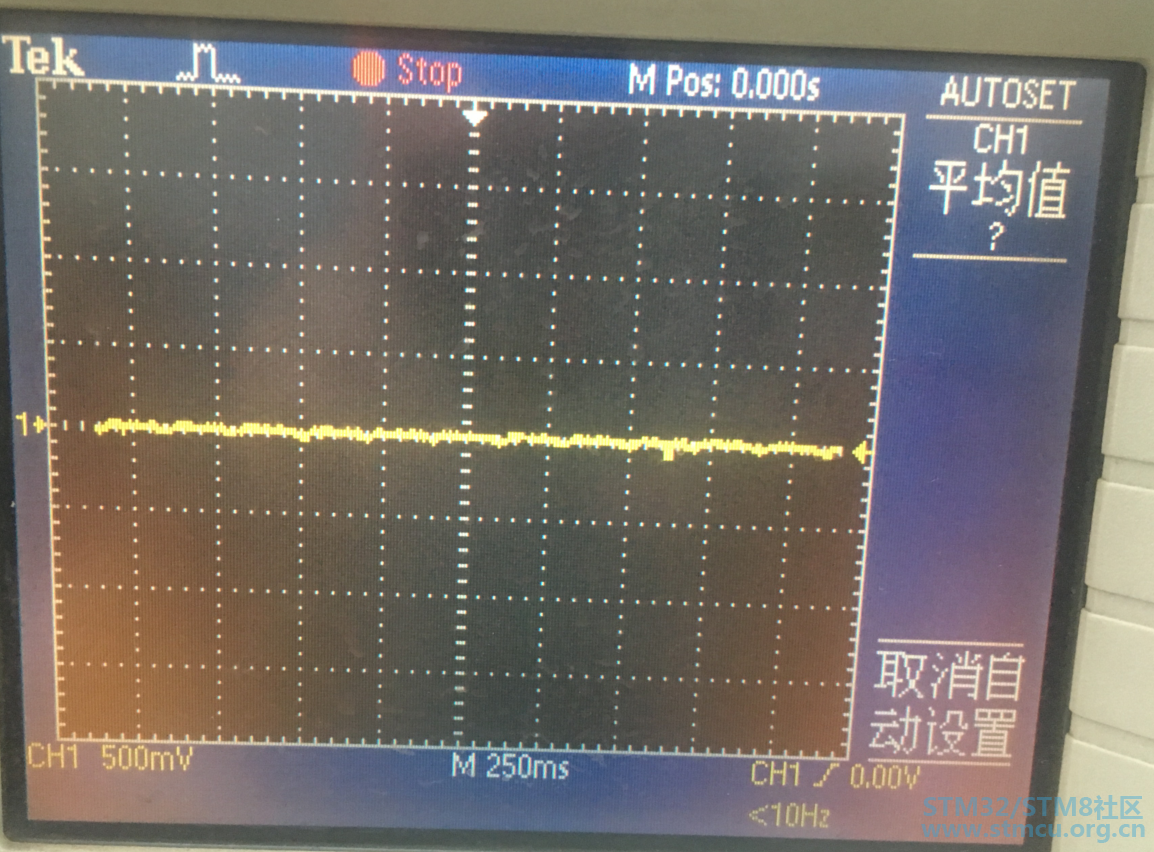

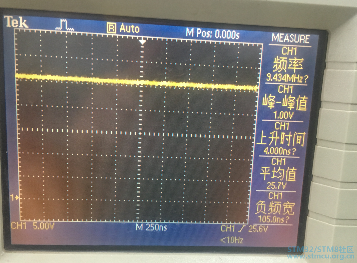

而用示波器观测24V电压,没有这么大的纹波。

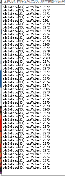

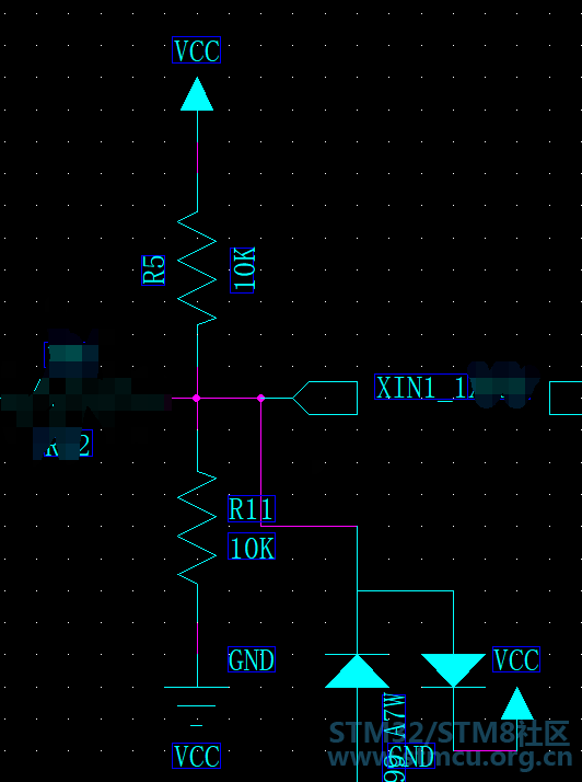

还有其它adc,有的用来当作adc按键,按键未按下时,相当于用了两个10K电阻将3.3V电压分压,这个测得是很稳的。

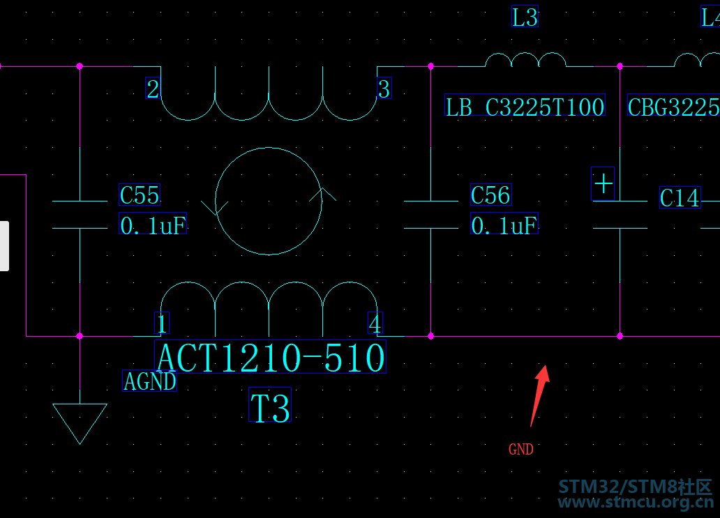

在此说明下问题原因,测量24V时分压电阻的地是AGND,和单片机的GND不是一个地,而是经过了一个共模电感。将AGND划开后飞线接到GND后问题解决,挺稳的。

any012 回答时间:2019-4-24 16:01:14
也这么怀疑过,但用示波器测量24V,还算稳吧,至少没看到一两伏的纹波。
24V是用可调稳压电源输出来的,直接了这么一个板,板上用三极管来驱动24V供电的LED,1秒翻转1次;
输出还有个24V供电的无源蜂鸣器,但是开机后暂时没有触发它响。

示波器使用交流耦合可以看下纹波
any012 回答时间:2019-4-24 16:46:19
TLLED 发表于 2019-4-24 16:43
示波器使用交流耦合可以看下纹波
在2L发过,偶尔有个向下的小突起,大概1s钟,这正好和定时器控制的led灯翻转的时间一致,但这个是3.3V供电的led灯。而且凸起的值也很小。

现在奇怪的是,用两个10K电阻分3.3V,得到的值很稳定;而用300K和15K分24V得到的却不稳...

谢谢提醒,AGND打算是控制外部电磁阀时,三极管灌电流的地,虽然和GND最后连到了一起。
我去试试把测量24V的分压电阻接的AGND划断接到GND上。
确认了下,AGND和GND没直接连在一起,是24V的正负经过了一个共模电感后是GND和电源板供电。
any012 回答时间:2019-4-24 17:16:21
感觉调小分压电阻没有什么明显显的效果,于是我又把分压电阻改回为300K和15K了。

将测量24V分压电阻的AGND划断,接到GND上,测量结果稳了。
