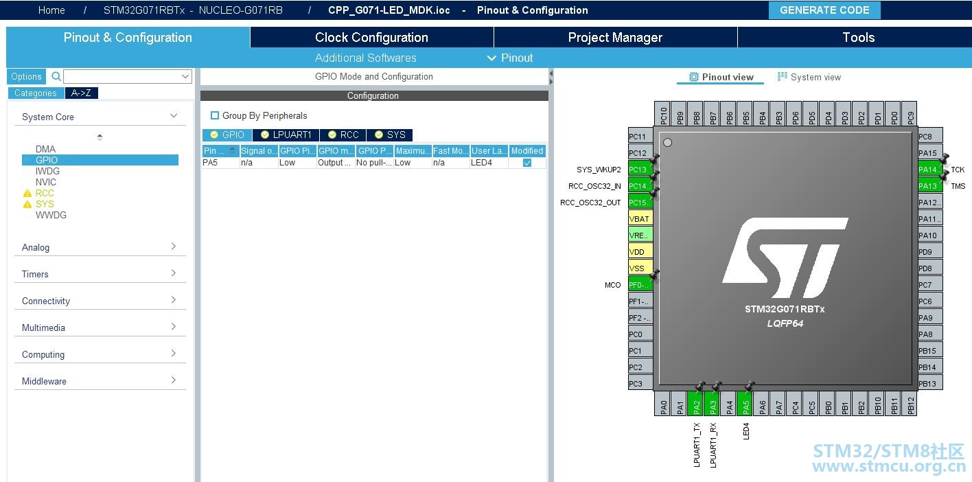

一、通过CubeMX来生成HAL库的初始设置
9 A& S0 L% ~+ l- G1 x' a. T这一步和C没什么区别。$ }% b' ^5 q+ W3 \" S
设置为板卡默认初始化,频率64M,PA5默认低电平(灭灯)。

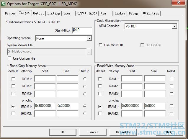

1、编译器Target的ARM Compiler是V6以上,则可支持C++11全部特性。  ^, [' Q) p9 m* g

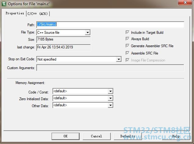

2、将主文件main的File Type设置为C++,既可以被C++编译器编译,又可以被Cube修改(不过每次修改后要重新设置)。
