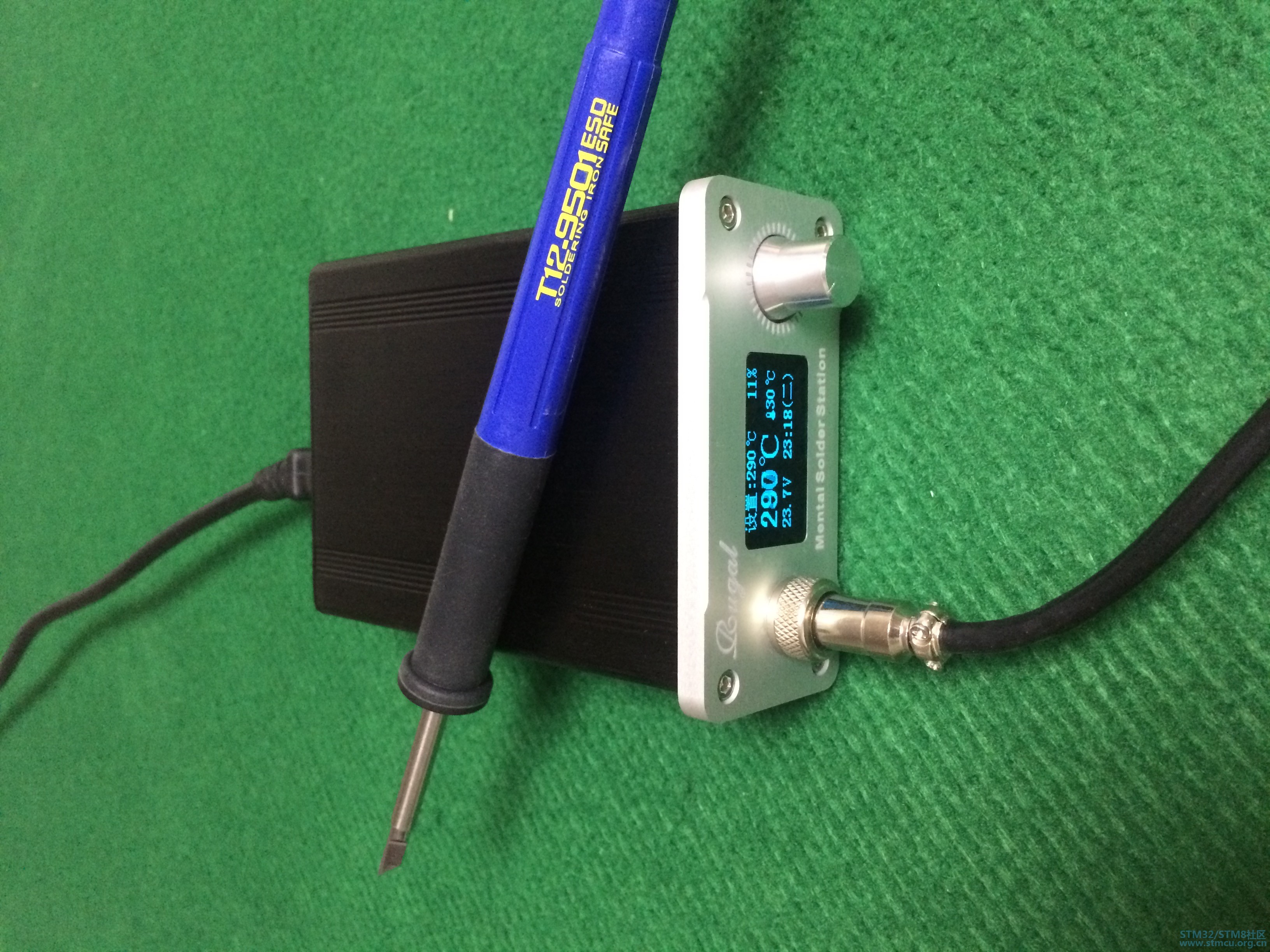

  入门电子行业后,焊接,是常有的事。先是使用10的内热,再到后来936,焊接工具可是品种很多。后来,一个偶然的机会,看到了一个T12恒温焊台,看着很高大上的样子,先上个效果图吧: IMG_4323.JPG

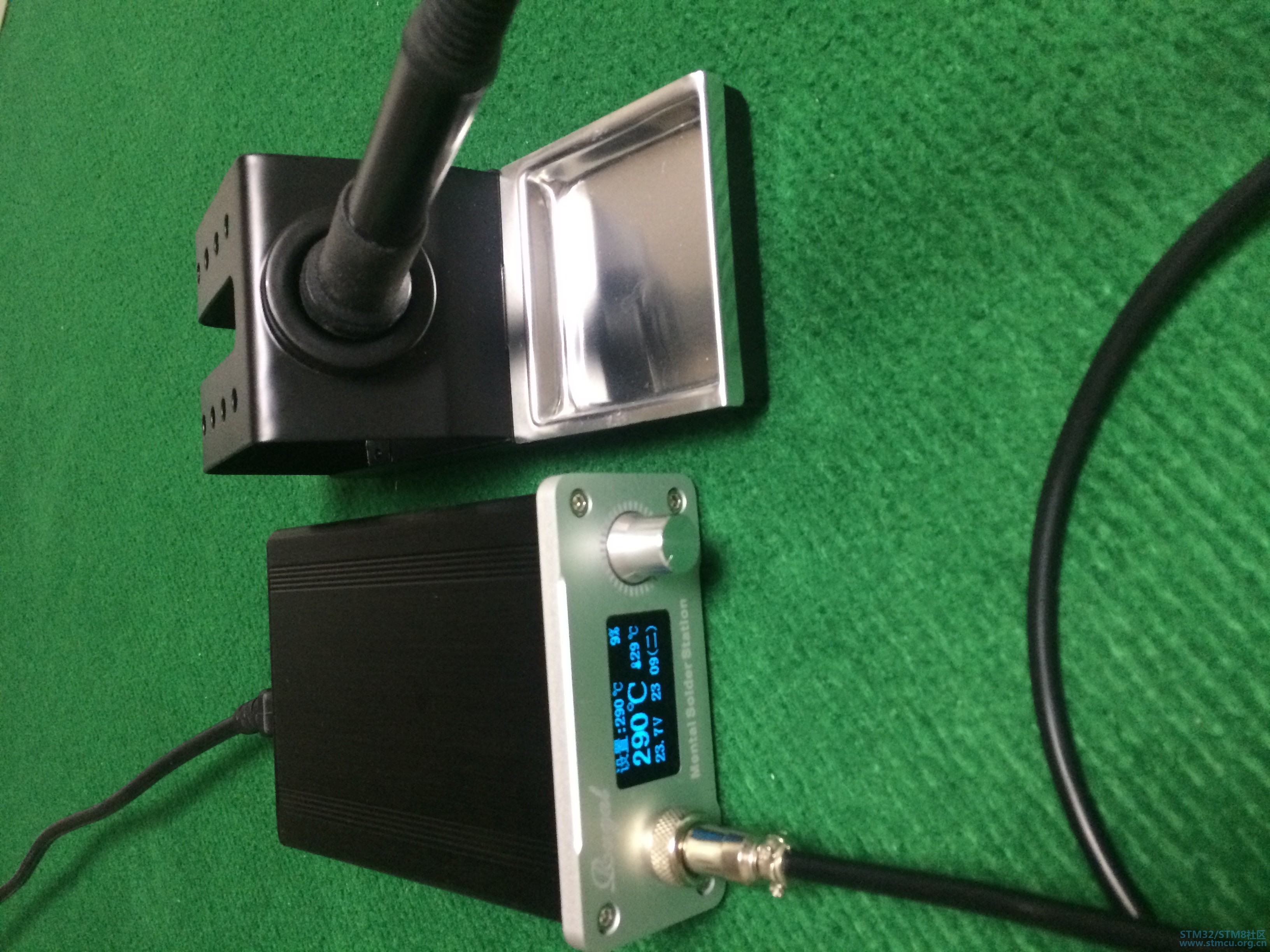

IMG_4319.JPG " M7 w% U- z8 l% c) T
