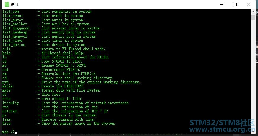

20190510更新V1.0.5.0增加Tab键支持,配合RT thread 支持代码补全 `1 A4 t$ ^( |7 G8 v& W
-------------------------------------------------------- ) R1 Y: o7 d1 F; a* A& @20190509更新V1.0.4.0 % ~1 r! j t3 p1 y. I: q+ K支持粘贴命令到控制台' E/ c) j" e& b) T- E
-------------------------------------------------------- 8 l1 I6 S/ C5 n. Q0 f4 h9 ]$ U20190507更新:* g* _6 Y# a& o2 E" G2 l
增加串口参数保存及手动修改参数功能 - @. M" m7 L+ U: M0 z+ Y2 E( h# {; e6 d+ P+ L; L) ~5 _
主要功能: / u( e8 ]1 v1 W7 |1、支持命令行调用打开 , Q' {! R9 C( I5 t5 q; c* {* e/ ~调用格式:uartconsole.exe 参数参数格式:COMx baud Parity databit stopbit / h5 w) z7 I# G8 J: `; Z" V9 k7 r V
例如:uartconsole.exe COM1 115200 0 8 1" i, P3 s$ j4 {/ U: G
执行上面的命令行,就会打开串口1,波特率为115200,无奇偶校验,8个数据位,1个停止位6 |5 C1 J4 q8 O6 f O( ~+ T
