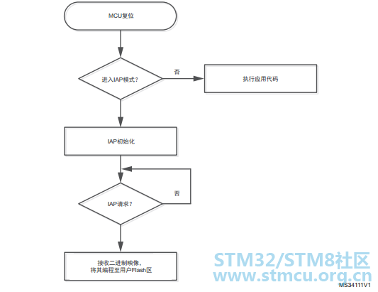

! s* P/ _  f2 |% R  M% R# n) c/ z图 1 显示了 IAP 操作流程:9 ]9 K7 _' B0 m2 o( g3 W6 [8 i
图 1. IAP 操作流程
