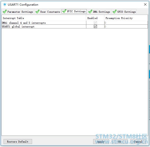

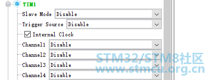

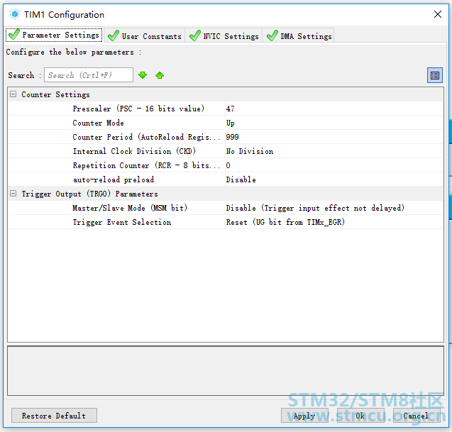

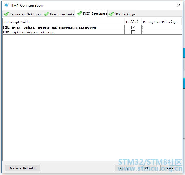

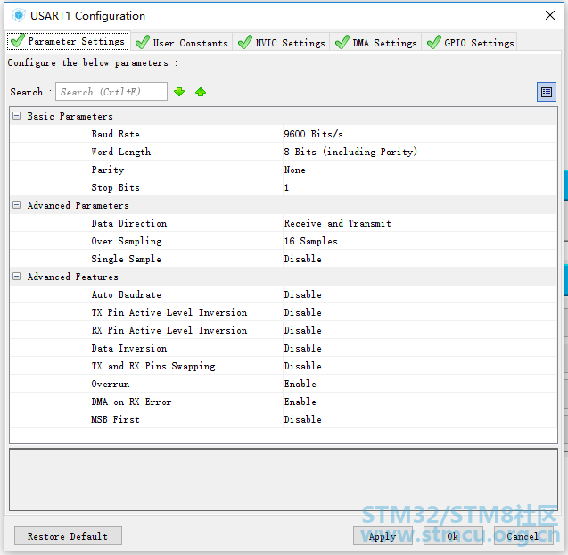

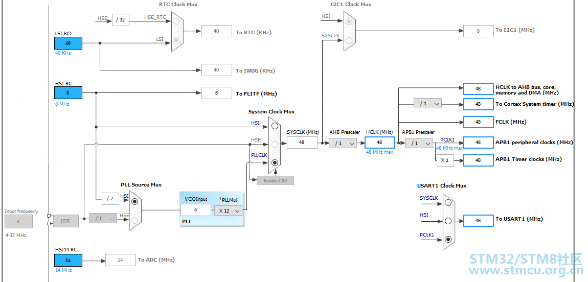

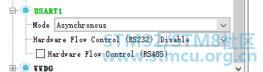

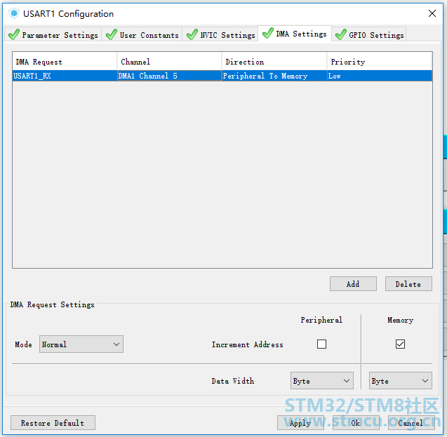

' y5 h; H: b1 m0 i% A. C  最近调试一个串口通讯刚开始固定接收8字节没问题,实际应用时偶尔会接收16字节不规律,后来网上找不定长接收,(因只会用cube配置的所以很多方式都行不通只有DMA+IDLE可行)但是问题有来了如果接收超过设定最大值也无法再正常接收,后来再当产生闲时中断时定时器计时超过10ms重置DMA。下面是我配置的配置6 N8 H, [9 L( `; N" o7 E4 E+ X& K! Q
   超过最大值10ms重置,实测20ms间隔发送接收正常STM32F030。
' J! P2 l: g7 c& j: B; S7 K8 ]( T- y7 F* _
1.cube配置图8 @- ~) K# _' j! R8 j  s
debug
. y+ R5 G2 F, y) f
debug
debug
/ Z9 z- k+ t5 \
tim1
/ F% G- G  W& p. [, f* J2 O 02.PNG 0 `6 c$ b, k2 h" K
uart1
9 T0 Q& x2 `; w0 y- X 03.PNG / e- Y& H9 H, d5 W
时钟- Q4 |; L9 c5 e; H- F
04.PNG ) S+ w& h: S* G6 ^- y
uart1- [9 Z* k- F; {# y6 B7 x
7 t7 Y- z* g0 B3 o3 x, G$ uuart1+ k& G1 O- _% w* o- z8 f
06.PNG 1 }8 j6 ]3 d0 \5 e& _# ]
uart1
1 g% k. ^4 {. T/ h 07.PNG
/ i. L9 j. ^8 Dtim1
' ^, Z' b7 ?: `2 Y- r8 e 08.PNG
- W8 v& s$ v8 w! F$ A" ]9 ?% Rtim1
