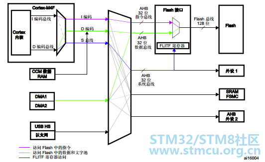

1 Flash 接口, F$ M$ ?  Q1 T+ D
1.1 简介3 A; x% ~# R1 r
Flash 接口可管理 CPU 对 1 MB(64 Kb × 128 位)Flash 进行的 AHB I-Code 和 D-Code 访问。该接口可针对 Flash 执行擦除和编程操作,并实施读写保护机制。  z" J* B/ v6 I" ]4 g
Flash 接口通过指令预取和缓存机制加速代码执行。
) l& b/ D2 H3 t! H1.2 主要特性) W# m& M" L# ~
● Flash 读操作
1 O$ S3 y0 o3 H2 ?$ a8 W. j) z● Flash 编程/擦除操作
& u0 E7 O/ a, u1 m" \) N● 读/写保护
' ^& s( |9 u5 C  C* P● I-Code 上的预取操作
8 P$ O  c, V( B' P● I-Code 上的 64 个缓存行(128 位)
5 K6 ~. ]5 j: D9 k2 X● D-Code 上的 8 个缓存行(128 位)图 1 所示为系统架构内的 Flash 接口连接。# v) u3 Z8 x6 f6 w1 k
图 1. 系统架构内的 Flash 接口连接
