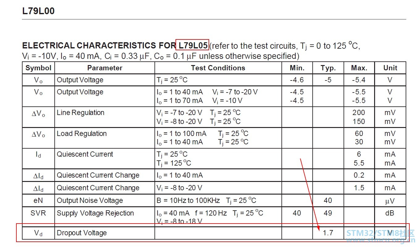

9 C- X( P  y8 _6 A6 C 这个IC   l79l05   输入 电压按照 -6.5V 实际输入 , 然后设计 输出 -5.0V  .这样设计可以吗?
4 s/ y. d; j( D, h" D, K; W# Q" A* R* y' Y# U
. r8 s1 c) L" t0 y' g2 H
输入 电压按照 -6.5V 设计,是否满足产品设计规格, 是否应该 按照 VI = -7 to -20 V这个范围来设计输入呢 ?3 l+ N( ~5 X" e$ _- d- ?6 c% X* U
' a/ i# h  F3 S) k9 K请帮助,   q+ c9 F" [. j' i. y; {0 x' U
谢谢!* K' a; U/ y3 |( W

! W' \# a) w4 ^/ K5 t' j查一下你的手册中怎么写的,我这是ST的型号,典型输出降压1.7V,留2V以上可靠些。$ o: `7 ^7 t7 C" i' N$ I  R
