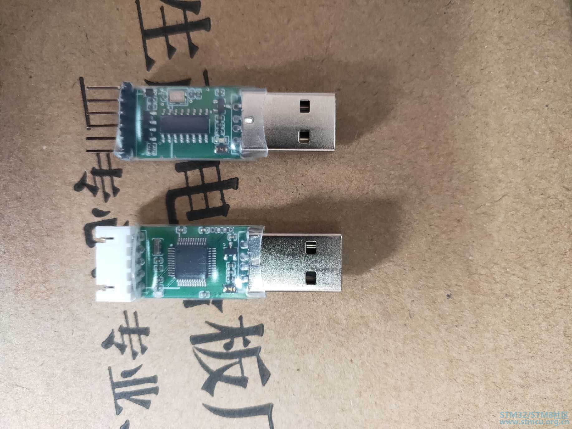

分享一个自制STLink-V2的全套资料!  (我早已经用上了,赚点积分)

4 G/ B) n1 ^8 _% D& a& n
我自己做的V2.1,还带虚拟串口
# p# X% r/ Y6 U) X+ @, H5 D6 s% {速度4M& ^$ D3 ?. M& x" u9 E$ S! A
- ?& D+ h4 B5 \, \) o  T隔离ST LINK最近也在弄

mmuuss586 发表于 2019-6-12 20:236 }& z# ^3 w4 G1 o1 G2 A0 z
我自己做的V2.1,还带虚拟串口) c2 d1 t2 Z' i& q' x* ]
速度4M
; Q) }! _7 \9 x+ e; Z7 ^. M& HADuM3160 了解一下,再加一个隔离电源模块就可以了。其实与其说做隔离 ST-Link,我觉得还是隔离 USB Hub 更有意义一点,TUSB2046+ADuM3160。
mmuuss586 回答时间:2019-6-13 09:38:07
maxtch 发表于 2019-6-13 00:41
1 z; N; W) p* E7 Y0 d% p& ~  U# u5 ~ADuM3160 了解一下,再加一个隔离电源模块就可以了。其实与其说做隔离 ST-Link,我觉得还是隔离 USB Hub  ...
8 _! `3 p; W* E3 X: R2 y9 h
这种早就做了;+ \6 x* y" ?3 }$ B" ]% H6 T. T, N2 c
还是5,6年前在杭州做的;( M6 e1 S6 v) o) a7 D* V
2 R9 F3 z( P  k3 L# x9 b
ADI隔离芯片有用在很多产品上
