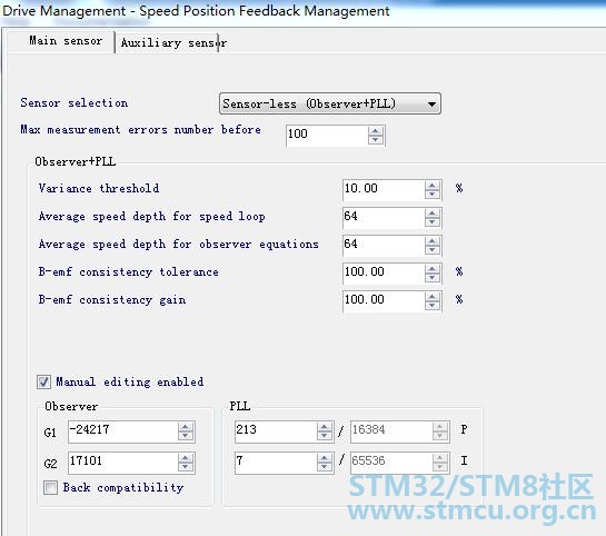

mmuuss586 回答时间:2019-6-17 18:07:11
如果采用 以上方法导致开环的最终速度过高,或没有解决问题,可以尝试以下方法:- m8 T' U8 ~0 X+ t( S+ K
   • 减少观测器的增益G2,它可以降低扰动对速度反馈的影响。
" r! }2 e, O7 K8 p- O   • 通常G2应该按照/2,/4,/6,/8方式来减少。
7 z+ _- s; M$ N, ~   • 放宽观测器的收敛条件,这样使观测器更容易收敛:$ n1 \7 B  O2 u% f1 Y4 Y
   • 使用新的电机库,可以设置速度变化波动为80%(PLL) ,或400%(Cordic)。
* K: u: u4 k. l/ z7 U- n" T   • 这种情况下需要增加反向电动势幅度与估算速度一致性的检查。) _- H3 P9 K# l: o  M2 b
   • 更改速度/扭矩的爬升率:根据实际负载和转子的惯性等情况,让加速度更加柔和,防止突然加速导致对反向电动势估算的扰动。
mmuuss586 回答时间:2019-6-17 18:07:34
无感启动G2增益修改界面:
