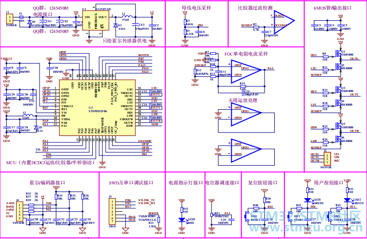

一、硬件说明
  a3 \4 X& U- W1.1图纸说明
   DCDC转5V电路:就给霍尔传感器或编码器供电用,如果是无感启动不用;
   尽量选择高频率DCDC的转换芯片,频率越低更容易引入一些噪声;
   MOS管:选的是60V/80A,低导通电阻TO-252封装MOS管;
1.2硬件布线
   电流采样一定要采用差分走线;特别是地线(电流采样电路适当的加滤波电容);
   PWM输出线和电流采样线尽量不要交叉;
1.3关于STSPIN32F0A芯片实际项目使用说明
          芯片标注最高电压可以到48V,但实际项目最好不要超过30V,极限最好不要超过36V。

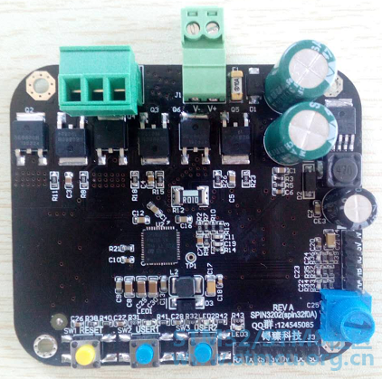

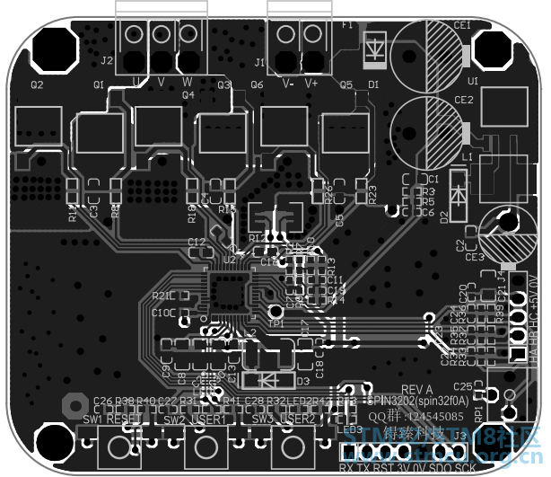

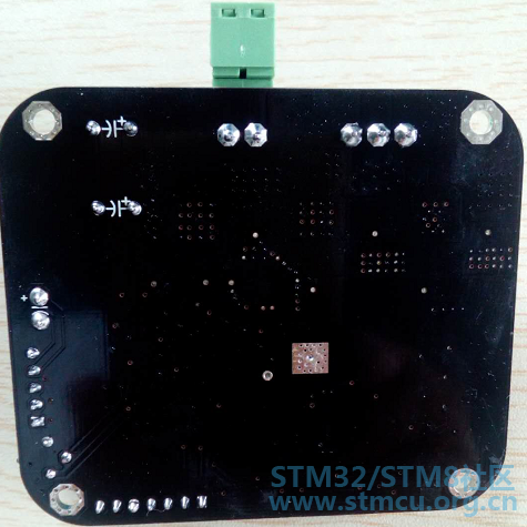

mmuuss586 回答时间:2019-6-17 16:51:37
原理图及实物图:% [; f, u: O0 p" F" F2 }
# v6 R# c# _4 k$ i, A# J0 V: `* J
% |. X0 E2 n; ?/ d' A 实物图2.png

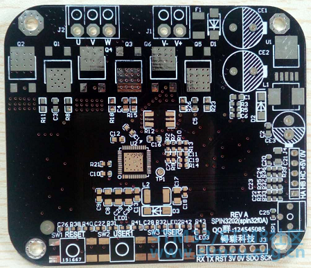

mmuuss586 回答时间:2019-6-17 16:53:04
空板图:
" [% L8 M+ {0 S3 B; g& I0 b! ^
* z% |: b0 f5 N! o- q+ o: \( Y
' H% s2 Q0 k8 B" h5 O, }) w$ C5 Q/ F/ K
2 |# z7 G) G' I

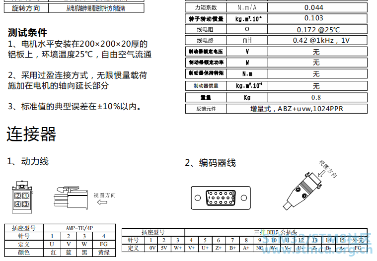

mmuuss586 回答时间:2019-6-17 16:53:38
电机资料:
! F& x8 N; T# w. }2 O" D( q9 G
电机1.png 5 K+ e; t8 {. j, b- Y; Z9 H
* ^" [( O0 m  I* k+ r. E: D

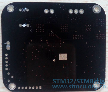

mmuuss586 回答时间:2019-6-17 16:56:40
空板图
  A8 u, K4 M' N$ M
5 K- f/ z6 B+ J8 b6 R$ P, O
6 |5 y) X( c$ e* {* @1 _5 T
/ W, P% C7 \; c! S- h  z
3 U3 w6 `6 z/ \1 i$ x& q
( U$ d0 U; }3 K. f' Q% ]- ~2 a
; p, f4 Y3 x4 P+ l
, }9 q8 p: V8 ]2 f5 x4 w- H, t( y0 c( C. T' r6 D5 q2 F- J4 }) x
mmuuss586 回答时间:2019-6-17 16:57:23
布线参考图
( l" e! x9 P9 f2 @) y2 W
4 a4 J+ t. z. V- ^  M6 {
( ?7 w. A1 C& c5 `: ~3 g

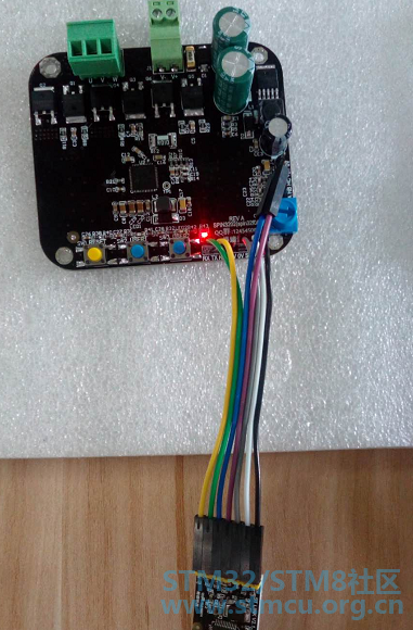

mmuuss586 回答时间:2019-6-17 17:03:35
ST LINK的SWD及串口接线说明:
) e5 {" \& \8 d- n  G+ A1 F按上图所示一对一接线即可(串口的TX、RX需要反下),RST和3.3V电源可不接(芯片内部已经带3.3V)。

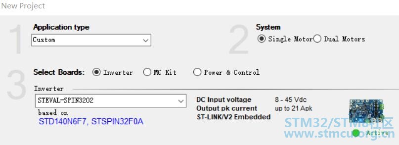

新建工程板子选择
2 {: D/ c7 ?2 a: a- R9 Q5 W: r% n

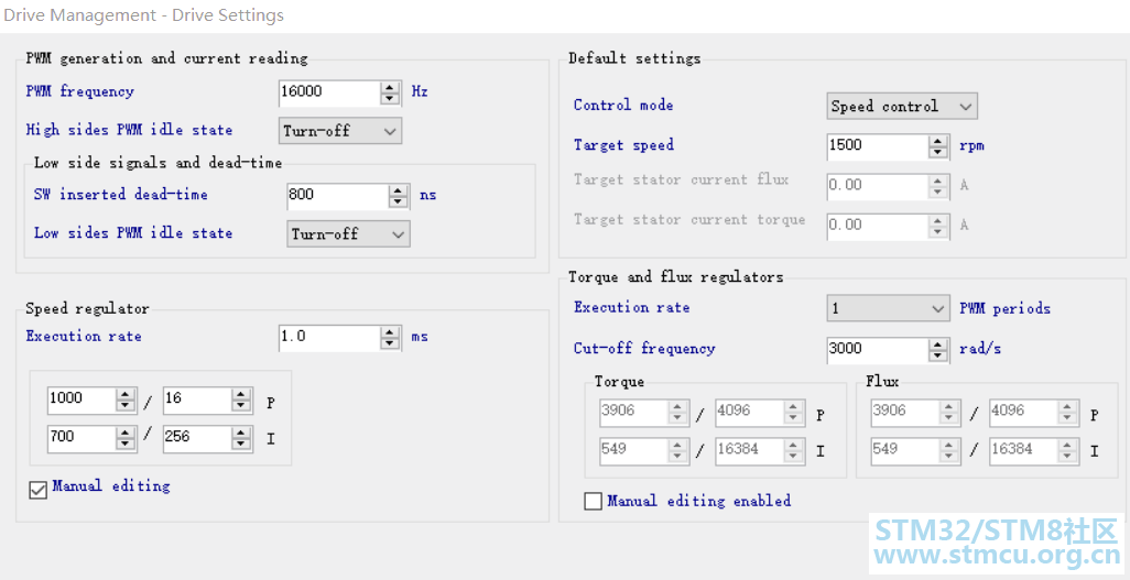

驱动界面设置(降低PMW频率——F0内核计算能力有限)
/ b! S5 X3 I: [6 _
