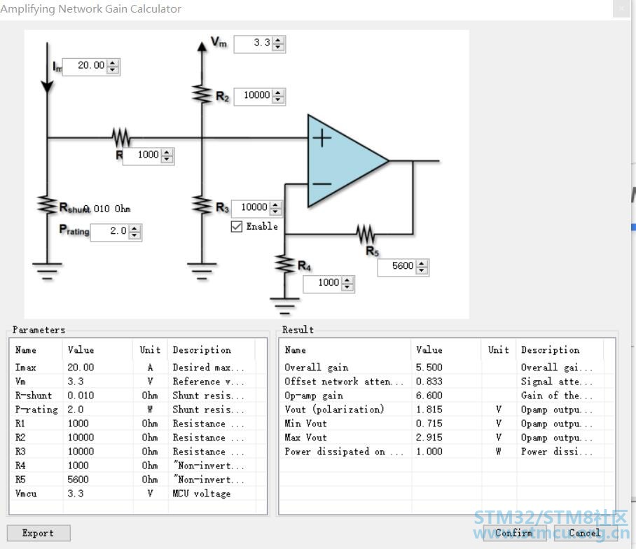

mmuuss586 回答时间:2019-6-17 17:20:55
AD采样电流放大倍数设置
5 u5 ?% H5 `+ E! {* v9 i  r2 G

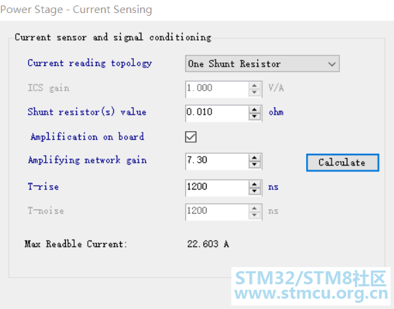

mmuuss586 回答时间:2019-6-17 17:21:26
AD采样电流放大倍数设置界面值修改
3 l  a& q3 |1 R2 P! z2 Q6 Q
mmuuss586 回答时间:2019-6-17 17:51:45
AD采样电流放大倍数设置好保存
' K' j: j  n% w0 C/ x; p

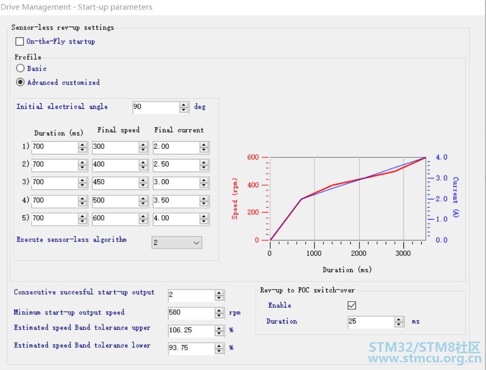

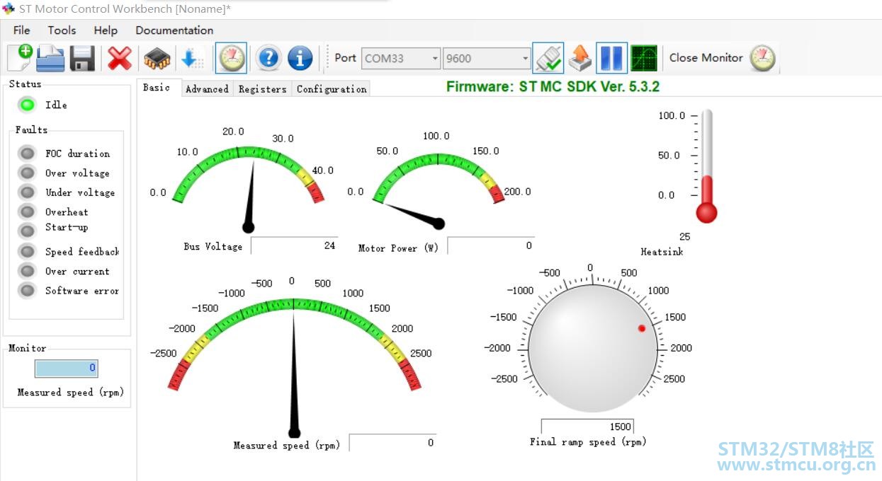

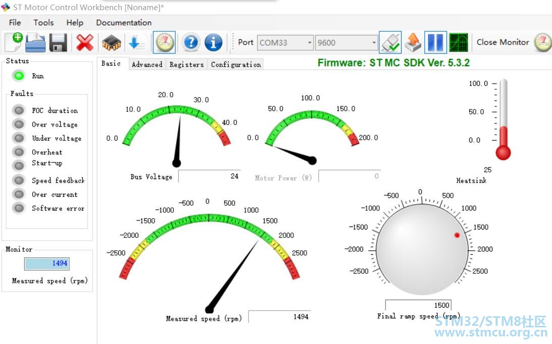

mmuuss586 回答时间:2019-6-17 17:57:44
正常下载程序后,通过按板子的USER1按钮,即可启动电机;- P: \2 O! |* p" C0 v7 V
或通过WOROBENCH的在线调试界面调试,选择相应的串口,波特率设置为9600 正常转图片1.jpg # L$ t. f5 F' ]5 ]. G8 D0 z
mmuuss586 回答时间:2019-6-17 17:58:31
正常转
* O5 ?9 f" }7 N0 ^3 b- i

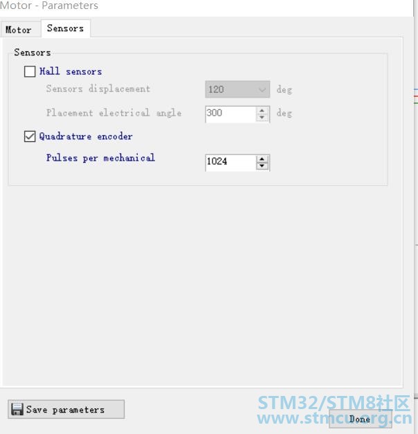

mmuuss586 回答时间:2019-6-17 18:01:17
2.1编码器接口生成工程设置补充说明
电机参数界面设置
+ L, U" ]' c/ }% p  `
mmuuss586 回答时间:2019-6-17 18:01:54
反馈接口启动接口设置,选择为编码器模式
( b# |  B5 a. S4 _1 [2 U- q
mmuuss586 回答时间:2019-6-17 18:03:38
编码器启动设置(电流可以根据实际需要设置大些)
4 Q0 ]2 f! b% o) E& F. L" W5 f
