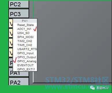

我们在使用ST公司的STM32CubeMx工具对STM32芯片做管脚初始化配置时,点到某个管脚时会自动拉出一条长长的可配置的菜单选项。有人可能发现某些类似上面图形的情况,某管脚可以配置为ADC某输入通道,怎么同时还有个GPIO_analog选项呢?二者有什么差别?
1 h. S4 d7 c# D& p! k$ K( @$ d8 S
ADC_Inx这个不难理解,就表示该GPIO可以作为ADC模拟输入通道,此时该GPIO也确实处在Analog模式。那还额外弄个GPIO_Analog干什么呢?跟ADC_Inx不是一个意思吗?
6 z& ?4 v3 k$ k
的确不是一个意思。
7 r# Q3 Y% H; s$ l
其实,GPIO_Analog跟GPIO_Input或GPIO_Output一样,也是GPIO工作模式的一个选项。具体到这里,ADC_Inx作为模拟输入通道,此时GPIO处于analog模式。但是,不能说GPIO配置在analog模式就是做ADC转换通道,它还可能做比较器、DAC等模拟外设的复用通道,也有可能纯粹只是被配置成Analog模式,跟其它模拟外设没有任何关联。

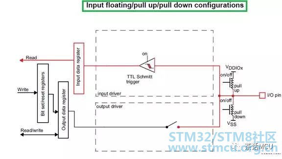

对于前面1、2两种输入模式的GPIO功能框图如下:
% L8 w2 P! h8 e+ J1 D1 v
此时,输出缓冲被禁用;图中的施密特触发器被启用;IO脚的数据被采样到数据输入寄存器可被读取。上/下拉电阻根据需要可以被打开或禁用。当上下拉电阻同时被禁用时即为浮空输入模式。
) U2 z* j4 Y" L2 w
对于STM32芯片,复位后GPIO默认为浮空输入状态。对于不使用的GPIO,不建议让GPIO处于浮空输入模式。当它没有外接信号时,那个施密特触发器往往在随机地做电平翻转跳变,从而带来噪声并增加芯片的功耗。同时浮空脚对外部噪声或干扰敏感,对过ESD也极为不利。

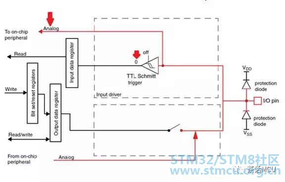

上面是介绍的浮空输入与上下拉输入的框图与特征,而GPIO的Analog模式的功能框图如下:
这个Analog模式的GPIO状态跟上面的带可配置上下拉输入的GPIO状态主要有两个明显差别:
$ w$ H( t5 ~, f+ _; ~; W
1、 那个施密特触发器被关闭了,该触发器输出恒为0.
2、 内部的上下拉电阻被关闭了。
/ V8 G6 S4 Q3 C* v9 B; F' q- l
这个施密特触发器被关闭了,GPIO的数字输入功能被取消。如果此时读取输入数据寄存器的值,结果恒为0.由于关闭了施密特触发器,上面提到的因它而起的电平跳变噪声和相应的额外功耗就没有了。
3 m. \. k1 T2 Y# M- ~
换句话说,当GPIO状态由浮空或上下拉输入状态改为Analog状态时,既消除了因为施密特触发器带来的噪声,同时又因它的关闭而降低了芯片动态功耗。
另外,配置在GPIO_Analog状态的GPIO属于高阻态,这点也有利于保持模拟信号的真实性。
