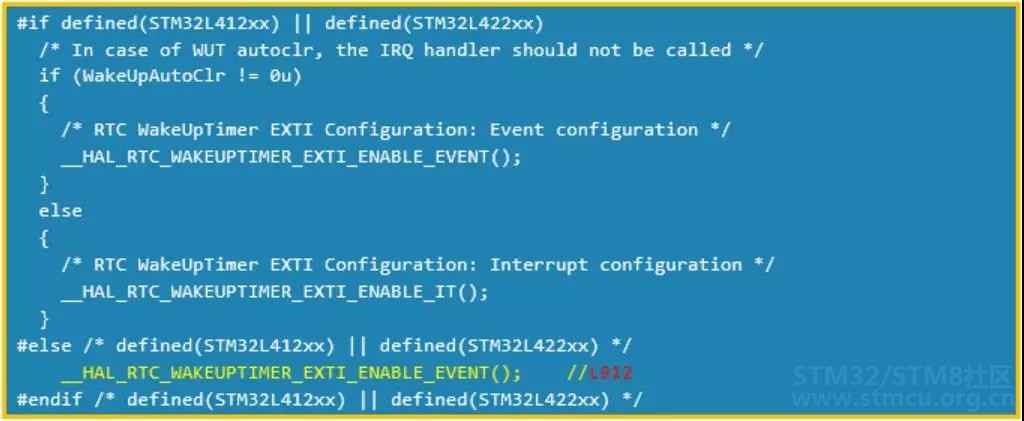

为进一步确认问题,使用另一版本的固件库的相关例程\STM32Cube_FW_L4_V1.12.0\Projects\NUCLEO-L476RG\Examples\PWR\PWR_STOP2_RTC进行验证,结果却发现功能是正常的。难道客户描述有误?下载跟客户相同的STM32CubeL4版本库,即用STM32Cube_FW_L4_V1.13.0来进行验证,发现客户描述的问题确实存在。也就是说,V1.12.0和V1.13.0在这个例程上存在差异。检查main.c源代码,并没有存在区别。所以,猜测驱动代码出问题了。可能时没有产生中断去唤醒STOP2模式,所以特别来检查一下main.c中调用的RTC唤醒定时器中断的配置函数。
(点击图片可放大查看)
HAL_RTCEx_SetWakeUpTimer_IT()函数位于stm32l4xx_hal_rtc_ex.c中。对比V1.12.0版本和V1.13.0版本中的这个函数,发现在V1.13.0为了加入对STM32L412和STM32L422的支持,对此函数内容进行了修改。最后发现,在V1.13.0版本中,修改后的这个函数出现了一个Bug:
在L912行的位置,也就是针对非STM32L412/STM32L422的部分,它使用的语句是:
而在V1.12.0中,使用的是:
这个看起来就很明显了,在V1.13.0中使能的是事件,而非中断。所以导致了RTC唤醒定时器事件没有产生中断。
. O& [) ~7 E3 L0 z
03
问题解决
' s* [& Z+ B) {  b, X  \
将L912行位置上的
修改为:
问题解决。
