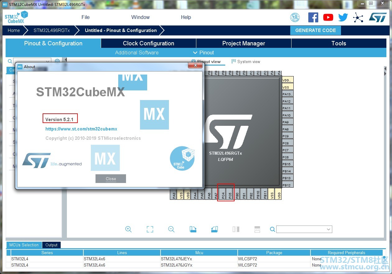

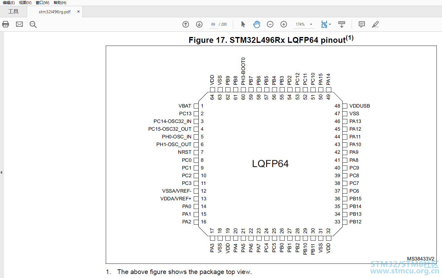

L496RG系列的C5引脚缺失& T$ Y/ b/ S; j7 }- K2 C
  g3 G* h/ K! m PIN.png 8 s. g. v$ u$ o8 b1 I- l9 w
DATASHEET.png ' u1 H% `  W1 y1 p5 h$ F% u

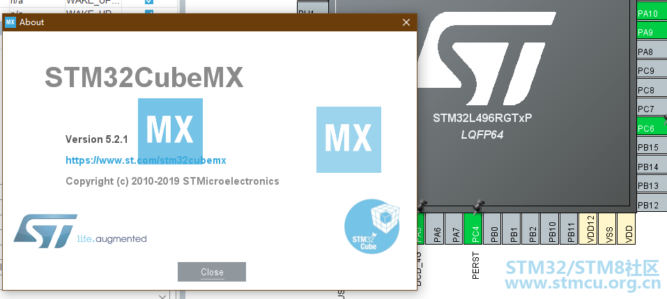

+ W. K: k% n; |4 f/ N6 y似乎没毛病啊!(我这是升级上来的版本,不是直接下载安装的。)& [+ `; }" S- R' `5 C# g+ `. B

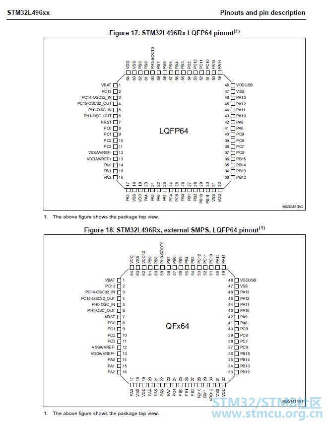

9 @- B" R7 w8 A9 P  h8 m器件选的不对,后面不能带P,带P的都查不到型号。带P的表示可以外扩SMPS
: G% z7 L% Q% j2 f. p 20190703144232.jpg

toofree 发表于 2019-7-3 14:43# Z' V  C& F; i5 K
似乎没毛病啊!(我这是升级上来的版本,不是直接下载安装的。)8 f0 Z6 E3 Y1 ^# e+ M; _9 O2 N" ~
5 G! s- H7 T+ `6 P* j! m. J, m
器件选的不对,后面不能带P,带P的都查不 ...
# [7 {2 o: D" n# J
原来如此,选的时候粗心没注意,谢谢啊
