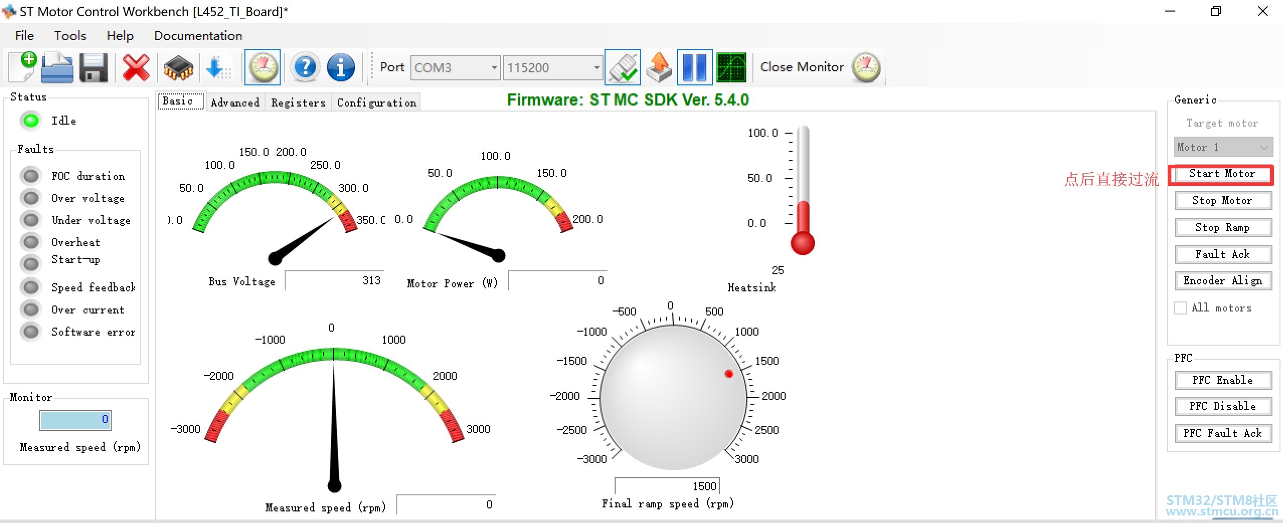

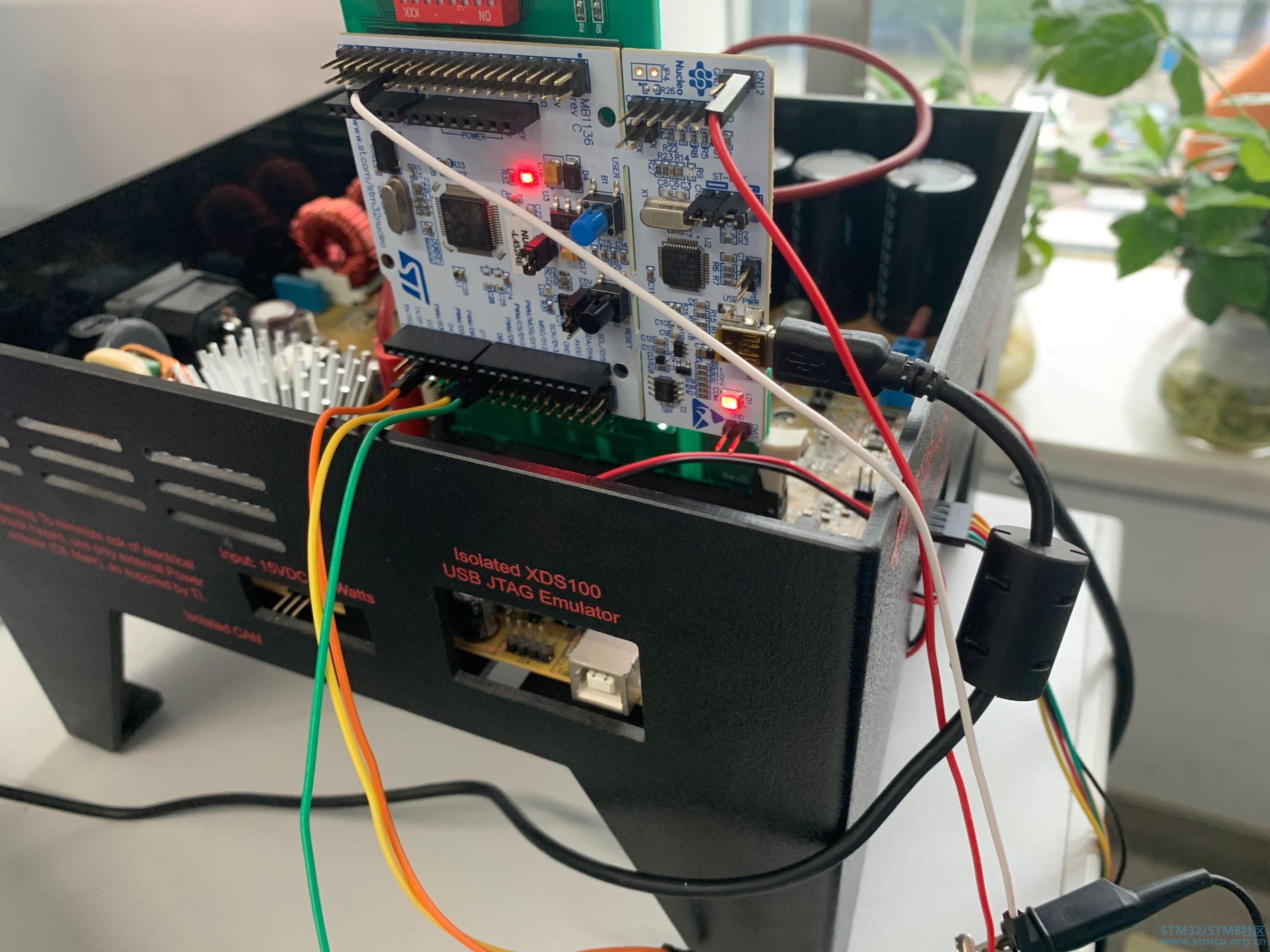

       * 工程环境: · ST_Nucleo_L452的开发板
                           · Ti功率板
                           (如图1)
        * 硬件连接:· PWM 1~3 的6根引脚已分别对应
                           · 编码器的输入引脚已分别对应
                           · 3电阻电流采样的引脚已分别对应
       * 实验环境: · 采用ST motor control workbench配置相应的引脚/电路采样/电机参数等,然后生成Keil 代码,编译下载
                           · 在Monitor界面直接运行Start Motor,驱动板过流,导致保险丝烧坏。

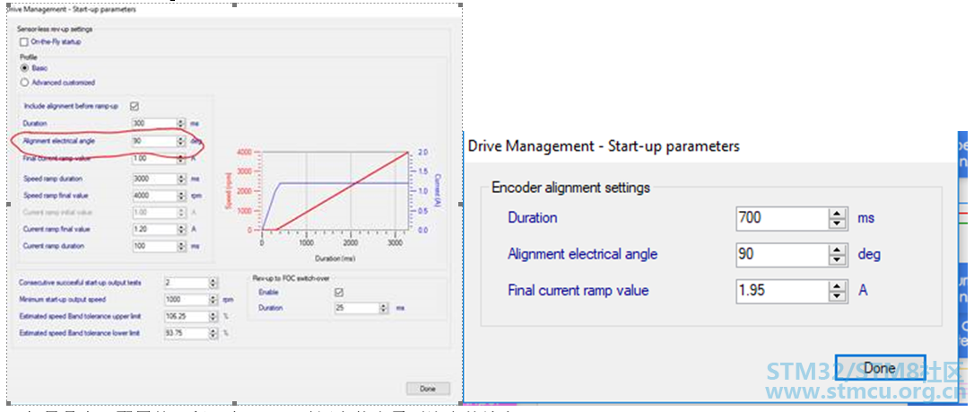

        3. PMSM控制时,起步阶段应该会找一个对相角,Workbench中有提供此功能吗?(Encoder Align具体是啥作用)

ST控制板+TI功率板
ST控制板+TI功率板
Workbench
Workbench

3.如果是无感FOC ,起步的时候会Align在一个角度上,由下图中的参数进行配置;如果是增程编码器 ,由图中的Alignment electrical angle进行配置 。 因为增程编码器在静止的时候无法知道初始位置,所以需要Encoder Align把电机先拖到某一个角度上。
