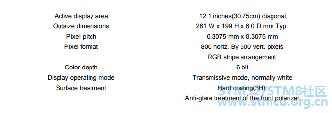

    手上有一块N多年前的显示屏,查了下资料,是GRB66接口的800*600像素。

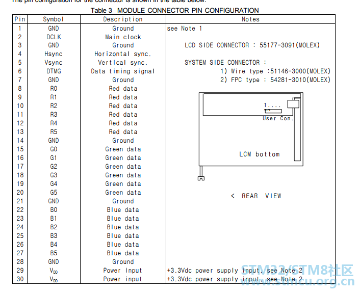

   一、显示屏接口定义
5 b' Y8 b8 r& J2 v4 X
5 ^* h3 I/ j  j  q# W0 i5 S    1.png

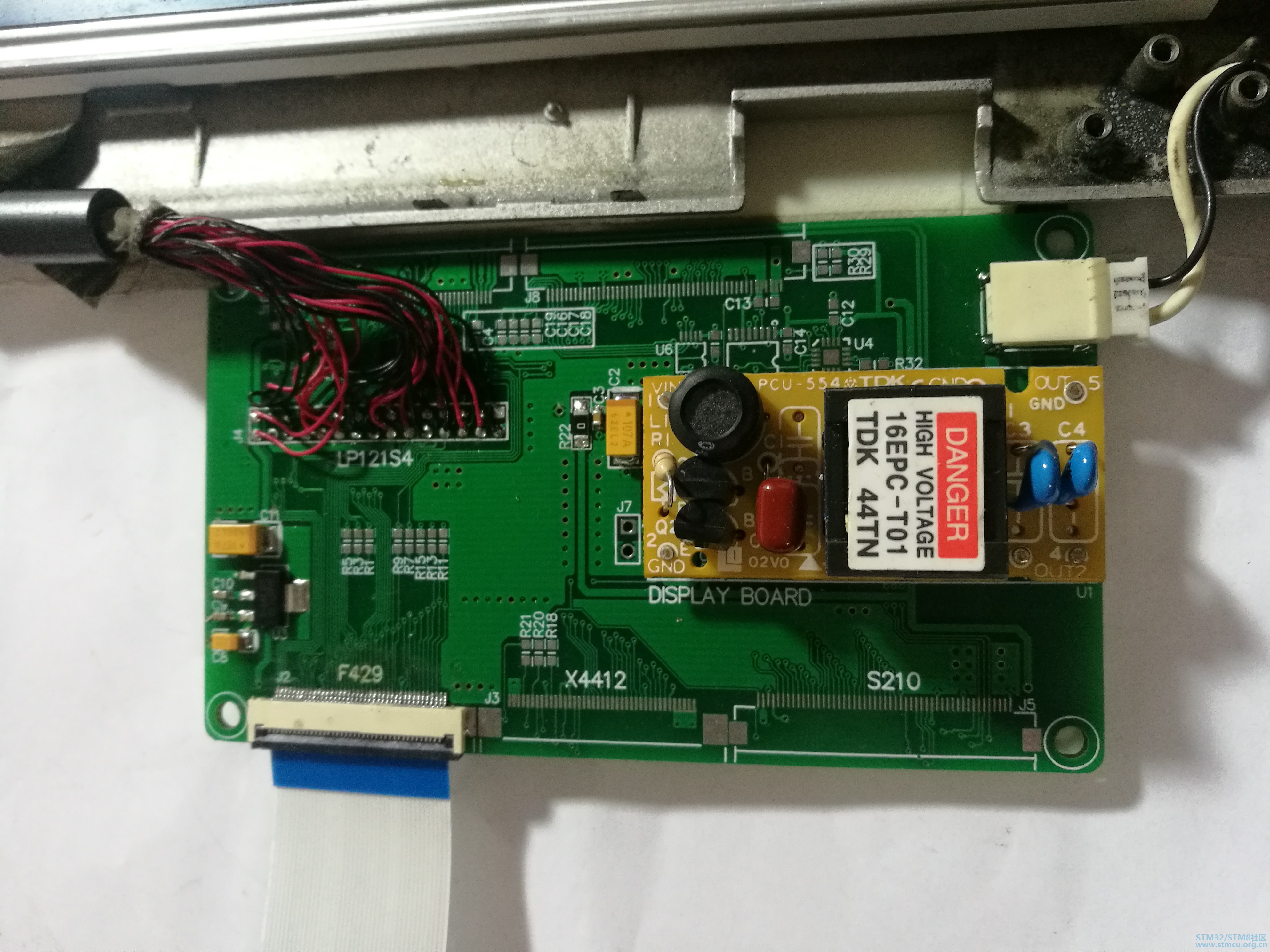

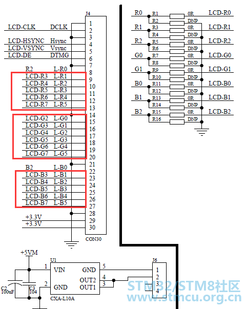

    二、显示屏与开发板之间的连接; `; y1 L* W4 s- _
/ S7 l+ F0 `1 O* H& U  y1 B

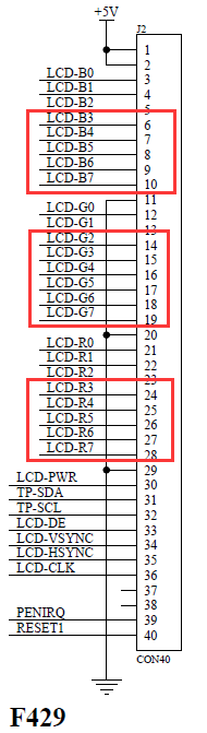

6 Y/ s" j) K. Z     将RGB666转换成RGB565连接,按照下图连接,其他信号接地。7 B+ H% c3 _( y( F: z
   9 q9 q+ u& b( J
    3.png 4.png - k* ~* N) X4 T

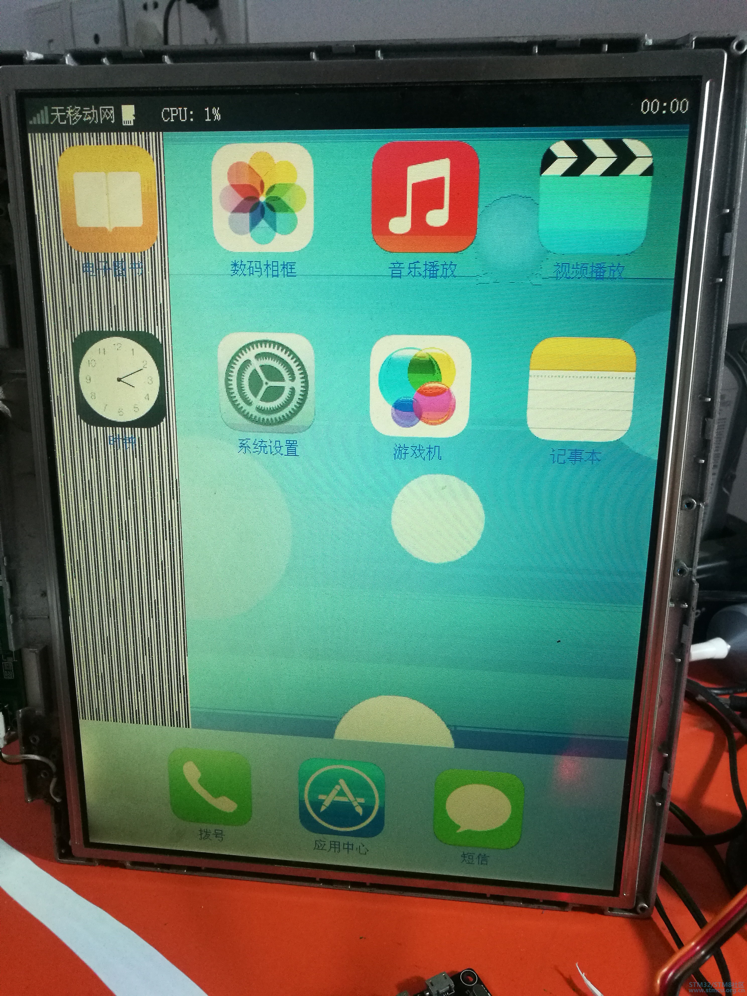

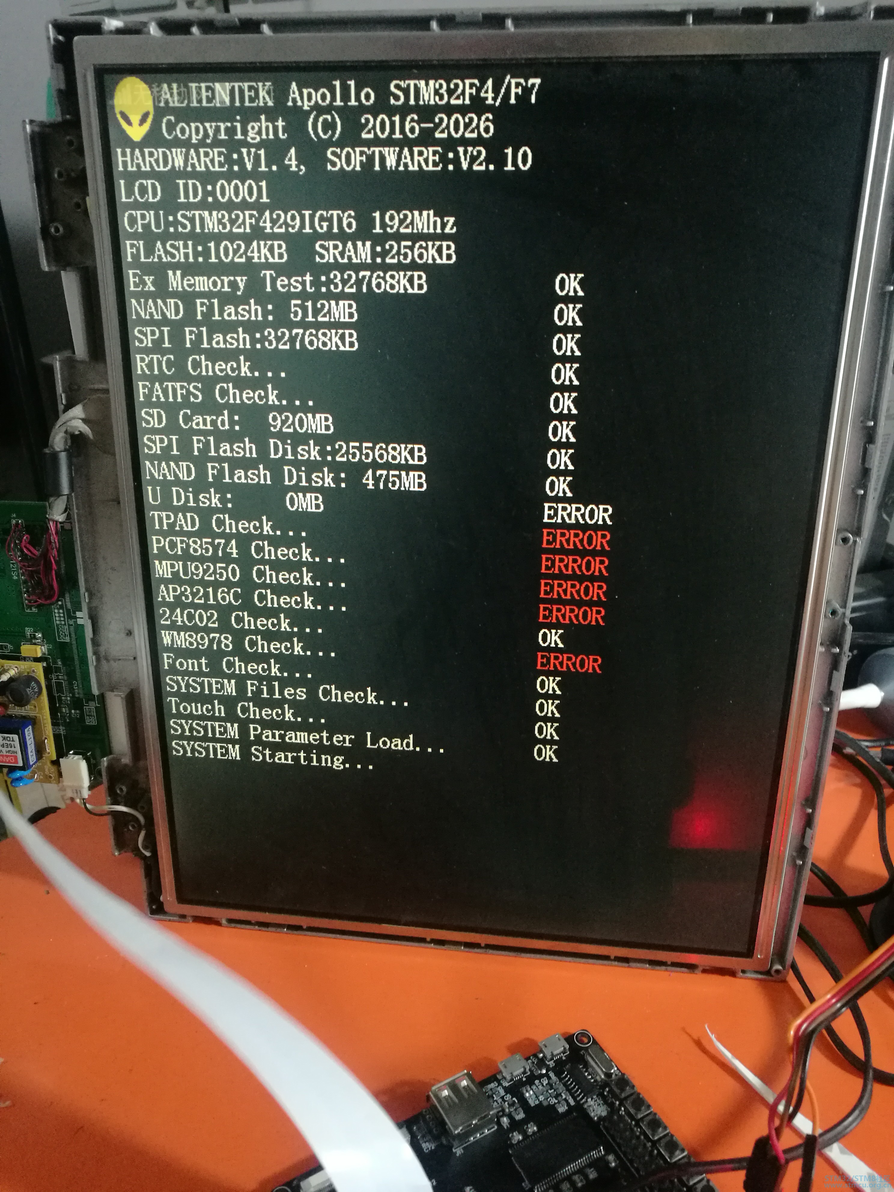

    三、显示效果5 j  S; a/ l+ M
" `: k8 J7 E# m( T1 D    驱动转换板5 r. S6 o2 {; P/ W& g3 t9 E2 s
$ S! I+ `  J, b) g. K. V/ X: t    显示效果
; o4 a# ~7 `" ]; p    2.jpg " s" r1 ]. p# K1 @% H" K  |
% ^( p% C+ g- W  n* @- @, ]
' I- t& T7 g* q1 ?  k5 s! D  X
  D2 S' o1 D+ m# `
   屏幕看着很大,显示分辨率较低,感觉显示图片颜色失真严重。
