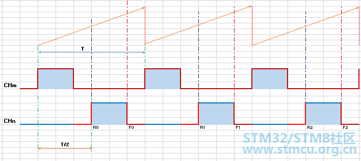

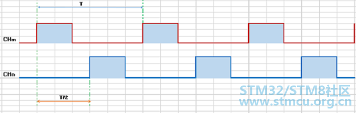

有人想实现如下PWM输出波形,周期T=12us,两路输出波形特征一样,只是第2路【下图中的CHn】波形的输出比第1路【下图中的CHm】滞后T/2。另外,还要保证二者占空比在0~50%范围内可以同步调节。
对于这种输出波形,如果使用2个定时器来做会相对方便点,通过定时器的主从模式来实现。现在客户希望使用1个定时器来完成,那如何实现呢?
当然,用1个带多比较通道的定时器也是可以实现的。我们可以使用PWM输出模式来实现第1路,使用OCtoggle模式来实现第2路。下面以STM32F334Nucleo开发板来着手配置、编程、验证。
这里不妨选用TIM3来实现该输出波形。TIM3的时钟源目前配置为64Mhz,不做预分频,使用向上计数模式。一个计数周期对应的ARR是 (12*64)-1,即767。TIM3的通道1输出对应于下图中第1路,TIM3的通道3输出对应于第2路.【图中的黄色斜箭头表示计数器计数变化趋势,从0到ARR,并周期性循环计数。】
因为TIM3通道1采用PWM模式来输出,设置好CCR1、ARR的值即可。通道3采用OC切换输出模式来实现。对于通道3,在一个周期内有两个翻转点,即上图中第2路上升沿的R点和下降沿的F点。结合本实例需求,不难得知,R点所对应的比较值【CCR3】为768/2,即384并保持不变。F点的比较值的大小决定其占空比。由于这里实际需求的占空比不超过50%,正常来讲,则F点可以设置的比较值最大不会超过ARR的值。
我们可以借助TIM3 CH3的比较事件触发DMA,通过DMA来传输存储在内存中R点/F点所对应的比较值以更新CCR3寄存器内容。在R点发生比较事件时,更新F点的比较值,在F点发生比较事件时更新R点的比较值。刚才前面说过了,这里上升沿R点的比较值始终保持不变,即384,我们是通过改变F点的比较值来改变TIM3通道3的占空比。

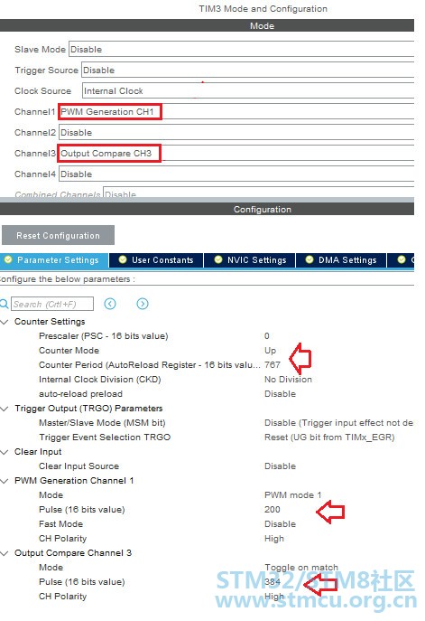

1、 关于定时器TIM3的基本时基参数配置如下:

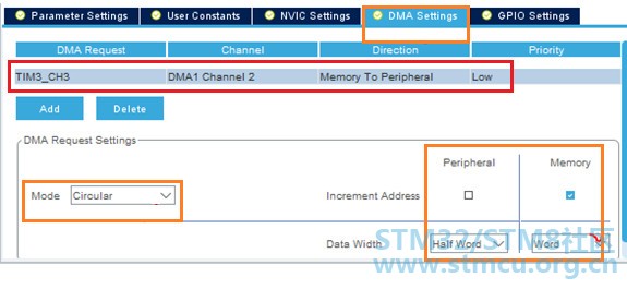

2、基于定时器事件的DMA传输配置如下:
有关NVIC的配置可以按需操作,其中DMA的传输中断CubeMx工具默认帮我们开启。这里开启了TIM3相关的NVIC配置。将来在TIM3的OC1比较中断里修改CCR1与通道3下降沿翻转点(即上文中的F点)所对应的比较值,即CCR3的值。

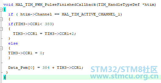

4.7 在TIM3的OC1比较中断里修改CCR1和通道3下降沿翻转点所对应的比较值。
具体代码放在中断里调用的回调函数。

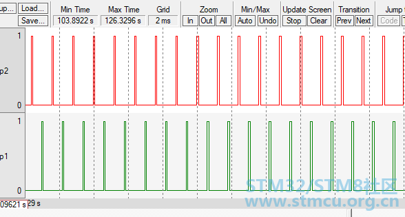

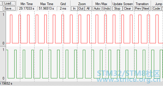

我这里借助MDK-IDE自带的模拟逻辑分析仪,可以看到预期的结果。两路波形保持固定相差,占空比在0~50%范围同步变化。
下面是从动态输出过程中截取到的两幅图,供参考。【红色波形是通道1使用PWM模式实现的,绿色的是通道3使用比较切换模式实现的。】
