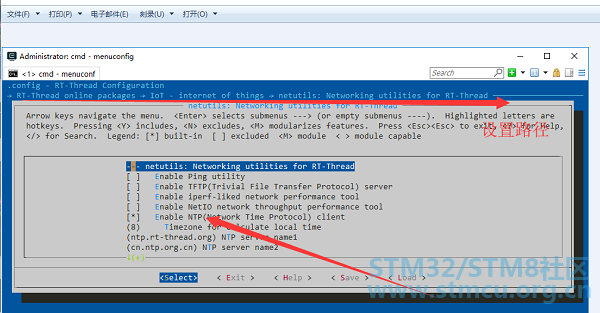

8 i; K4 L; o5 Q7 m, w  打开辅助开发工具ENV,输入配置指令”menuconfig”,选择NetUtils工具集中的NTP,如下图所示。保存退出,输入获取软件包指令”pkgs --update”,输入生成工程指令”scons –-target=mdk5”
8 u/ ?: s9 ^* R4 }7 f

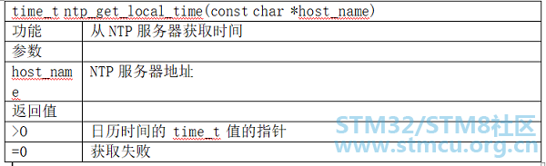

7 a# H1 Y' J* M2、主要函数说明
5 t% g$ @0 Y, s! D. `% O TIM截图20190801151559.png 7 H- E' U. \* \

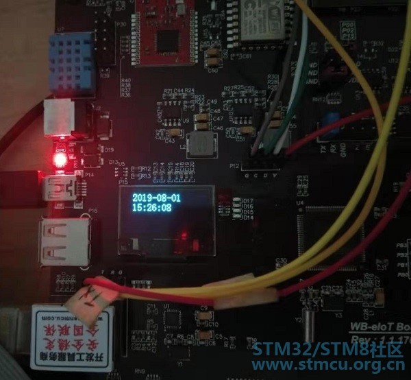

  y( g% ]  H7 t8 {, {' X+ B5、OLED显示日历和时间- ^$ L. _4 V+ E9 q! H
& R- v& Q/ ?) h) L  ], j 194182394.jpg 5 z+ m( D6 \' W$ R* H3 O- V- ~/ E
这样一个NTP客户端的示例就移植完成。
