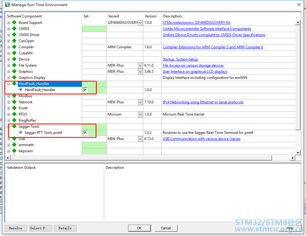

1.使能pack 微信截图_20190802103408.png 3 I) o8 B4 ?8 \( x& a

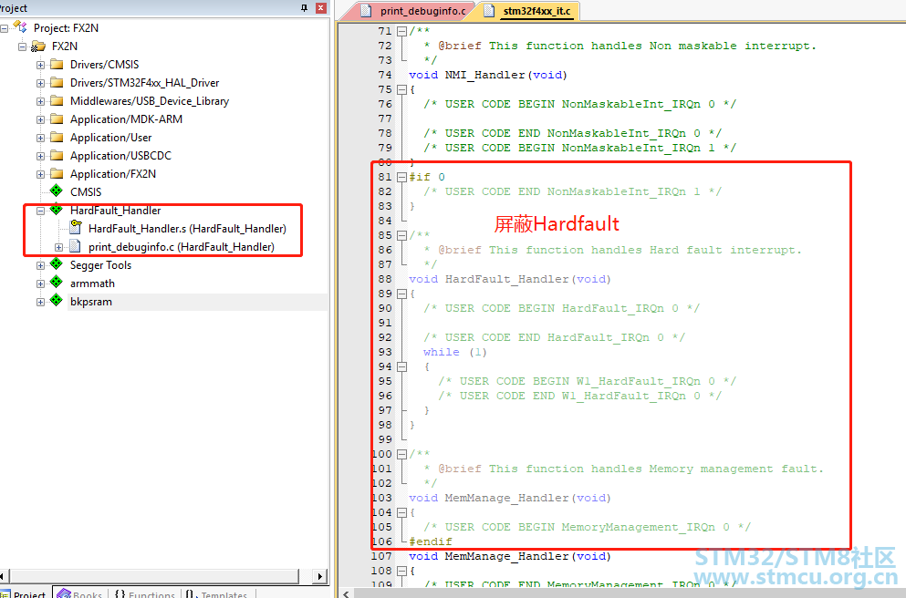

2.屏蔽hardfault函数) u4 J9 y! l  ^5 f
屏蔽hardfault函数
屏蔽hardfault函数

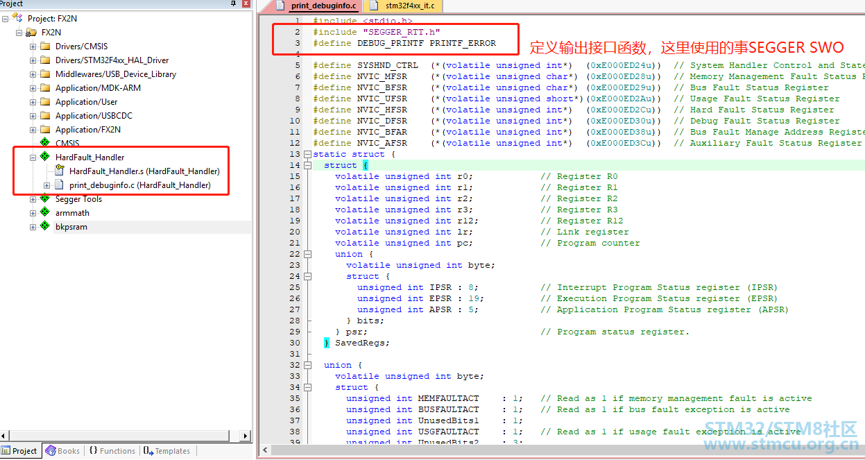

1 ]6 S1 ?$ ]3 j3 `$ O1 K+ }8 B: q. q3.定义打印输出接口/ ?$ E! C3 W& v
定义打印输出接口
定义打印输出接口
' _% {  Q' C( U- @6 y# o& S" d6 v
4.根据打印信息分析,错误类型,出错时PC指针指向的代码,等等

附件资源说明1 安装方法:(已安装keil5 )1 f  e$ [5 r/ d, d# ^) s
解压附件,双击pack文件即可。
5 {+ H3 _: I& }( Y2 U# J
% h- w. x5 F* d, e2 `2.hardfault pack2 m( l0 x9 P* R, c$ R, Y+ m
ctb.HardFault_Handler.1.0.0.rar (3.25 KB, 下载次数: 24)
