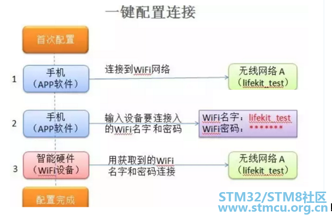

     Smartconfig 简称一键配网技术,运用该技术,可以将WIFI设备便捷快速的连接路由器。   Smartconfig原理:
3 `' m/ {7 [3 ~/ S: G" u- D6 X1. 设备进入初始化状态,开始收听附近的 WiFi 数据包
: X. p1 d  Y, q0 Z3 l) g( f2. 手机/平板设置 WiFi 名字和密码后,发送 UDP 广播包。
7 w" w' `# E/ V7 K3. 设备通过 UDP 包(长度)获取配置信息,切换网络模式,连接上家里 WiFi,配置完成。

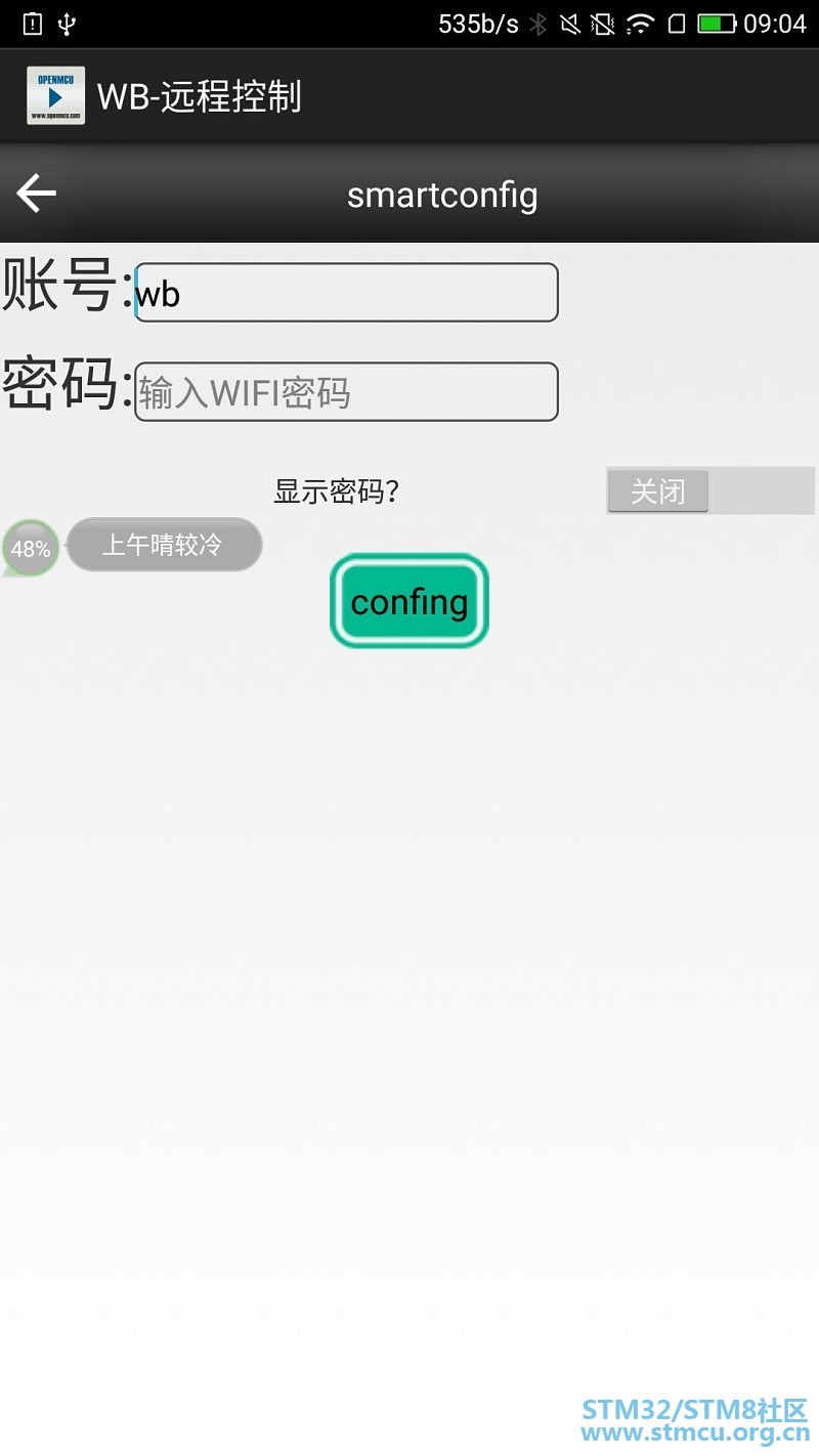

# L, z$ S: w6 U$ K2 E2 s 090703a2ujw91asj1v6zsv.jpg ( d$ m/ b$ Y: W/ A, E9 Y
