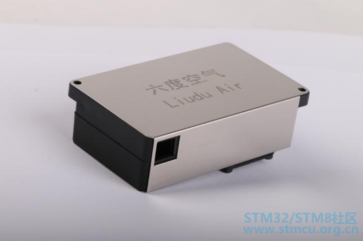

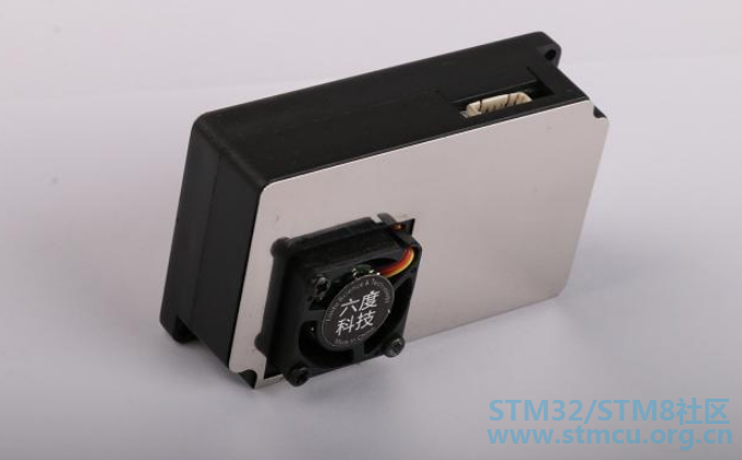

激光式PM2.5传感器六度HLPM025K3是国产的PM2.5/PM10传感器,接口简单。! ]/ o/ T! z# [/ l: X- }
主要参数如下:% X9 D6 Y  E: @8 f; e! }
供电: DC5V& P( ~. L* M/ e# M: b2 |. o
启动电流: <120mA  Q/ I0 d7 j3 K$ j1 s" Y) F
运行电流: <85mA" i8 g2 M7 c5 X
分辨率: 0.1ug/m3: H5 Y' @8 \# ^
测量范围: 0.1ug/m3 ~ 999.9ug/m3! }  r6 T  _* l! {
响应时间: < 3S(秒)
$ A- V. a0 H( Z, v' ?1 z8 Y& C3 _" e风扇噪音: < 32 DB(分贝)6 @- F1 U% ~& ^1 M) Z. C; f2 p" V
工作温度: -10 ~ 60℃; |$ g. ?& }& z! e0 ^3 y% s4 F0 S
工作湿度范围: 0 ~ 90%% y- e8 S5 U# ?& @/ g. C! b
存储温度: -20 ~ 60℃+ e: S& M, p! \; Y
存储湿度: 0 ~ 90%(无冷凝)8 J* q8 \. T  s% f
测量精度:±10ug/m3 或 <± 15%* E5 l* e- w3 ~6 i. {
数据输出形式:串口 UART 3V TTL 电平信号2 \" N7 T2 l8 H# y; V
(I2C/SPI 需定制)
7 U  Q6 m  p3 g+ n机械尺寸: 63 × 38 × 18mm(±0.2mm)
# Y- S0 \( n4 Q- p" k: e! o

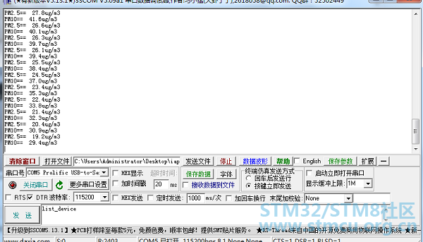

! ~% \3 _7 r' G本章实验在rtt物联网操做系统上,进行软件编程。, _+ F% Y! y/ W; F' ?
实验现象如下图所示
: }/ ~" A; ?  o* Y4 j TIM截图20190805144157.png % O" u% b* M$ c& \9 u
