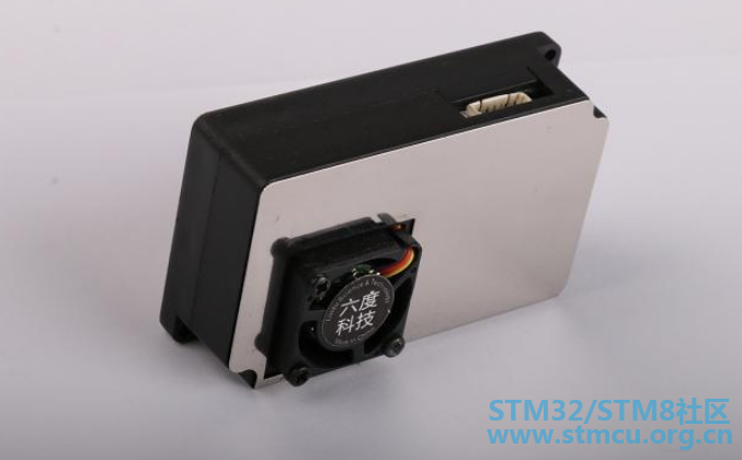

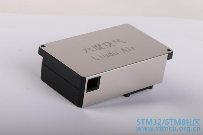

传感器型号:HLPM025K3,使用UART通信协议接口。
  H3 w/ w5 i& I7 H; u- q主要参数如下:2 {2 k& L6 B2 u$ `% w3 i0 S  p
供电: DC5V
& `/ x9 ?  W( b  V5 O& Z2 X2 V启动电流: <120mA
0 B6 _- E5 p0 C" D: H: _  ^0 W6 p运行电流: <85mA
3 `: g1 f5 Z2 b分辨率: 0.1ug/m3- R  {7 b2 d; y1 E
测量范围: 0.1ug/m3 ~ 999.9ug/m3
( W$ R2 V' \& n) c响应时间: < 3S(秒)# t* n+ M  z. K* I: }
风扇噪音: < 32 DB(分贝)
+ B1 c! D" b* o- @1 ~0 t工作温度: -10 ~ 60℃
/ H* T5 n! ?  N* |8 `工作湿度范围: 0 ~ 90%
' ]' M5 v) N7 O% D0 z1 K, \7 m  A/ {存储温度: -20 ~ 60℃$ u' J7 h& G" i
存储湿度: 0 ~ 90%(无冷凝)
  I  E8 i6 I0 J3 y/ z1 Q+ f: H测量精度:±10ug/m3 或 <± 15%. D" E+ |+ [( w" q6 {% h2 ~
数据输出形式:串口 UART 3V TTL 电平信号
9 Z8 r2 [. p/ E" Y+ h" Q; |(I2C/SPI 需定制)* j/ v4 {+ j. F+ w* p
机械尺寸: 63 × 38 × 18mm(±0.2mm)! O$ z! h1 R) t2 c5 I$ r! y

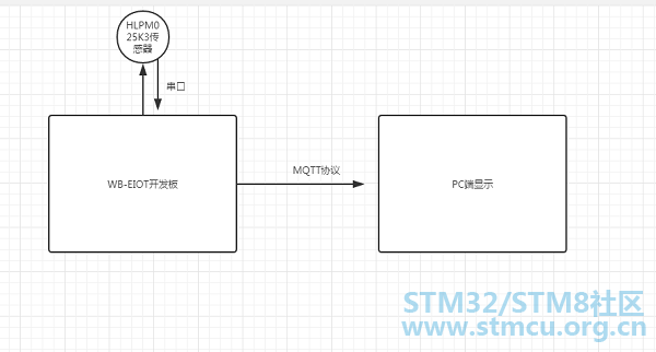

WB-EIOT开发板实验程序基于rtthread物联网操作系统上移植和移植和开发,rtthread拥有丰富组件和软件包等,例如LWIP,MQTT,JSON等软件包,减少程序移植难度,再配合辅助开发工具ENV,可以非常迅速完成移植。  j3 n* y9 K5 ?* r
    WB-EIOT开发板移植了rtthread系统MQTT客户端源码,同时我们提供一个MQTT服务器,地址:www.openmcu,支持测试使用,PC端PM25/PM10显示工具也是移植了MQTT客户端源码。  H! _; |! E- a8 S; s" j
整体框架结构如下图所示6 C; }5 E7 P  V+ J

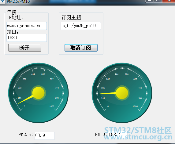

% w" V& a, l; j5 zPC端PM25/PM10显示工具( X) }0 \* o! B3 w7 D
TIM截图20190806151127.png 6 ]7 c5 \$ n$ A7 W
