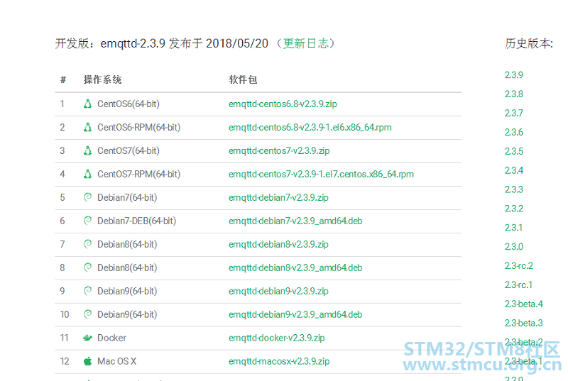

下载地址:http://emqtt.com/downloads. E, g2 F# x! J, V8 j
1.根据自己的云服务器系统版本下载相应的文件

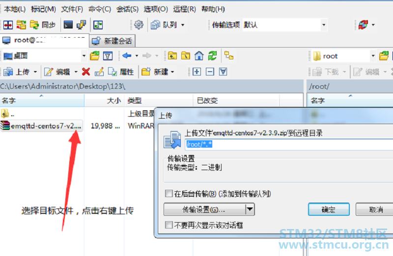

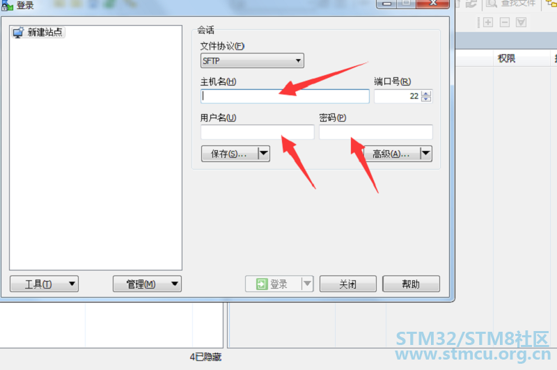

2.安装WINSCP软件,上传文件到云服务器 112346anbkplgx20glgl20.png , Y# ?  Q# ?( u+ [

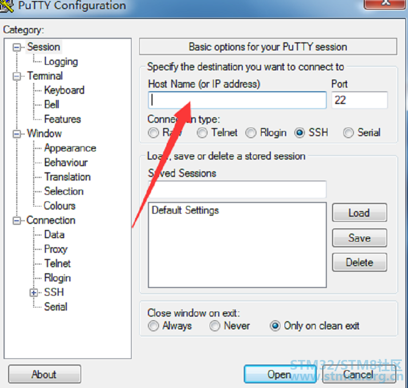

3.打开PUTTY,登录服务器
: G$ k3 |: t( T6 k) i3 d 112532f8888j683qzqb2q8.png
5 t; t) \' _* h: H' ~: D
+ \% o: h) Z4 f 112841wu20lmhbbjql5lqu.png

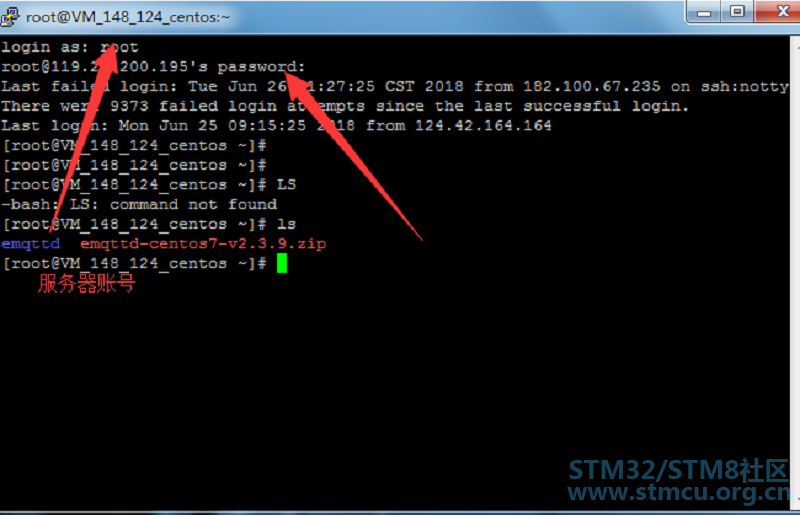

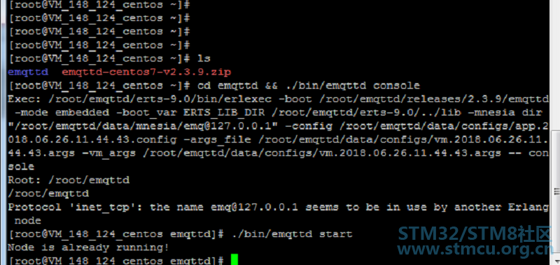

0 z- K2 Z; d  K# F" I1 C2 X) N4.分别输入如下指令
  n! A" G* U" Y2 p2 E1 y1 `2 t9 Iunzip emqttd-centos7-v2.0.zip6 O6 c7 A# f( D# \1 @
cd emqttd && ./bin/emqttd console& i7 L$ ]  c  A2 e( R& O
./bin/emqttd start0 h! Q6 C& [: ]/ o# [; |, P" h

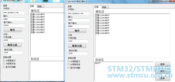

- g; f8 P! m; L2 T8 \: Q5.测试结果0 u6 L) i5 l6 O8 N
" n4 P8 l+ U7 z4 `3 E7 N$ Y 6、测试工具链接https://www.stmcu.org.cn/module/forum/thread-617318-1-1.html  j, w8 q. W1 q7 h8 u$ Q$ P
