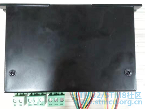

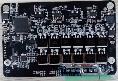

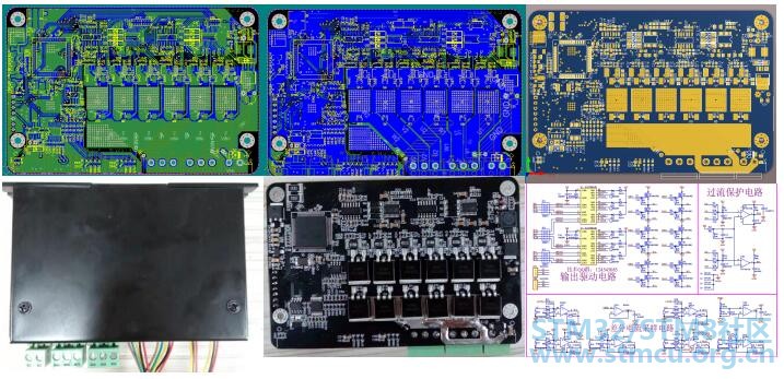

mmuuss586 回答时间:2019-8-9 11:27:23
实物参考:! h4 L+ L& \, }: \8 Z
" H) j4 Z  }* ?' M; j8 J& B
$ Z6 ]1 z+ M' ~/ C9 M 图片2.png 8 y: Z, U8 Z: ^3 q3 _; n; Z

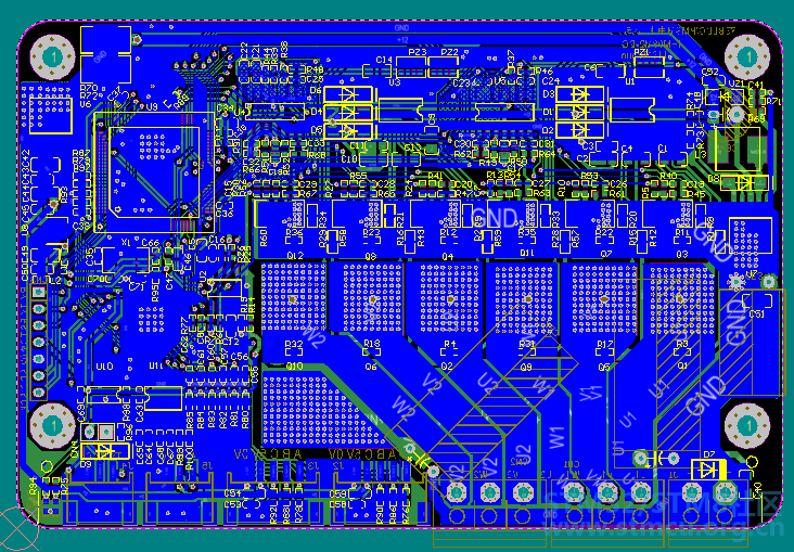

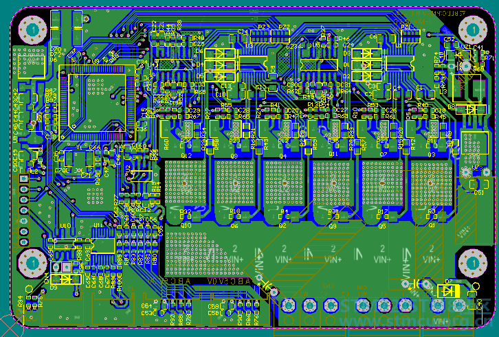

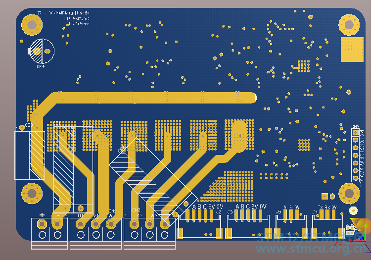

mmuuss586 回答时间:2019-8-9 11:30:45
PCB正面:
5 K' I' ]5 }% _! m 1.png . M7 M* J! ?) s& p+ M6 c

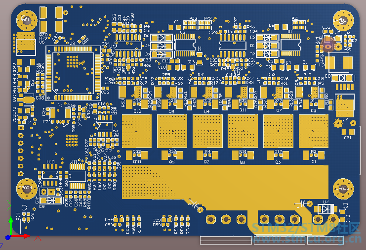

mmuuss586 回答时间:2019-8-9 11:31:35
PCB反面
9 Q# H$ p4 `6 |1 c6 d, Y1 X1 f7 K# _ 1.png   |: e! N2 {' V7 D8 g+ j- j; P

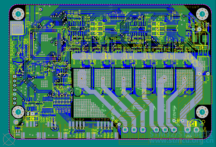

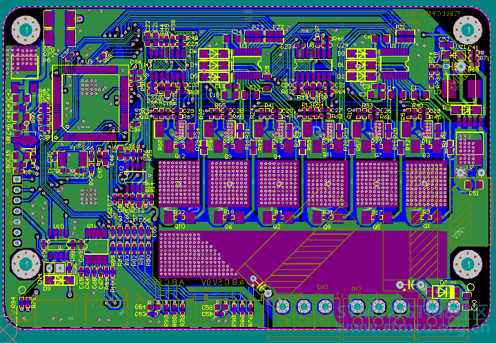

mmuuss586 回答时间:2019-8-9 11:32:57
顶层镀锡处理:
5 k3 j$ C& {9 D( c* Z 1.png ) c# n: W! `! g2 _2 K1 g/ t" Z/ M
mmuuss586 回答时间:2019-8-9 11:34:23
底层镀锡处理:! }5 x' M- ?" ], ]' a3 @
1.png + u/ w" K$ t! N& _
mmuuss586 回答时间:2019-8-9 11:39:34
3D正面- U3 k1 O, g" N
& \7 v: k2 a  k& R0 Z
mmuuss586 回答时间:2019-8-9 11:40:24
3D反面2 `: Y+ L; Q! d1 ^) `$ a
7 x- u) `# p4 h8 H8 ?

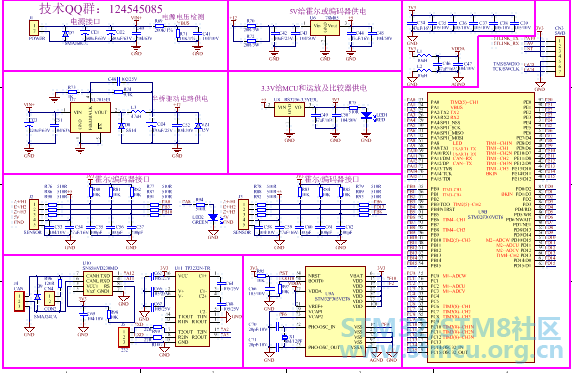

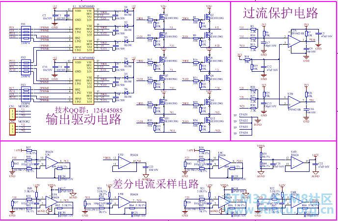

mmuuss586 回答时间:2019-8-9 11:42:54
MCU部分原理图:2 X7 H+ X% M' P7 g
1.png 9 f4 ^' S3 i- U6 X
mmuuss586 回答时间:2019-8-9 11:44:29
驱动部分原理图:
8 S0 y% s! e: Q5 _8 z1 P& n 1.png % o; y+ c3 U# E9 A! L6 }

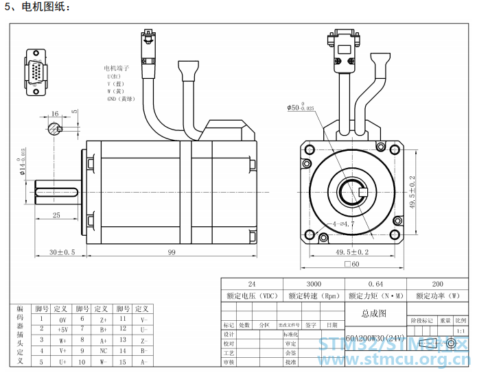

电机图纸+ G9 Z, `( h: d# B
1 X- m2 N7 g9 i; ]+ u# U  d! A- t  V

mmuuss586 回答时间:2019-8-9 11:53:09
1.1图纸说明" _1 k# D" |! H# \( r  R
   5V稳压电路:就给霍尔传感器或编码器供电用,如果只是无感启动可以不用;
. K& L5 g; v2 ^6 c* T& I   尽量选择高频率DCDC的转换芯片,频率越低更容易引入一些噪声;2 w) n0 Q0 `6 {4 D/ G9 w, i3 F
   电源的输入最好加TVS保护,通讯端口最好共模、差模保护及必要的抗干扰信号处理。
mmuuss586 回答时间:2019-8-9 11:53:32
  1.2硬件布线/ p, s' N. E9 a) q( r5 r5 G! t
   电流采样一定要采用差分走线;特别是地线(电流采样电路适当的加滤波电容);8 V5 O& ?) S9 {# [, X+ V
   PWM输出线和电流采样线尽量不要交叉;
