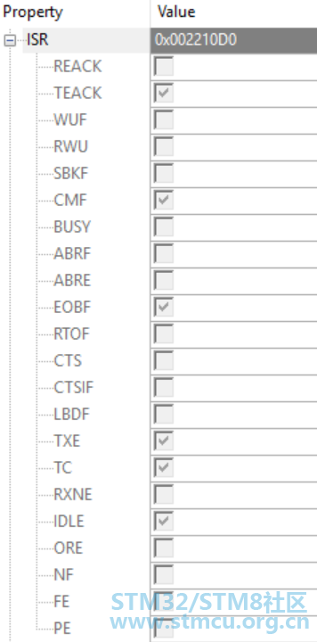

通讯出错后,复位可通讯正常,通过我给出通讯错误后的ISR寄存器能看出什么问题吗?

废鱼 回答时间:2019-8-13 11:48:06
楼主,测试一下在串口接收前是否产生了中断。而接收以后,并未清除该中断。用IDLE描述的方法清除中断标志位测试一下。另外,注意IDLE所指的空闲产生的原理,虽然数据一直在传输,要保证中间没有延时。

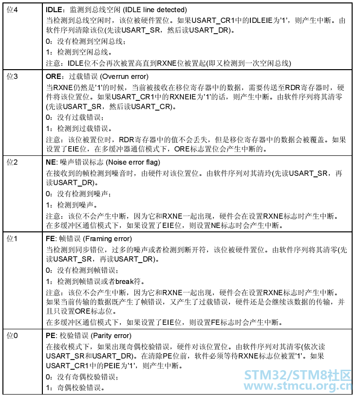

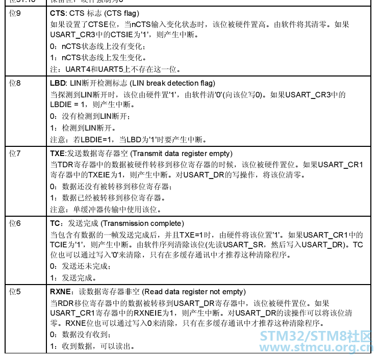

wenyangzeng 回答时间:2019-8-12 17:51:07
ST官方手册有详细介绍:
scfor123456 回答时间:2019-8-13 11:02:41
外部不停在往MCU发数据,怎么可能总线空闲呢?
