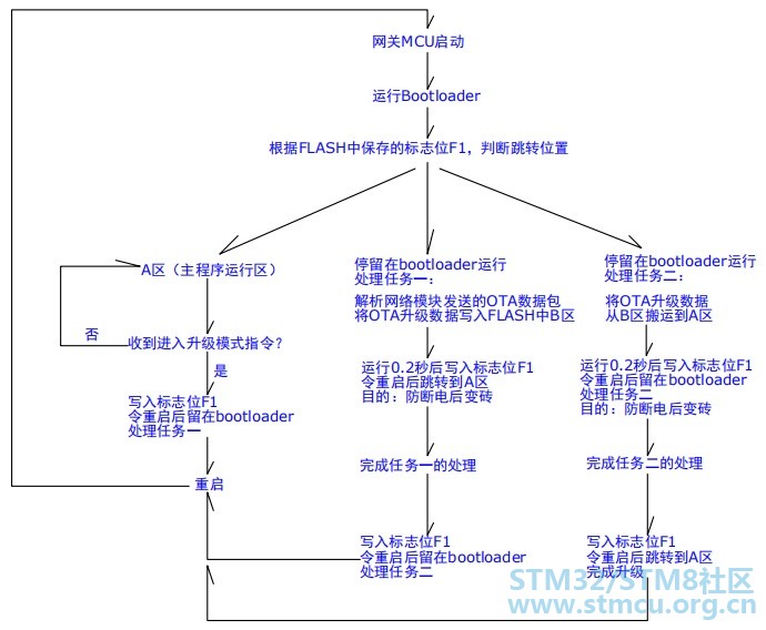

自己完成的MCU OTA升级功能工作流程总结
奏奏奏 发布时间:2019-8-13 20:09
如图,给有需要的同行借鉴或者讨论。& D# m1 Y, H8 W" |+ D

any012 回答时间:2019-8-14 10:17:32
请教,bootloader为什么要分任务一和任务二,下载完后直接更新app不行吗?! K0 X" c7 y) ~
% r9 j  N3 p# k+ L! m! p$ k' }任务一中:
9 b0 C+ V$ F: I: y7 e8 a) `6 Z“运行0.2秒后,写入标志位F1,令重启后跳转到A区,目的防掉电后变砖”
9 D& O, c$ D- Y3 Q' Q) s这段不懂,任务一和任务二必须在0.2秒内完成吗?
* t1 q5 Q, x+ k8 I3 ?# \
奏奏奏 回答时间:2019-8-14 10:42:36
any012 发表于 2019-8-14 10:17. E4 H  ^7 o+ y" f) Q! E  I0 T
请教,bootloader为什么要分任务一和任务二,下载完后直接更新app不行吗?/ d7 G1 i3 H* G  ~5 i0 @0 ?+ Z
3 x0 y% F! v; J/ l; P! n任务一中:
& s! Z2 G0 P6 I/ X: ?
(1)直接更新APP的风险在于,如果接收OTA数据包的过程中意外断电,即使重新上电也会变砖。8 T( g' }9 B4 }, h6 [3 p" ]& B$ V2 [* A
4 D0 w! e1 j4 E: f(2)写入标志位要快,如果等开机10秒后写入,那么这10秒期间断电就直接变砖。  w- q, `7 `7 f
5 ?: Y( @; ~! e: h1 S(3)并非任务一和任务二必须在0.2秒内完成,而是写入标志位到FLASH这个操作必须在0.2秒内完成。目的就是防止意外断电重启后变砖。
any012 回答时间:2019-8-14 10:56:17
谢谢,受教。
7 `. H4 Z* p* D. N% e, W! G& [
# i" D: r+ Y* s( f; Q# k就是bootladder任务一,开始0.2秒以后,将启动标志位设为app启动,如果下载完成,则将启动标志设为任务二启动,在这之前如果断电,说明下载未完成,启动后重新执行app任务。
: ]+ R8 l1 ]1 ]# \任务一完成后,重启进入bootladder任务二,更新app程序,在此期间断电的话,重启进入的还是bootladder任务二,重新更新app程序,直到完成后,设启动标志为app任务。7 F  D! l! |0 J" a4 a0 M3 Q/ {( V
; j4 B& `/ Q& Y/ [/ ^# ?( N2 B  q$ [* v那么bootloadder任务二里,没有必要再设置一遍启动标志吧?6 e! u& s4 m! {! V5 O# G
8 Q  G  W8 g0 e" d( e. o* |+ G( s7 e/ M# Q: I4 R
奏奏奏 回答时间:2019-8-14 11:17:45
any012 发表于 2019-8-14 10:564 B* o1 J" j6 z/ d
谢谢,受教。
; @- y9 C0 ^2 e2 m4 w# |
  S; e' O, A3 C; C+ e6 u) j就是bootladder任务一,开始0.2秒以后,将启动标志位设为app启动,如果下载完成,则将启动标 ...
8 s. V. w+ F+ |9 k# f4 E$ C. I' D
经过这么提醒,确实任务二中第一次写入启动标志是多余的。
any012 回答时间:2019-8-14 11:27:33
奏奏奏 发表于 2019-8-14 11:17, d5 R4 |; l: v; l: N* P+ g. |
6 S: w7 f1 X' \: @
还有个疑惑,任务一中,为什么要经过0.2秒后才设置启动标志,一开始就设置启动标志不行吗?
奏奏奏 回答时间:2019-8-14 12:26:55
any012 发表于 2019-8-14 11:27
" P( X4 B: W6 l$ p0 _* w还有个疑惑,任务一中,为什么要经过0.2秒后才设置启动标志,一开始就设置启动标志不行吗? ...
3 ?. V% {/ _6 U- @( S
我试一下。; }( p: d  _$ n$ ^* k  c
之前是因为写入FLASH的时候影响系统初始化,开机运行受影响。
