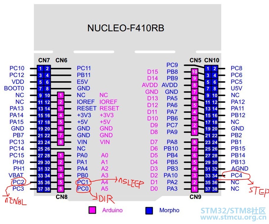

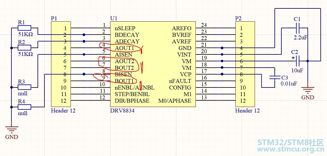

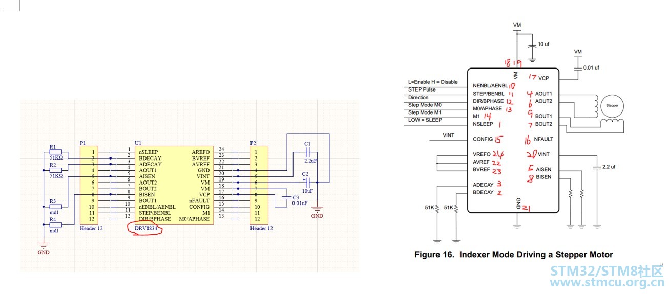

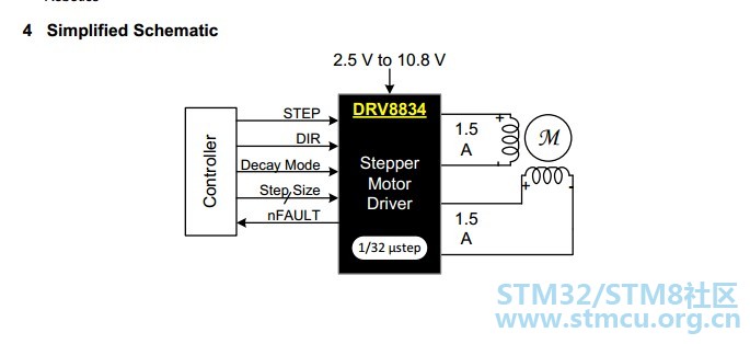

主控板用的是ST的 nucleo-F410RB 小白板。 驱动芯片用的是TI的DRV8834,驱动板是按照官方DRV8834的datasheet里的 typical application自己做的板子(附图是自己画的原理图和官方手册推荐的原理图对照,一模一样做的板子)
程序是自己按照手册的说明写的。附上电机这部分程序,如下:管脚定义如下:
#define DRV8834_RCC_CLK_ENABLE()         __HAL_RCC_GPIOC_CLK_ENABLE()
#define DRV8834_GPIO_PIN                 (GPIO_PIN_0|GPIO_PIN_1|GPIO_PIN_2)
#define DRV8834_GPIO_PORT                GPIOC
#define dir_opsitive                    HAL_GPIO_WritePin(DRV8834_GPIO_PORT,GPIO_PIN_0,GPIO_PIN_SET)
#define dir_negative                    HAL_GPIO_WritePin(DRV8834_GPIO_PORT,GPIO_PIN_0,GPIO_PIN_RESET)//方向
#define sleep_off                       HAL_GPIO_WritePin(DRV8834_GPIO_PORT,GPIO_PIN_1,GPIO_PIN_SET)
#define sleep_on                        HAL_GPIO_WritePin(DRV8834_GPIO_PORT,GPIO_PIN_1,GPIO_PIN_RESET)//
#define nENBL_off                       HAL_GPIO_WritePin(DRV8834_GPIO_PORT,GPIO_PIN_2,GPIO_PIN_SET)
#define nENBL_on                        HAL_GPIO_WritePin(DRV8834_GPIO_PORT,GPIO_PIN_2,GPIO_PIN_RESET)//使能

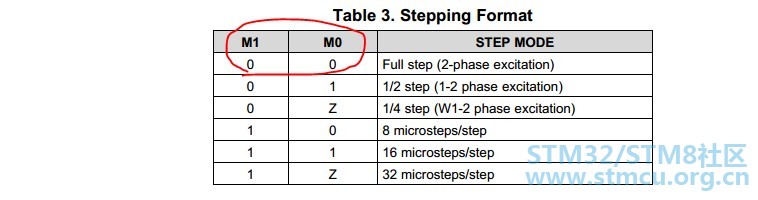

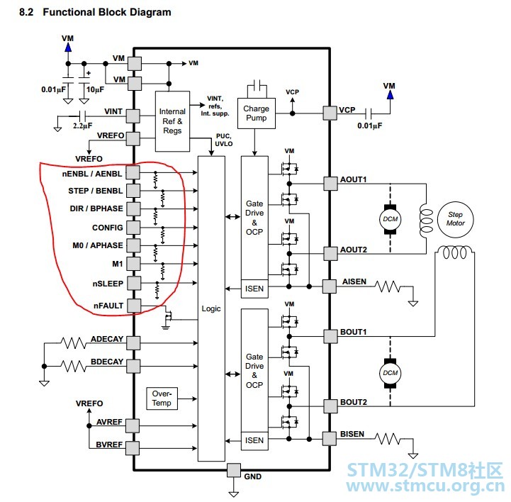

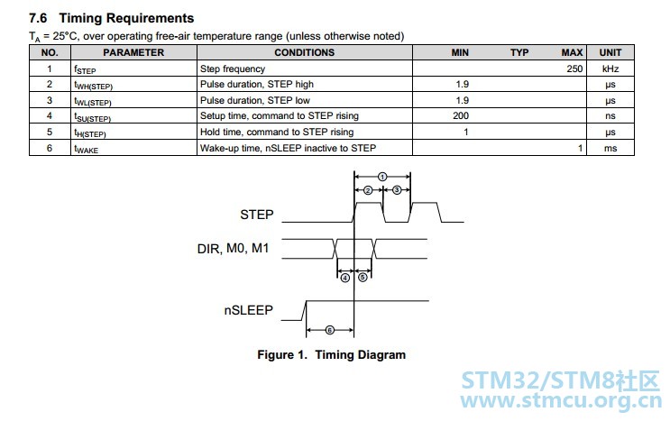

附图有DRV8834的控制时序图(附图有datasheet截图)。默认情况下,nENBL,STEP,DIR,M0,M1,nSLEEP 都是有下拉的(附图有功能方框图)M0 M1 ,我默认悬空为0,查手册table3为full step运行。
对于DRV8834驱动步进电机,都说只要给STEP引脚驱动频率就可以使步进电机转起来。可我这个接上线,我用万用表测,DRV8834有电压(我用的是小白板上的5V和GND)STEP端我用的是TIM9的channe 1 出的PWM,用示波器可以测出,但电机就是不转,连声音也没有,就像没有启动一样。请帮忙看一下。
另外附上datasheet里的简易原理图  。DRV88334 我用的是  nucleo小白板上的5v, 现在电机不转 ,也没有声音,我考虑会不会 是驱动电流的问题。小白板的电流太小了。

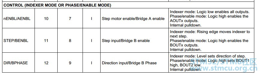

手册里对eENBL是这么描述的,在indexer  mode下,低电平有效。见截图

检查了一下硬件,应该是之前有部分引脚,有虚焊的问题,重新焊好。现在问题是步进电机有声音了,但还是不转。请帮忙看一下。
刚才用示波器测输出端,A+A-有波形,B+B-没有,会是什么原因。
A+ ---》AOUT1
A- ---》AOUT2
B+ ---》BOUT1
B- ---》BOUT1
