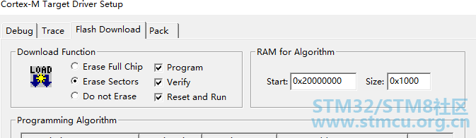

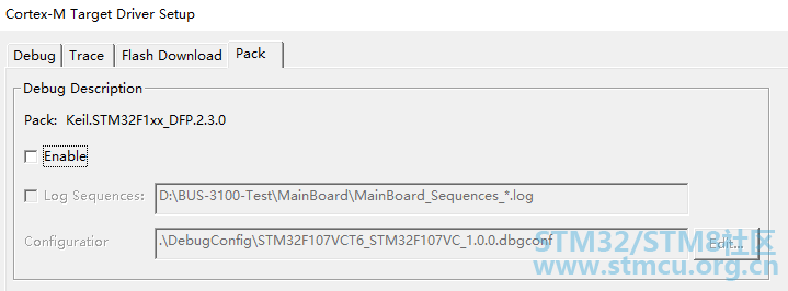

keil5中新增了一个选项pack,导致download以后不能自动运行,必须重新上电才可以运行解决方法如下:% C; r% {  r7 U6 b( }2 Y- t3 _# A
勾选flash Download项的reset and run5 S7 o( W; L% R) ?2 B- x* X4 D4 A
取消pack项的enable) n. T; H/ K) P$ q. p! Q0 I0 m
如下图所示2 A% g6 J6 ^) ~6 c

yklstudent 回答时间:2019-8-22 08:49:07
那你勾上enable选项试试
wu18946796976 回答时间:2019-8-22 09:38:30
yklstudent-1794 发表于 2019-8-22 08:49
. _3 |' v% ]. D: p8 K2 z/ b! W那你勾上enable选项试试
/ b: Z6 `1 W- ?% T' }4 D+ ^- c: Q! U* f1 M
勾上以后download下载完不能自动运行  需要重新上电  或者仿真运行
慎微 回答时间:2019-8-22 14:35:31
关于这个pack:STM32F1xx_DPF2.3.0,是编译F1xx的安装支持包,不是这么加的。
wu18946796976 回答时间:2019-8-22 19:44:03
mikecai 发表于 2019-8-22 14:355 w% l7 z  h8 O1 b1 S1 M0 \$ a
$ q! B5 |' X/ e4 n; W什么意思  详细解释一下
