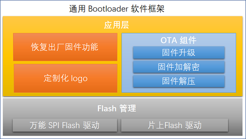

通用 Bootloader 的功能特点
下图展示了 RT-Thread 通用Bootloader 的软件框架:
! v, p  Y3 w* p7 u% J  P
RT-Thread 通用Bootloader 有如下特点:
· 以 bin 文件的形式提供,无需修改即可使用
· 资源占用小,ROM 最小只需要16KB,最大 32KB
· 适用于多系列 STM32 芯片(目前支持 F1 和 F4 系列 )
· 支持各种 SPI Flash 存储固件
· 支持固件加解密功能
· 支持多种固件压缩方式
· 支持恢复出厂固件功能
以上功能均可自由配置

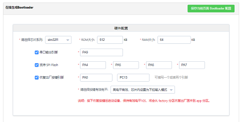

在线生成 Bootloader
Bootloader 可以通过网页端在线生成的方式来获取。开发者根据自己使用的芯片,填写相关参数,然后点击生成按钮,即可在线生成 Bootloader,在线获取地址:http://iot.rt-thread.com。
, @1 S! R: l# K- ^7 c( M2 l
Bootloader 生成页面如下所示:
1、填写板卡硬件配置

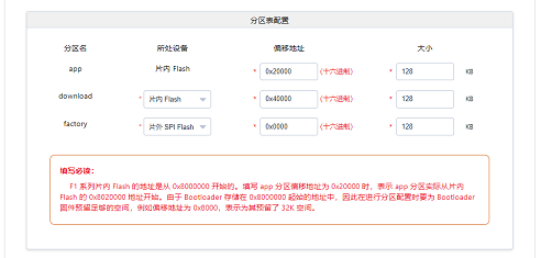

2、配置分区表
/ i! C7 L* H% }: e& s% a

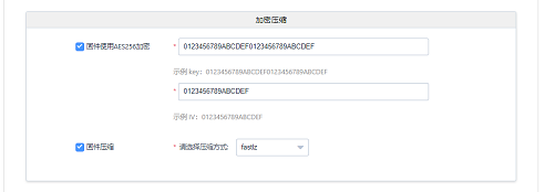

3、加密压缩配置
1 o4 [; @5 M, N7 N; P/ l/ L# E

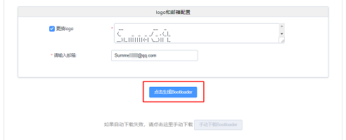

4、配置 logo 和邮箱
6 ]* {2 m6 X  s4 I2 U0 @
点击生成按钮即可获取定制的 Bootloader。

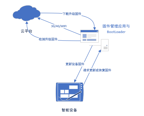

开始 OTA 升级
准备好适合板卡使用的 BootLoader,然后制作好可以用作升级的 app 固件,就可以开始体验 OTA 升级功能了。下图展示了 HTTP OTA 升级方式的过程:
