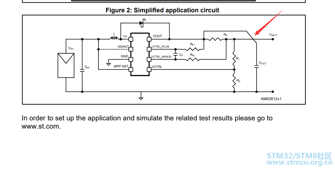

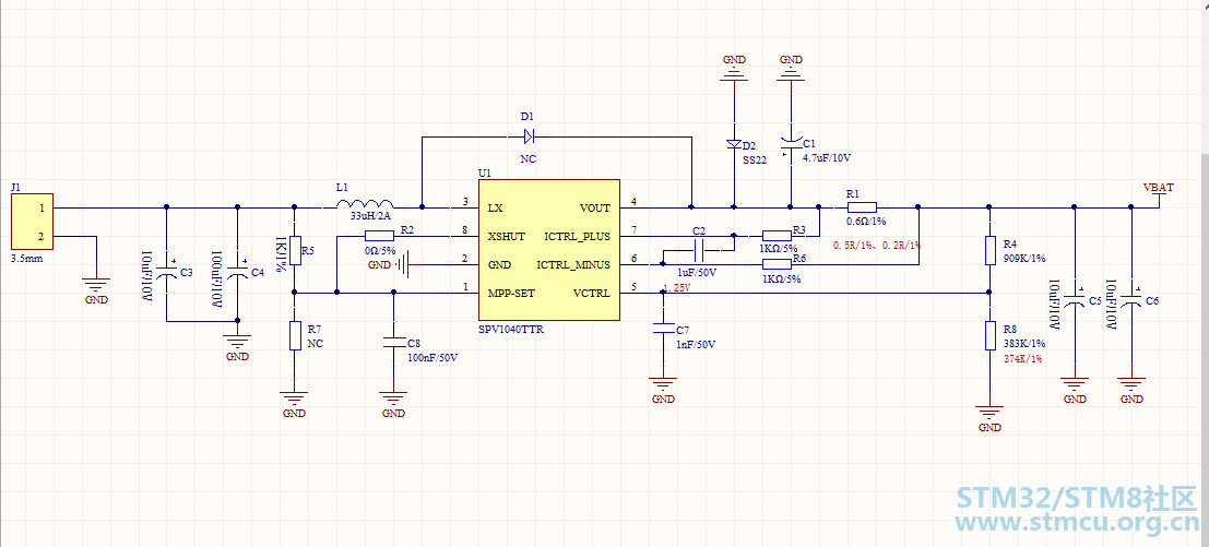

按照芯片手册推荐图画出来的经测试,接入5V太阳能板后,无论怎样调节R4,R8的值输出电压始终不变,大太阳下输出电压为4.7V-5V左右,并不是计算的4.2v,求大神指教

没用过这款,但是这里参考不通的吧
