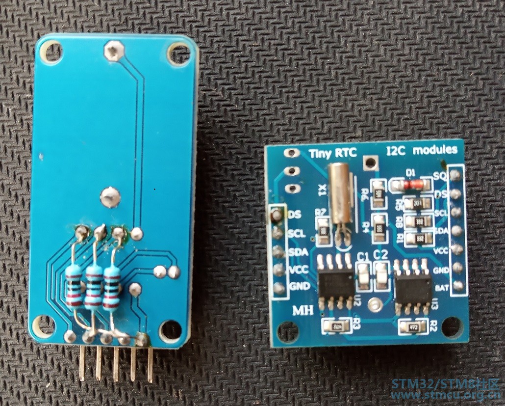

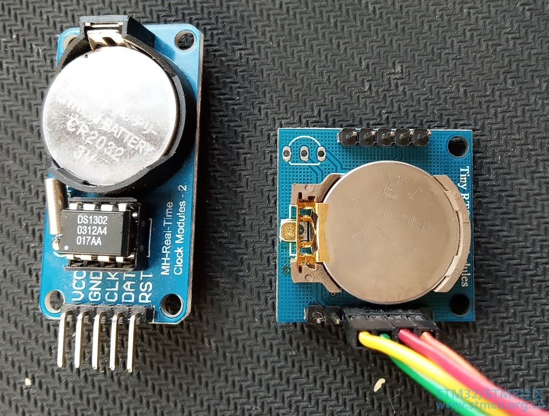

    使用GPIO模拟I2C成功驱动DS1302日历模块之后,便尝试继续驱动DS1307日历模块。这两个模块的驱动有些不同,DS1307也许是符合标准I2C通讯的,而DS1302则不需要器件的I2C地址,只要直接对其进行读写操作。下图是两个模块的实物,DS1307模块上还集成了AT24C32flash,本次尚未对其操作。- a5 y9 {- E' m
DS130x_1.jpg . S2 C0 X4 C- Z" g9 l3 @
) A, `2 i, T  o# w6 Q- ]
    这是模块的另一面,DS1302上添加了三个上拉电阻。
' |: z& p. n9 H+ w DS130x_0.jpg
. Y, x  C& v3 q# J

    这是初始化DS1307的代码,首先读出秒寄存器数据,判断其是否在工作,若尚未在工作就对其进行初始设置。在这里就出错了,读不出正确数据。

老牛洋车 回答时间:2019-9-13 20:44:08
rillhu 发表于 2019-9-13 20:19+ V  r4 l2 f& h
DS1307应该不是标准的I2C通信协议吧?看看spec,貌似是一个不标准的spi
2 `+ |& S5 a3 Z( q& P
    DS1302不需要器件地址,直接对芯片进行读写操作,而DS1307则需要首先在I2C总线上输出从设备地址,得到应答后再进行通讯,而且我买的这个模块DS1307与AT24C32两个芯片的SCL和SDA是连通的,也就是挂在同一I2C总线上,需要通过器件地址来操作其中的芯片,所以应该是标准的I2C通讯。

晚上又测试了几个小时,发现了一些问题,修改后仍未完成驱动,看来明天要用逻辑分析仪来观察引脚电平了。
老牛洋车 回答时间:2019-9-14 15:02:20
今天用逻辑分析仪尝试抓取I2C的时序图,竟然没有收到任何信号,说明I2C尚未正确配置好,只好改用范例来测试DS1307。
