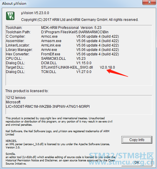

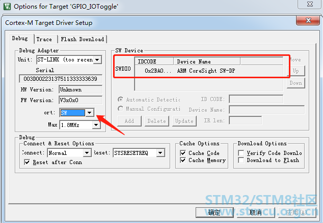

   中秋节有点事,没时间来发帖遇到问题,希望通过该贴能够得到网友们的帮忙,解决下载问题。我的电脑是win7 64位家庭普通版,然后安装的MDK如下图所示: 091501.png

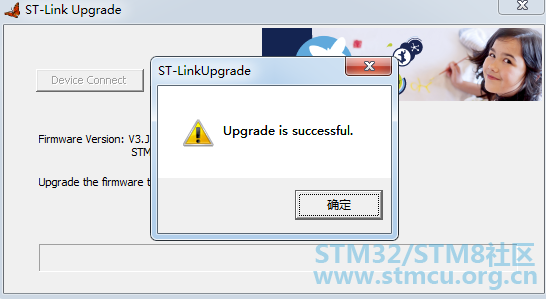

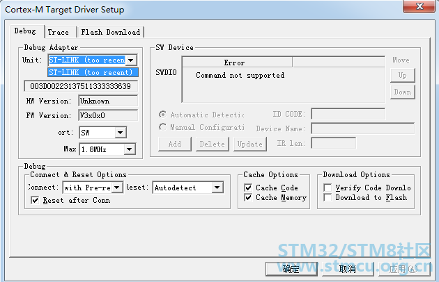

   如上图所示,本人不知道是ST-LINK的固件程序没有升级成功还是Keil5.23的版本不支持ST-LINK/V3版的在线下载,但是我用《ST-LinkUpgrade2.31》的“ST-LinkUpgrade.exe”升级了,重启Keil工具,重新上电开发板,仍然是上面截图的版本显示,下载还是报一样的错。不知道是Keil的版本不支持还是其它的原因,有没有网友遇到想似的问题?我之所以用Keil5.23的版本,是因为该版本支持中文路径下的工程包编译,而且与工作中用到的版本一致,我就不想再用自己的笔记本更换其它版本的Keil编译工具了。

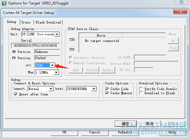

     每次刚开始是如下图所示:
    如果再选择如下图所示的选择项:
    然后再选回去,如下图所示:

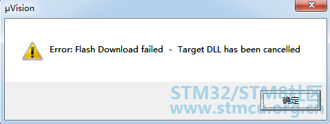

   即便是这样,但是下载的时候还是报内部命令错误:
      请问以上是什么原因?有网友可以提供建议吗?在微信、QQ群了也问了诸多网友,但还是没能解决,希望在论坛社区能够得到有效援助,本人不胜感激,谢谢!

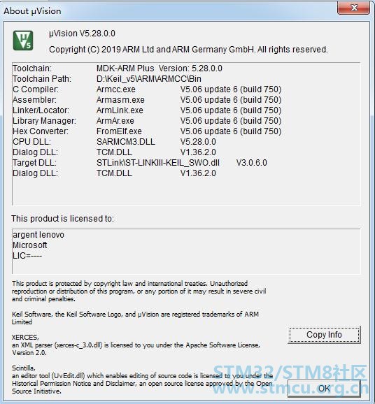

@所有人 谢谢各位网友的热心帮忙,我之前安装了Keil 5.23 for Arm的,电脑也安装了Keil for 8051的,我将之前的所有Keil版本卸载干净后,再安装了Keil 5.28 for Arm的,安装for G431RB的Pack包“Keil.STM32G4xx_DFP.1.1.0”,,直接编译完后就可以顺利的安装程序了。总结:的确是Keil版本支持ST-LINK/V3的问题。 ok.jpg

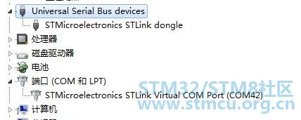

驱动安装成功了   但是显示不正常 keil没有读出HW版本号   卸载驱动重新安装一下  或者手动安装

我用5.28的版本,自动更新了ST_Link,很顺利就可以下载烧录。

楼主的 Keil 版本5.23.0.0,勉强支持ST-LINK/V2版,建议更新  Keil 版本5.28,绝对流畅支持ST-LINK/V3版。同时编译速度很快【选v10】

Keil V5.23肯定不支持ST-LINK V3,一定要V5.26以上的版本才可以的。
