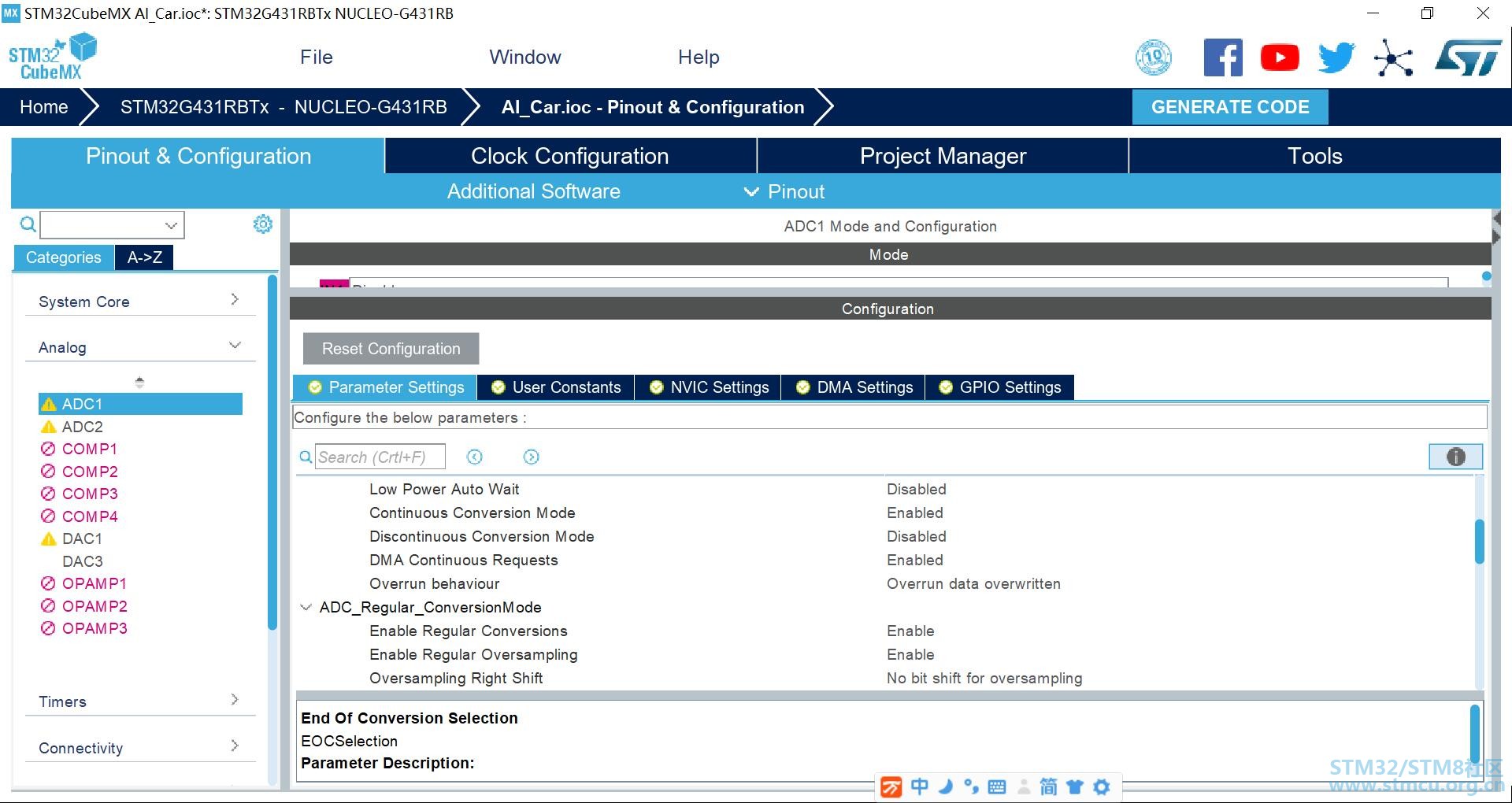

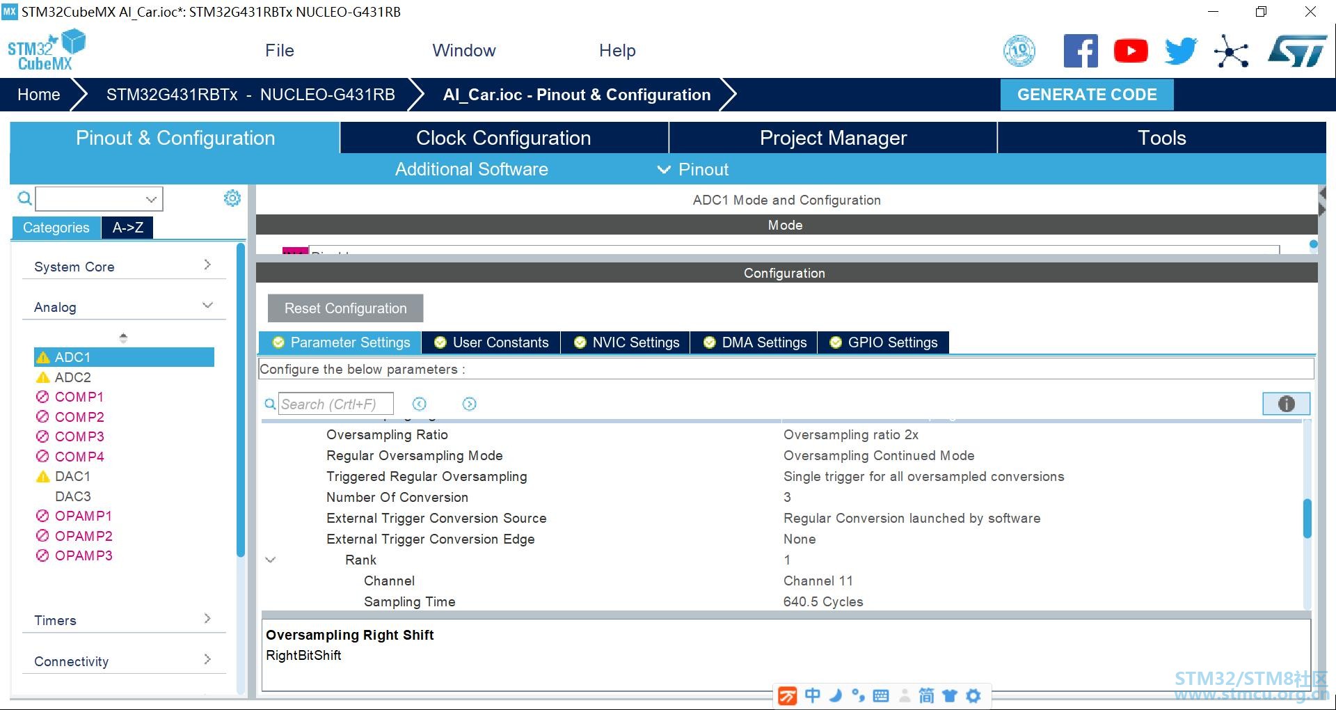

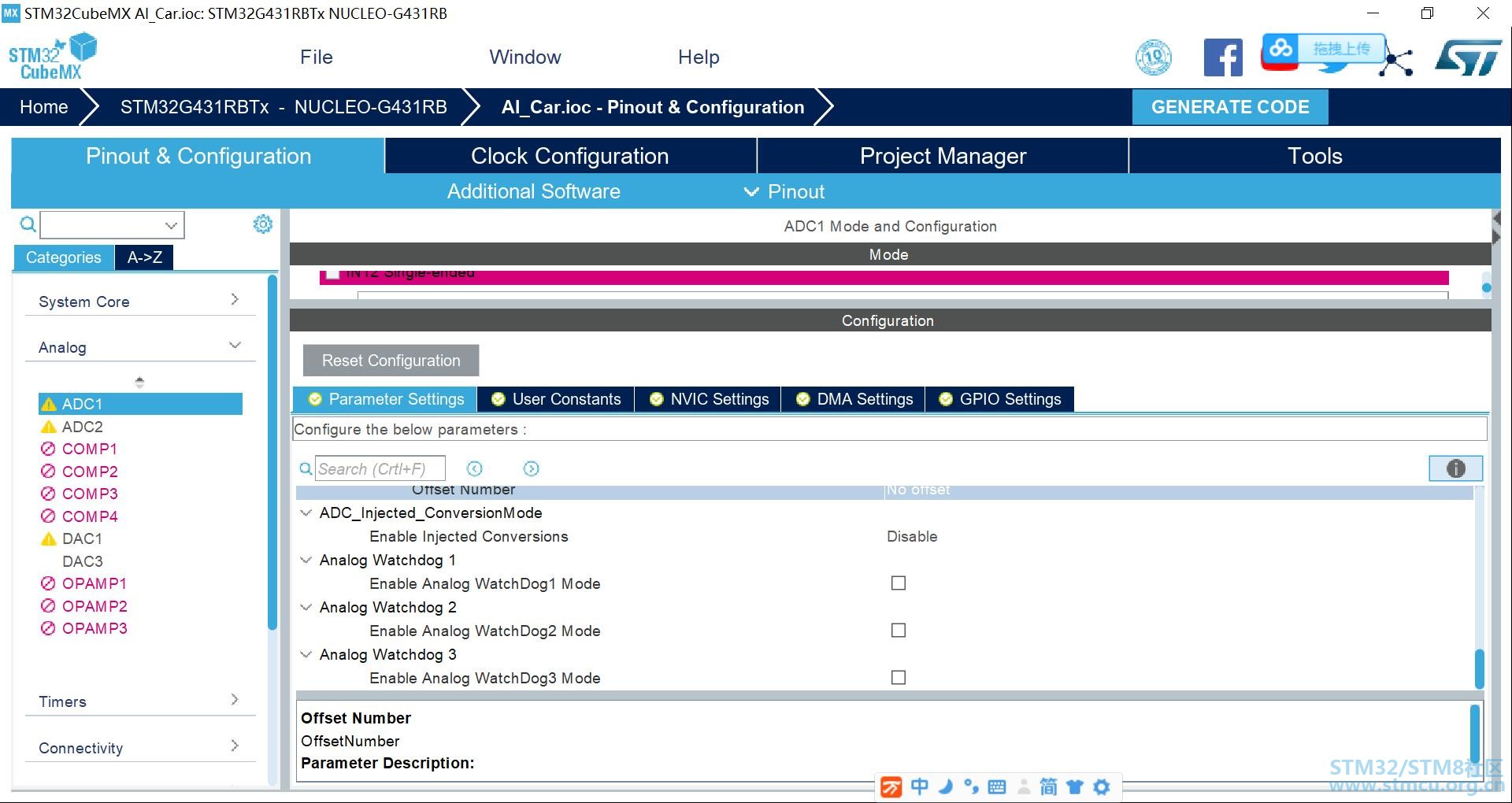

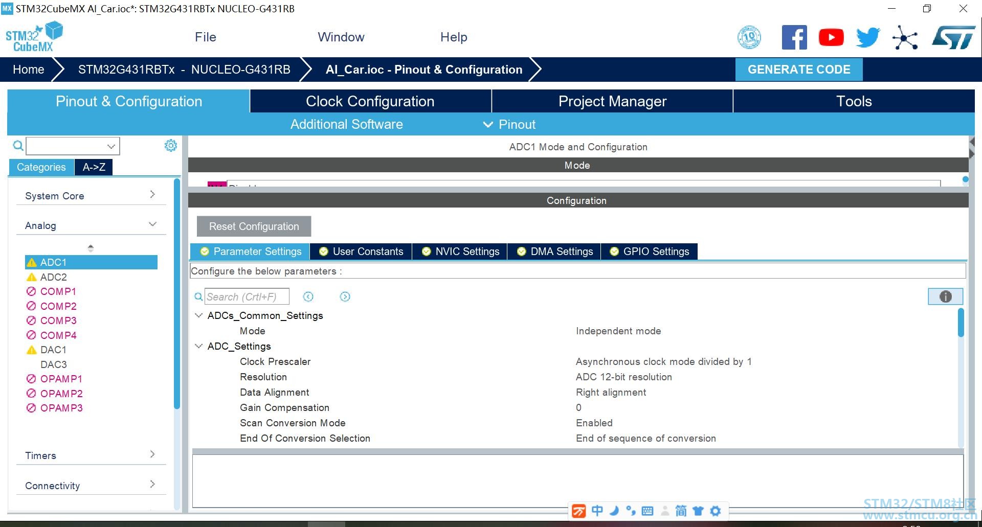

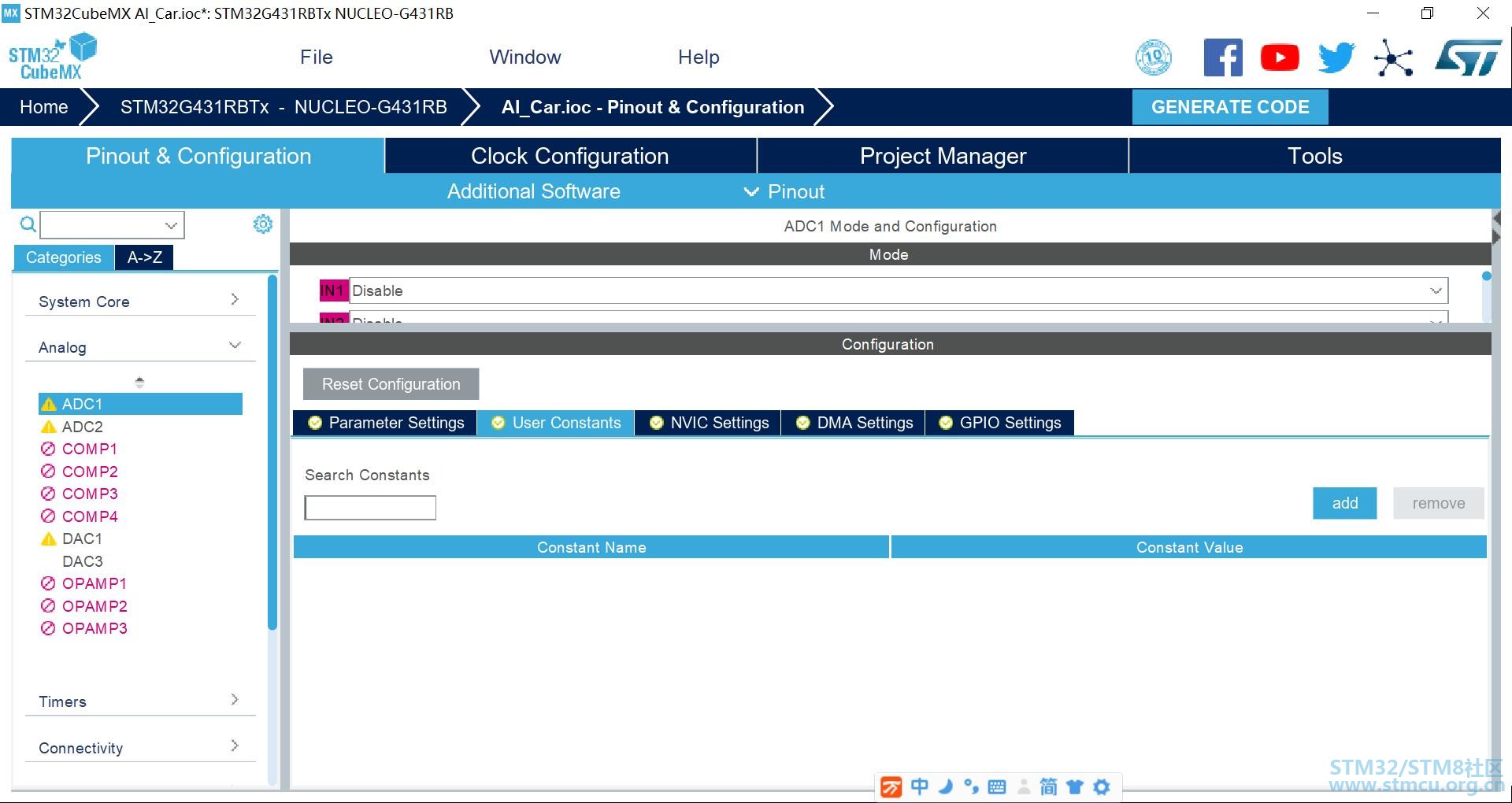

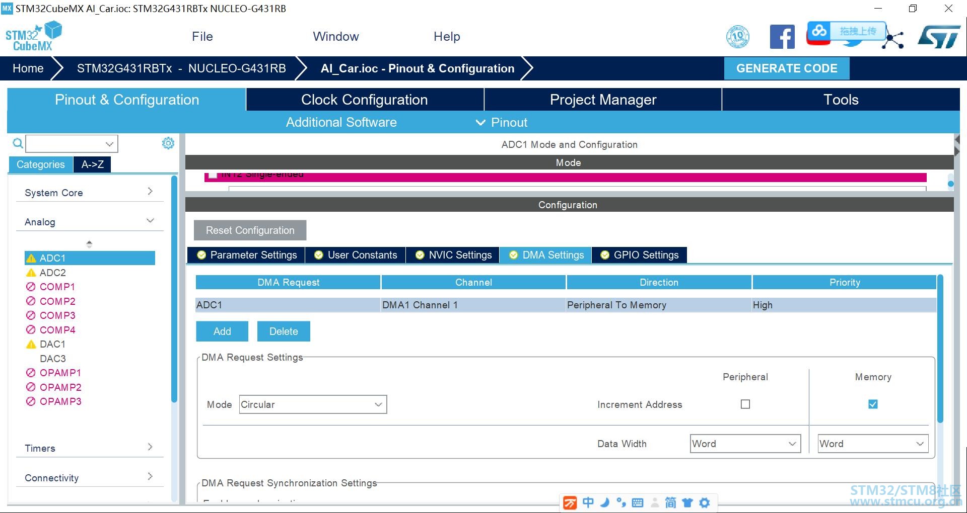

    我使用STM32G431RB开发板开通了ADC1的11、14、15三个通道,通过DMA获得转化值,存在两个问题一直没有解决,一是获得的数组数据与实际通道很难一一对应,即有时重启后会出现数组对应通道的数据会与前次不同,比方说前次数组下标0是对应14通道,而重启后有可能会对应15通道。二是得到的数值不准确,我是用杜邦线连接的,将连接全部切断后数据仍然照旧显示,只有重启后才会显示近似0值,此时再连接上杜邦线,ADC的数值并不会变化。我的代码是通过STM32CubeMX配置的,也许是我哪里配置不正确所致。基本配置的截图如下:

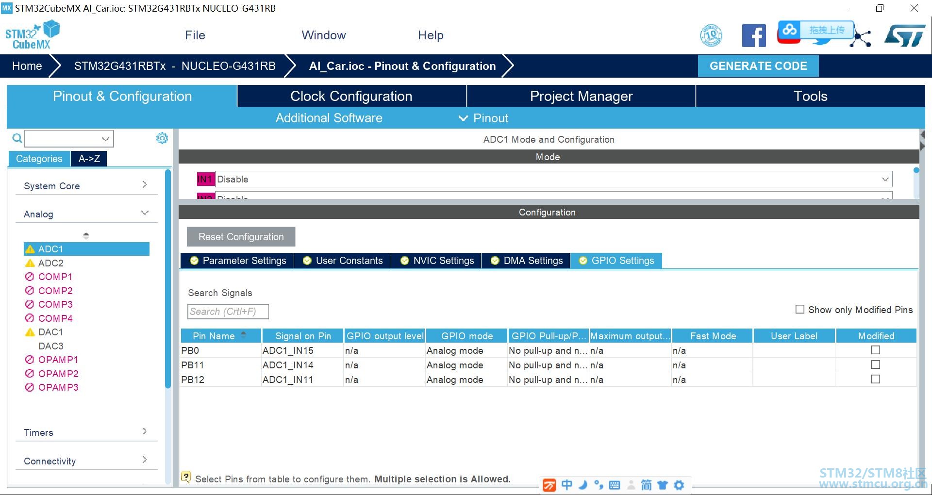

    GPIO的设置:

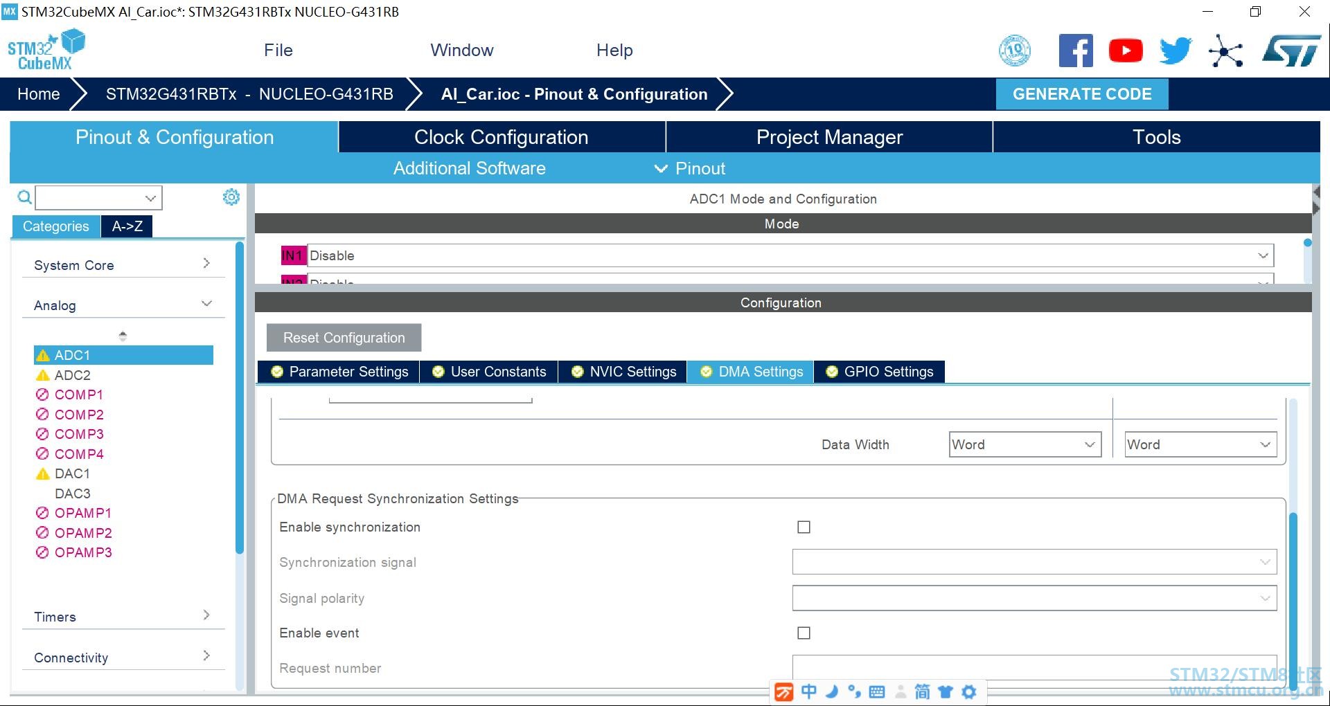

    DMA设置:

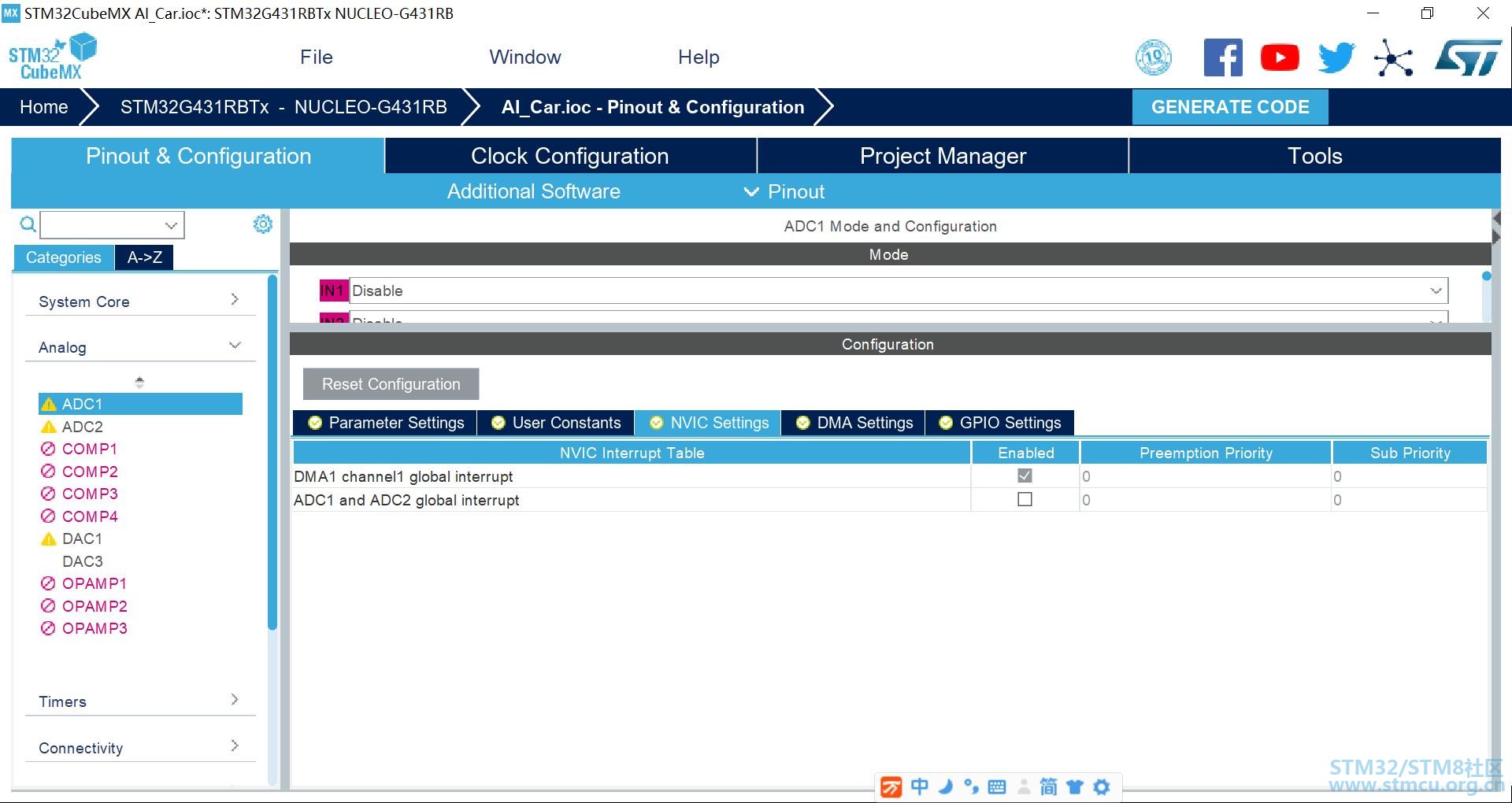

    NVIC设置:
    用户常数设置:
    CAD参数设置:

    请教各位看看我的设置有哪些问题,谢谢!
