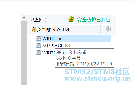

文件可以读写,也可以创建文件,但是在写文件时有一个奇怪的现象:通过PC文件浏览器显示文件大小为0,具体表现如下:
1、写入的内容使用DiskGenius可以查看到内容。
2、写入完成后使用该文件系统读取文件长度为0.

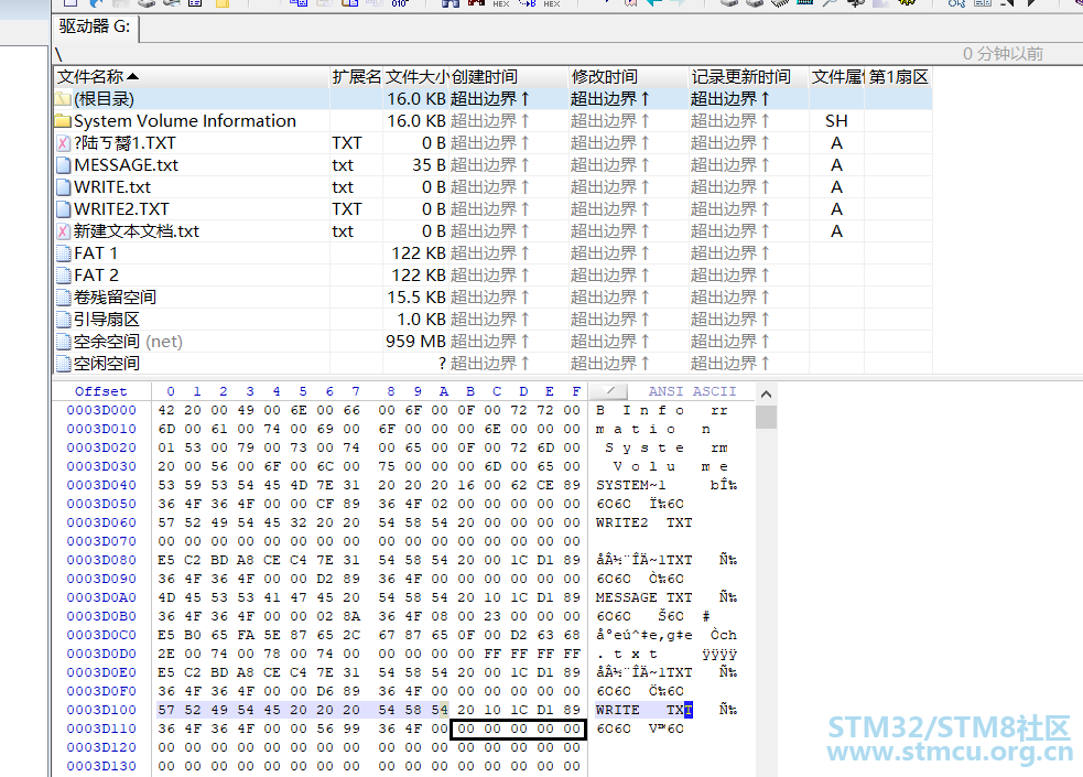

3、使用DiskGenius查看文件的目录,发现0x1C开始的值没有变(为0)。
4、如果使用PC将文件写入内容,比如100字节,那么使用单片机不管写入多少在PC上都只能看到100字节,而使用DiskGenius、Winhex可以看到单片机写入的所有内容,只是文件目录项的“文件长度”依旧为100.
之前测试FatFs的“阉割版”Petit FatFs时发现这个问题,以为FatFs没有这个问题了。
不知道其他朋友有没有遇到这个问题,一开始我以为是没有调用f_sync()同步文件内容,可是写入完成后我调用了f_sync()函数在f_close()也不起作用。
从WinHex的显示来看,单片机没有给WRITE.TXT分配起始簇,真是神奇了!
