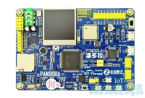

& n9 f0 w4 w" \1 l& b; x( d5 E本文基于正点原子 STM32L475 pandora 开发板,给出了 PWM 的具体应用示例代码,由于 RT-Thread 上层应用 API 的通用性,因此这些代码不局限于具体的硬件平台,用户可以轻松将它移植到其它平台上。STM32L475 pandora 是正点原子推出的一款基于 ARM Cortex-M4 内核的开发板,最高主频为 80Mhz,该开发板具有丰富的板载资源,可以充分发挥 STM32L475 的芯片性能。

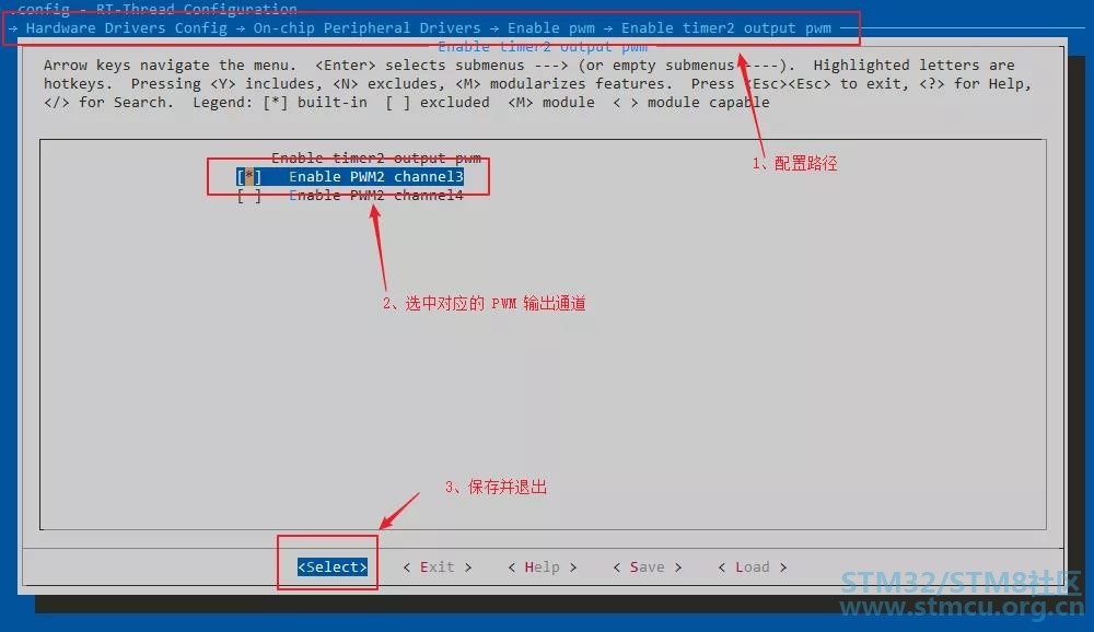

打开 Env 工具,使用 menuconfig 工具配置工程,在 Env 命令行中输入 menuconfig 进入配置界面。在 menuconfig 配置界面依次选择 Hardware Driver Config ---> On-chip Peripheral Drivers ---> Enable pwm ---> Enable timer2 output pwm 如下图所示:
. Z5 t1 _# D2 O" s: M2 W

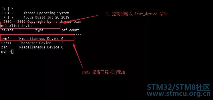

选中需要使用的 PWM 通道后保存退出,使用 scons --target=mdk5 生成 mdk5 工程,打开工程进行编译并下载程序,在终端输入 list_device 命令可以看到 PWM2 设备已经成功添加了,如下图所示:

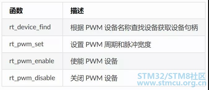

/ O% u- h9 c/ L" p0 l1 _. b/ t! L应用程序可以通过 RT-Thread 提供的设备管理接口来访问 PWM 设备硬件,相关接口如下所示:5 a: s" [! h& I  n8 C
接口参数的具体描述请参考官网 PWM 设备
