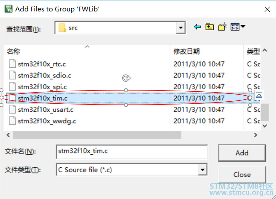

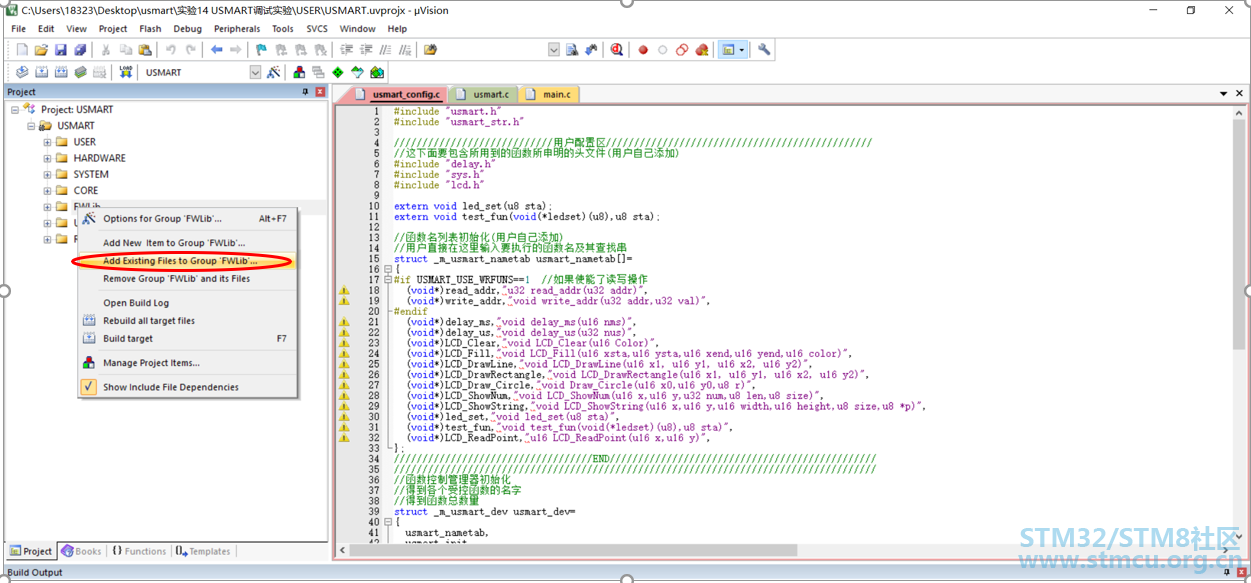

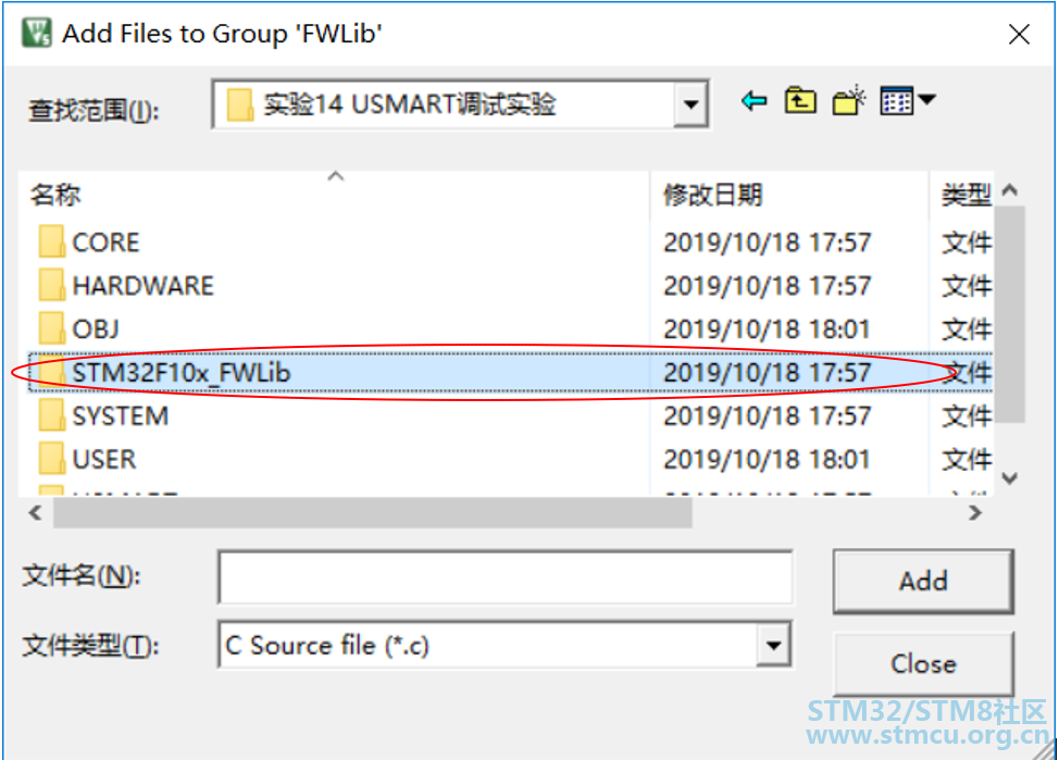

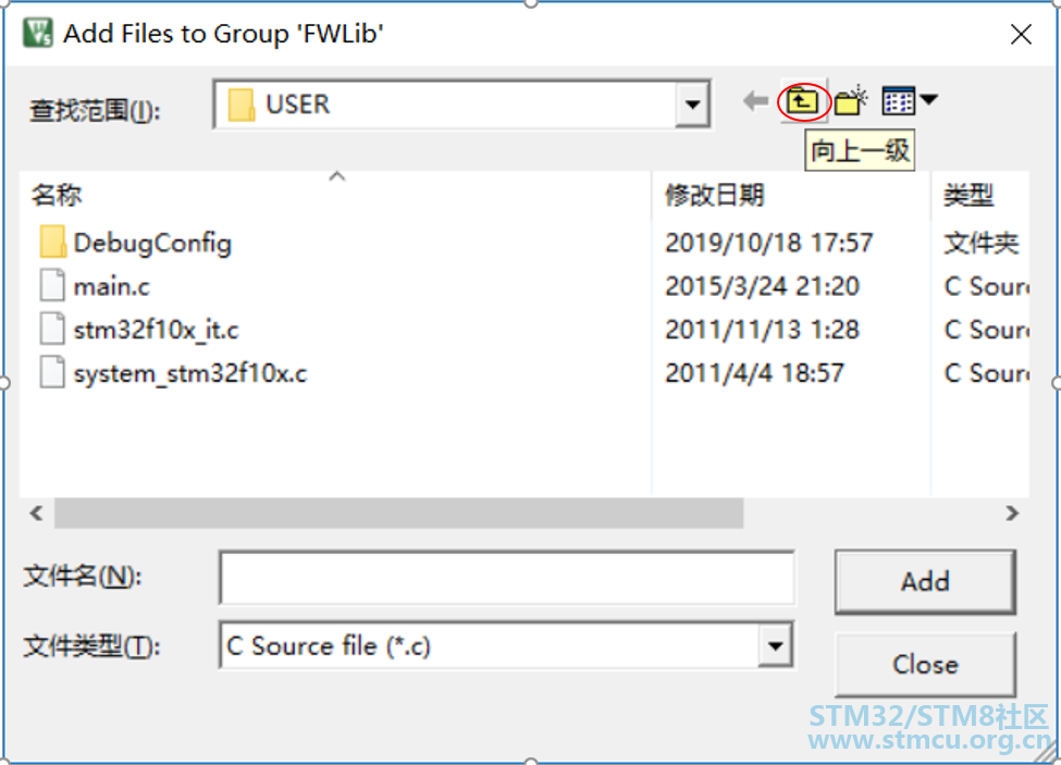

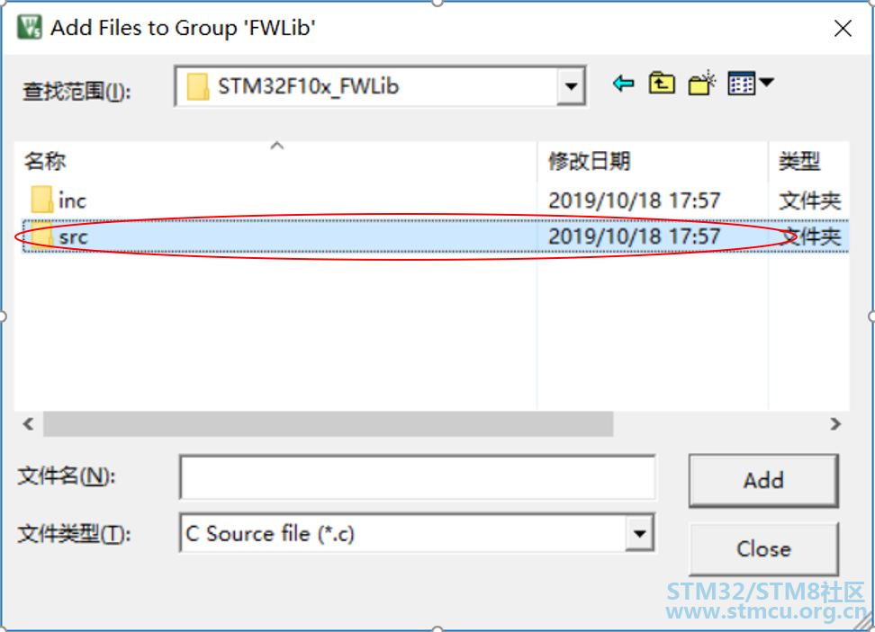

* u* A4 H8 q7 O  u  X8 X$ H解决办法:添加定时器库函数。步骤如图:
" M* N* l& m) v: T# r3 a9 {, `( P: t; S4 x6 D0 \3 O/ o
3 a3 `# g( U! w/ A7 ?- ~8 h9 \& `
第一步 单击
第一步  单击
第二步 单击
第二步  单击
第三步 双击
第三步  双击
第四部 双击
第四部  双击
第五步 双击 完成
第五步  双击  完成
