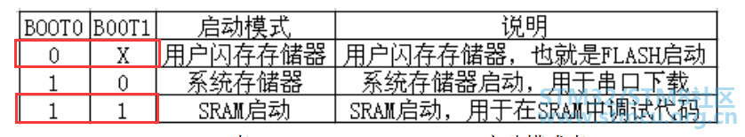

本篇笔记以STM32F103ZET6为例。其FLASH大小为512KB,SRAM的大小为64KB。FLASH基地址为0x08000000,SRAM基地址为0x20000000。在STM32F10XXX里,可以通过BOOT1、BOOT0引脚来选择三种不同的模式:
我们要在FLASH中进行硬件仿真调试还是在RAM中进行硬件仿真调试需要对这两个boot脚进行对应的设置以及程序下载的地址进行设置。
在FLASH中进行硬件仿真调试
1、硬件设置
BOOT0配置为0,BOOT1随意设置。

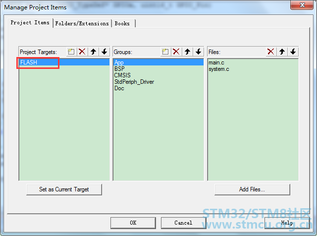

(1)点击如下按钮,修改target的名称:
target的名称是可以随意更改的,我们这里改为FLASH。

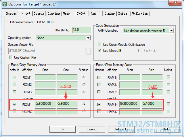

(2)点击Project->Options for Target Flash...(也可以点击魔术棒那个图标)进行配置。首先对Target选项卡设置:
设置IROM1的起始地址为0x8000000,大小为0x80000,即FLASH的基地址与大小。设置IRAM1为0x20000000,大小为0x10000,即SRAM的基地址与大小。

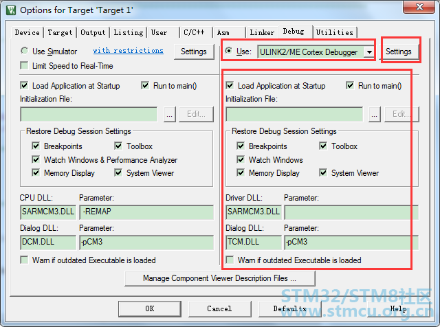

(3)Debug选项设置:
调试器根据实际进行选择,我们这里使用的调试器是ULINK2。其它的按默认设置即可,然后点击Settings:

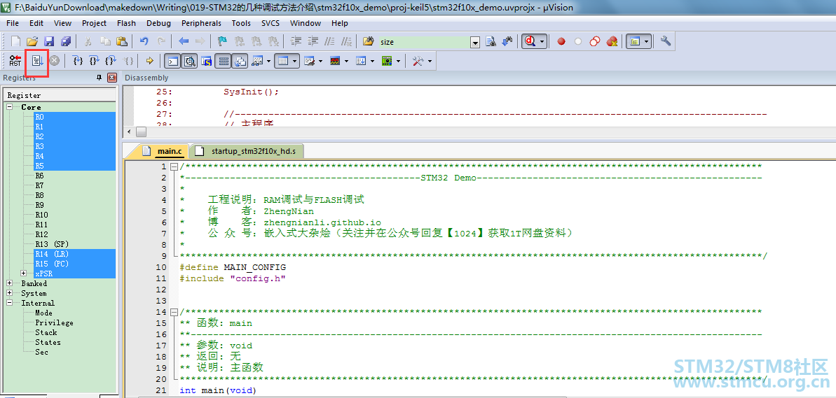

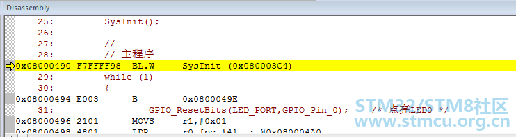

(4)编译,然后按Ctrl+F5进入调试界面:
然后点击全速运行:
在Disassembly窗口中可看到地址为0x0800xxxx,说明代码烧进了FLASH中,这时候就可以像使用其他C语言IDE调试C语言程序一样打断点、单步运行我们的STM32程序啦。

1、硬件设置
BOOT0配置为1,BOOT1配置为1。

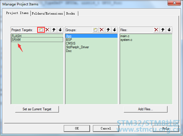

(1)新建一个target,并修改名称为SRAM:
(2)切换至SRAM Target:

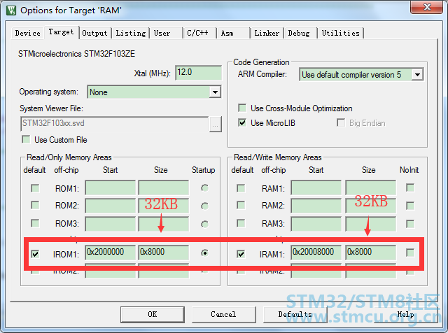

(3)点击Project->Options for Target SRAM ...(也可以点击魔术棒那个图标)Target选项卡设置:
设置IROM1的起始地址为0x2000000,大小为0x8000(32KB);设置IRAM1的起始地址为0x2008000,大小为0x8000(32KB)。即把64KB的SRAM分为32KB的FLASH(当然这是SRAM虚拟出来的FLASH,掉电易失)和16KB的RAM。

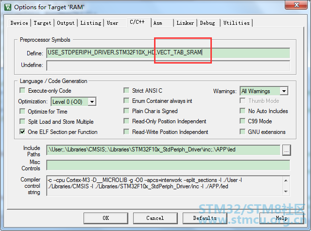

(4)C/C++选项设置:

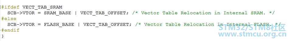

为什么在RAM中调试要设置这个宏而在FLASH中调试却不需要?这是因为我们的中断向量表默认位于FLASH中,而此时我们要在RAM中进行调试,所以需要把中断向量表拷贝到RAM中,相关代码在system_stm32f10x.c的SystemInit函数中:

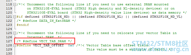

其实system_stm32f10x.c文件中也有宏VECT_TAB_SRAM相关的代码:
把这行代码打开即可把中断向量表拷贝到RAM中。但是这里选择在C/C++选项选项里添加宏,因为这样可以保证SRAM版本与FLASH版本代码的一致性。

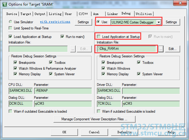

(5)Debug设置:

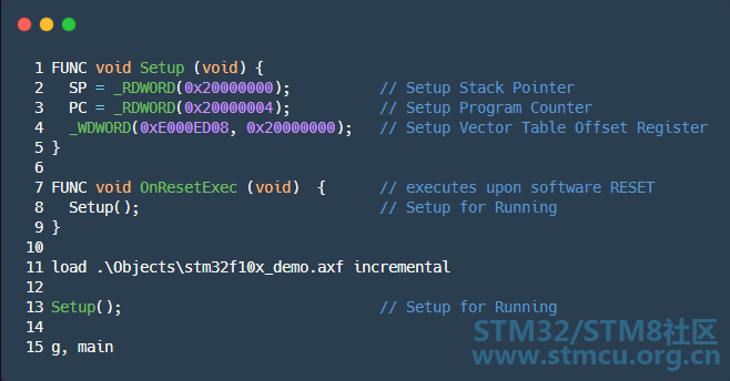

与在FLASH中调试不同的是,这里需要加入.ini文件:

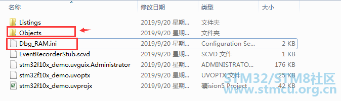

这个.ini可以自己创建(也可以在芯片支持包里找到),这里我们建为Dbg_RAM.ini。文件里的内容如下:
其中这里的第11行是需要根据实际进行修改的,需要把工程编译得出的.axf格式文件的路径及其文件名填到这里。这里因为我们这里的的.ini文件在.axf的上一级目录:
所以此处以./Objects来表示。如果觉得麻烦的话,可以把.axf文件与.ini放在同一个目录下。

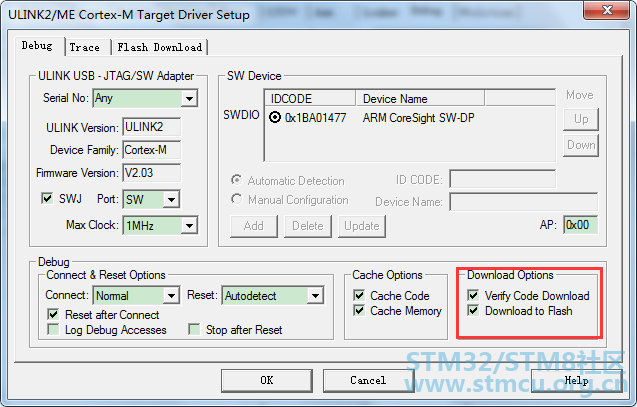

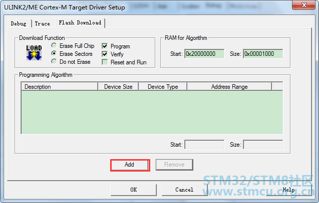

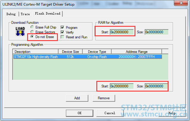

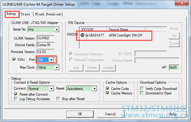

其它的按默认设置即可,然后点击Settings,并进行如下设置:

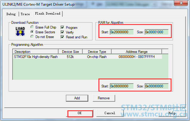

图中我们需要勾选Verify Code Download及Download to FLASH选项,也就是说点击调试按钮后,本工程的程序会被下载到内部 SRAM 中,只有勾选了这两个选项才能正常仿真。 (至于为什么 FLASH 版本的程序不需要勾选,不太清楚) 。

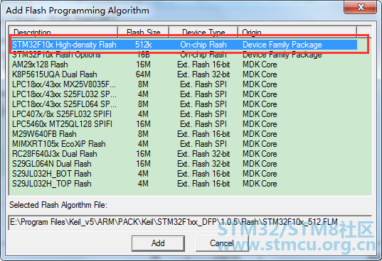

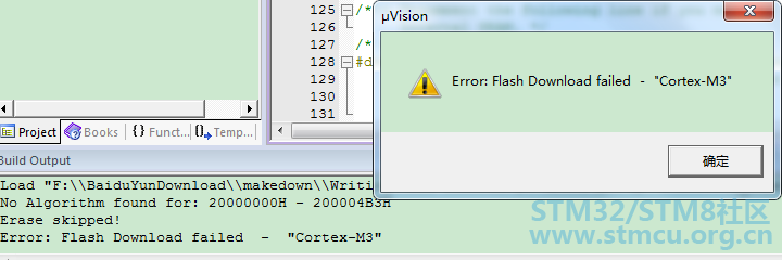

Download Function中的擦除选项配置为Do not Erase。这是因为数据写入到内部 SRAM 中不需要像 FLASH 那样先擦除后写入。 Programming Algorithm 的地址要与我们Target选项卡里设置的地址一致,否则可能会出现如下错误:

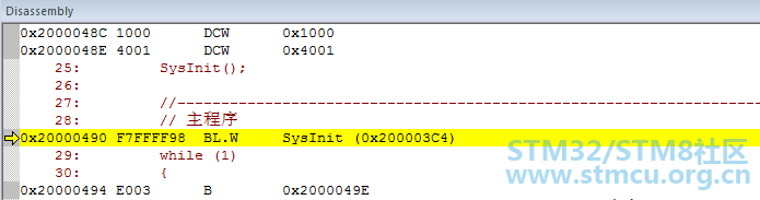

在Disassembly窗口中可看到地址为0x2000xxxx,说明代码烧进了SRAM中,这时候就可以像使用其他C语言IDE调试C语言程序一样打断点、单步运行我们的STM32程序啦。
