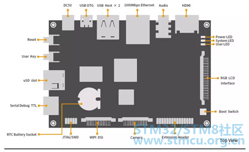

PanGu Board开发板是西安湃兔核科技基于STM32MP1系列处理器设计的SoC开发板,提供了HDMI、以太网、LCD、USB OTG、USB Host、TFCard、Camera、音频等丰富的接口,可满足大部分工业应用场合、物联网、便携式消费电子等多个行业。PanGu board使用的芯片型号是STM32MP157。这颗芯片是STM32MP1系列里最高配置,核心拥有双核Cortex-A7和一个Cortex-M4协处理器的组合,还有3D GPU单元,为显示提供更流畅的体验。同时,外围功能更是丰富多样,除了常规的UART、SPI、I2C、SAI和USB,还有HDMI、MIPI、CAN FD、16bitADC等等。

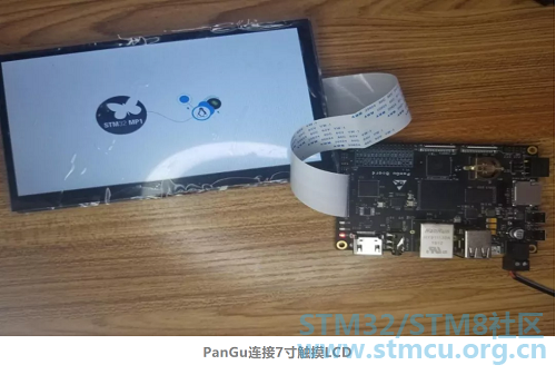

下面我们来体验下,如何在PanGuBoard上运行Qt应用。
PanGu Board默认安装的是Weston图形的Linux系统,运行Qt应用需要重新烧写支持Qt图形库的Linux系统镜像。从PanGu Board的WiKi网站(http://wiki.i2som.com/pages/viewpage.action?pageId=19922956)下载Qt系统更新镜像包PanGu-SDCardUpdate-qt5-20190723180700.img.gz。使用USB Image Tool工具写入Micro SD卡后,插入PanGu Board的Micro SD卡座。切换启动拨码(SW1)为ON,OFF,ON状态。使用MicroUSB线为开发板供电,连接后,开发板自动从Micro SD卡的更新系统启动,然后自动烧写系统至板载eMMC Flash。

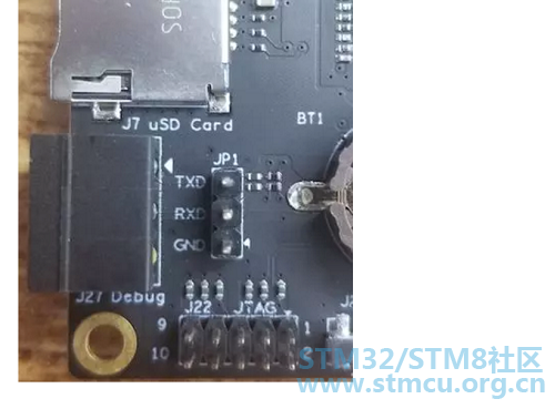

USB转串口(TTL电平)转换器连接到PanGu开发板的JP1或J27接口上,就可以使用用串口来操作Linux系统。

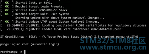

等待Linux系统启动后,会自动以root用户登录并停留在串口终端下

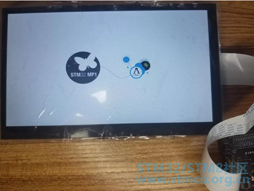

此时液晶显示为启动画面的LOGO图片,运行Qt应用前需要先停止该服务。
, S  Y9 l8 l+ Q7 J9 v
4 {7 U: p- Q: r& N5 t% I' M% C
在串口上输入以下命令来停止启动画面服务
root@pangu:~#psplash-drm-quit
执行成功后,没有任何提供,但液晶的画面会消失,显示为黑色背景。

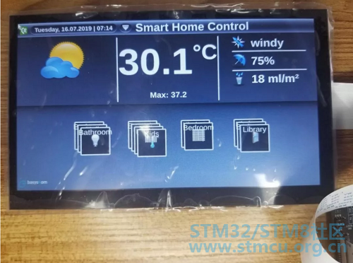

PanGu开发板默认安装了Qt的应用例程,可以直接执行Qt应用程序来启动。
cd/usr/share/qtsmarthome-1.0./smarthome
6 h( N4 C+ q) y+ t# D  n3 ]
执行后,即可以看到液晶会显示smarthome这个应用的界面。
