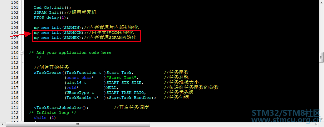

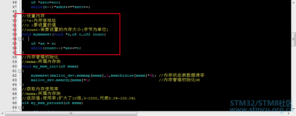

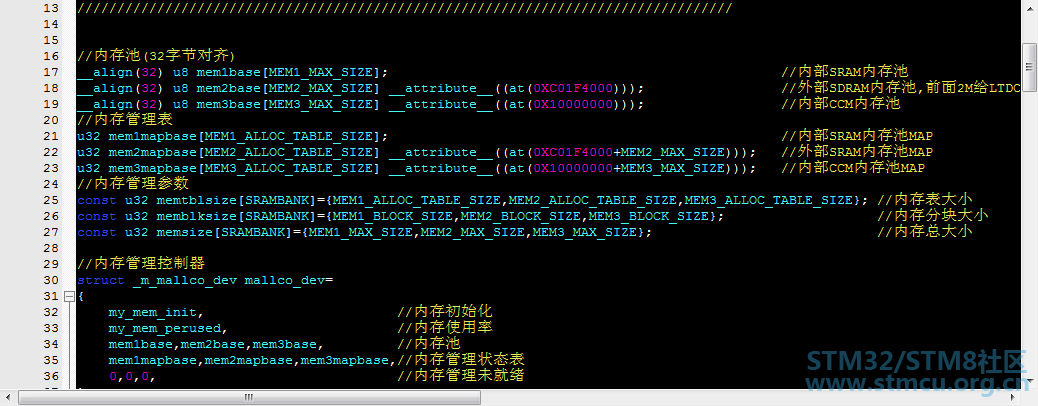

用阿波罗stm32f429igt6的开发板,想用板上的sdram进行内存管理,加入了freertos的基本工程,测过freertos没问题,现在只要初始化内存管理my_mem_init后就会死机,有人遇到过这种问题吗?后来用jlink仿真看到,运行到mymemset这个函数就死机了,如图见此函数。

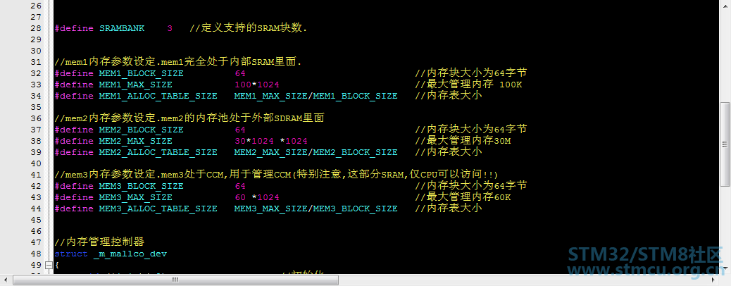

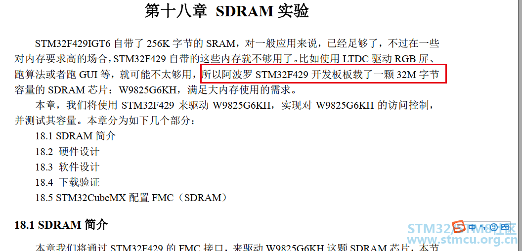

硬件没问题,首先是正点原子的开发板,而且我烧录他们的参考例程是可以的,不过参考例程里是裸奔的。内存地址分配的我检查了下,也没有超,开发板上的SDRAM是32M的。如下图

电小龙 回答时间:2019-10-29 11:29:02
会不会跟freertos有关呢,但是屏蔽掉箭头处的两个函数就不死机了,测试freertos是没问题的、、C:\Users\Fanglong\Desktop\未命名1572319589.png

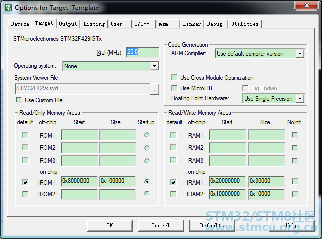

废鱼 回答时间:2019-10-30 14:54:36
楼主,请问一下工程配置中的RAM地址范围是否有进行修改?我之前用过SRAM,未发生过类似问题。
电小龙 回答时间:2019-10-30 16:31:29
安 发表于 2019-10-30 14:54
楼主,请问一下工程配置中的RAM地址范围是否有进行修改?我之前用过SRAM,未发生过类似问题。 ...
麻烦看一下,我没有动过RAM地址,你看下截图、、
废鱼 回答时间:2019-10-30 16:58:41
好久以前用的F1的产品,我先找找有没有以前的工程。你用的是KEIL吗?注意一下KEIL里面定义的RAM空间范围。
废鱼 回答时间:2019-10-30 17:27:43
在KEIL的工程配置中,target页面,IRAM2配置为你的SRAM空间地址。我记得是这样操作的,我找到以前的测试工程看一下。
电小龙 回答时间:2019-10-30 19:44:29
安 发表于 2019-10-30 17:27
在KEIL的工程配置中,target页面,IRAM2配置为你的SRAM空间地址。我记得是这样操作的,我找到以前的测试工 ...
我现在是这样配置target的,麻烦您帮忙看下、、
