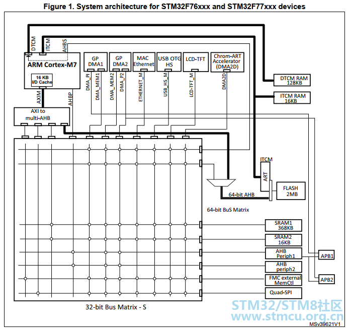

  首先看看手册, 批注 2019-10-29 140045.png ,QSPI可以映射到内部,QSPI Flash地址参考手册Bank1地址0x90000000,QSPI Flash 没有onchip flash快,最好是开Cache 开TCM interface,最快133MHZ,我画的板子没有那么快的速度,所以只能凑合用(全速216MHZ时钟、FLash Pres 设置为2可以正常读写)。

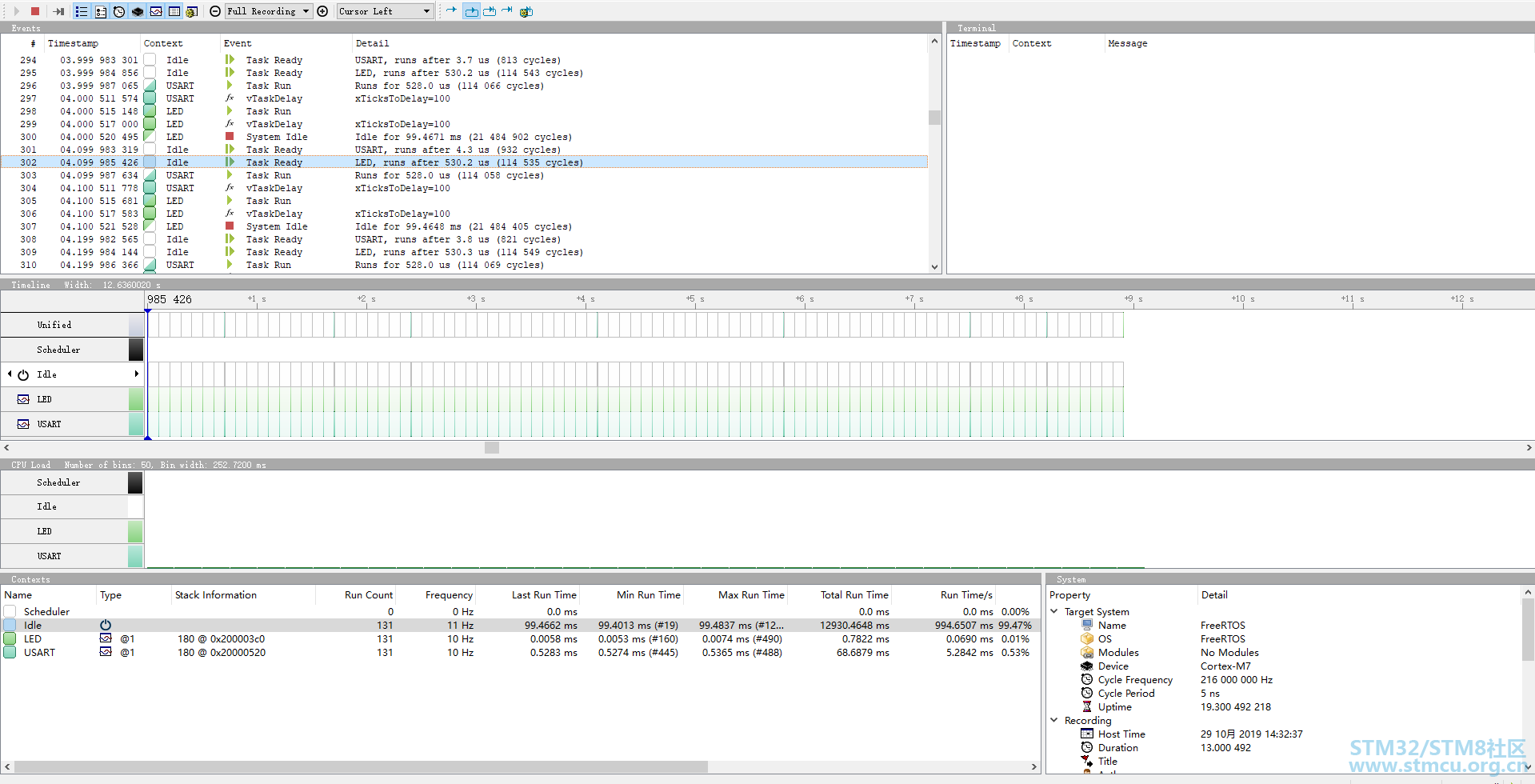

: j7 q2 _- \1 N0 c' j" _,我这里使用FreeRTOS 发送msg  闪烁LED。 批注 2019-10-29 143301.png   x0 V9 b. f8 v  y! s
